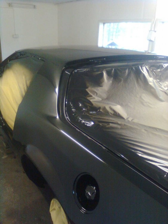

tournee Kirjoitettu 16. Kesäkuuta, 2009 Kirjoittaja Kirjoitettu 16. Kesäkuuta, 2009 oli tuossa jouten olo aikaa,niin vetäisin kokonaan puhtaalle pellille.vieläpä hiomakoneella!melkoinen homma..
tournee Kirjoitettu 16. Kesäkuuta, 2009 Kirjoittaja Kirjoitettu 16. Kesäkuuta, 2009 Samalla sitten muuttelin tuota p.luukun kantta.Höyläsin sen korokkeen pois,ja siloittelin sen tasaiseksi.Mukavampi silmälle!

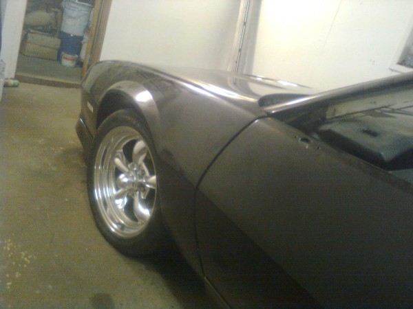

tournee Kirjoitettu 18. Heinäkuuta, 2009 Kirjoittaja Kirjoitettu 18. Heinäkuuta, 2009 Melkoinen homma laittaa tuo pressu auton päälle,niin jottei tuuli revi irti sitä.Ei ollut auton omaa peittoa,niin joutui soveltaa isosta pressusta!Lokasuojat/puskurit on nippusiteellä kiinni.Sisusta täynnä muoviosia,ym!Jospa ne olis paikallaan,kun auto tulee takaisin..
accident Kirjoitettu 18. Heinäkuuta, 2009 Kirjoitettu 18. Heinäkuuta, 2009 Auto lähtee maalaukseen tänään. Tästä tulee mainion näköinen rauta!!

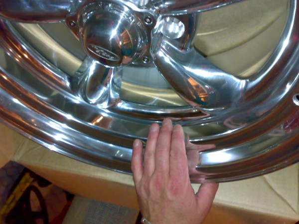

tournee Kirjoitettu 18. Heinäkuuta, 2009 Kirjoittaja Kirjoitettu 18. Heinäkuuta, 2009 Tuli vanteita sovittua auton alle,tuossa ennen trailerille laittoa.Mahtuu kivasti alle,ja aika mukavasti tulee melkein lokasuojan reunaan saakka!Ei tullut otettua kuvia,mutta täytyy ottaa,kun tulee ajan kohtaiseksi!
balez Kirjoitettu 18. Heinäkuuta, 2009 Kirjoitettu 18. Heinäkuuta, 2009 todella siisti paketti.. ainut miinus että noita vanteita vaan monessa autossa.. ei se ei rumenna niitä mutta kumminkin.. ei muuta kuin väriä niskaan ja kovaa ajoa
tournee Kirjoitettu 18. Heinäkuuta, 2009 Kirjoittaja Kirjoitettu 18. Heinäkuuta, 2009 No joo.Tuossa on osittain perää,että niitä on amerikan autoissa,mutta eipä noita f-body autoissa ole hirveesti näkynyt täällä Suomen maassa.Taitaa olla enemmän noita bemarin alta laitettuja vanteita! . Laittelin 3 kertaa kyselyä tuonne autotechille noista petrolin vanteista,ja hinnoista,mutta kun siellä kukaan viitsinyt vastailla,niin en minäkään ala ostelee sellaisesta liikkestä mitään! "piä tunkkis"
balez Kirjoitettu 18. Heinäkuuta, 2009 Kirjoitettu 18. Heinäkuuta, 2009 No joo.Tuossa on osittain perää,että niitä on amerikan autoissa,mutta eipä noita f-body autoissa ole hirveesti näkynyt täällä Suomen maassa.Taitaa olla enemmän noita bemarin alta laitettuja vanteita! . Laittelin 3 kertaa kyselyä tuonne autotechille noista petrolin vanteista,ja hinnoista,mutta kun siellä kukaan viitsinyt vastailla,niin en minäkään ala ostelee sellaisesta liikkestä mitään! "piä tunkkis" jep.. itsellenikin joskus katselin moisia vanteita.. mutta ei just sillä ahaa hetkellä ollut tyrkyllä oikeaa kokoa
tournee Kirjoitettu 13. Lokakuuta, 2010 Kirjoittaja Kirjoitettu 13. Lokakuuta, 2010 Pitkästä aikaa voi laittaa,jotain päivitystä tähänkin,,,Niinkuin alussa,oli maininta,että väriksi tulee kirkkaan keltainen vaihtui tyttären toiveesta kiiltävän mustaan! Oma valinta olisi ollut,se keltainen,mutta tuli luvattua tytölle hänen saavan tuo auton itselleen,kun saa ajokortin,niin oli sitten maalattava,hänen toiveiden mukaan. Auto hiottiin puhtaalle pellille,ja ruikutettiin happoväriä 1,5lit pelti osiin.Hiontaväriä meni joku 3litraa.Jonka päälle kolme kerrosta maalia.Lakkaa laitettiin 3 kerrosta,ja välihiottiin,ja uudet kerrokset lakkaa.. Talvella pitäisi vielä hioo 2000:lla pinta,ja myllyttää peilikiiltäväksi,, Oviin tilattaan uudet kromiset ovenkahvat,ja lukot.Tiivisteet oviin,ja karmeihin.Ovien vaakatiivisteet,takaluukun tiiviste. Laatikoksi tuli th400:nen,mikä oli vähä parannettu.Vakio turbiinilla.Tuon th350:sen olisin ottanut ennemmin,koska tuo 400:nen vie koneesta huomattavasti enemmän tehoa pois.Jos jollain olis sellainen myynnissä,niin voi laittaa viestiä,ym...Koneen osalta suurimmat muutokset on ollut uus kaasutin,, holleyn 600:nen,koska tuo 750 edelbrokin kaasutin häviää alakierroksilla tuolle 600:lle.Jotain osia vaihdettu kromiseen..
