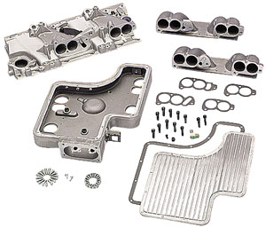

Guest pile Kirjoitettu 20. Syyskuuta, 2004 Kirjoitettu 20. Syyskuuta, 2004 onko kokemuksia tästä imusarjasta alkas kiinnostamaan tuo kun on sen verran matala että sopii hyvin vaikka vakiopellin alle hinta vain on pieni este. nimi mies on ainaskin ollut suunnittelemassa että onko potenttiaalia. http://www.jegs.com/cgi-bin/ncommerce3/ProductDisplay?prrfnbr=2119&prmenbr=361
Z-mo Kirjoitettu 20. Syyskuuta, 2004 Kirjoitettu 20. Syyskuuta, 2004 Eikös tuo Super Ram löydy Sledgehammer Veteistäkin? Ja potkua tais olla vaatimattomat 880 pollea eli pontentiaalia varmasti pitäis löytyä Eikait tossa Super Ramissa muuta huonoa oikeestaan ookkaan ku toi hinta vrt. esim Stealth Ramiin... Haakonin 383 puhaltaa 450hp&660nm edestä Super Ramilla haakon3.jpg_thumb

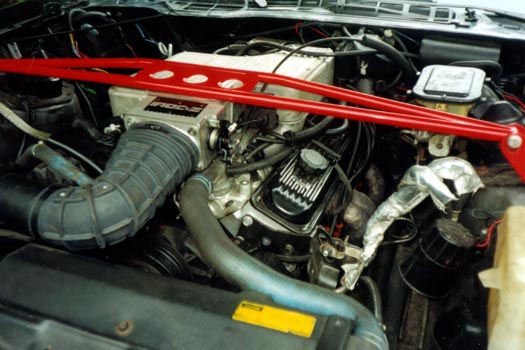

Jake Kirjoitettu 20. Syyskuuta, 2004 Kirjoitettu 20. Syyskuuta, 2004 tonhan vois melkeen tehä tekijämies ittekkin, käyttää alaosana jotain perf. sarjaa ja tekee siihen ton yläosan kun hommaa mitat jostain. Virtaukset on mun tietojen mukaan aika ok,hyvä kompromissi alaväännön/ylätehojen kanssa. tossa valaisevampi kuva..
Jake Kirjoitettu 20. Syyskuuta, 2004 Kirjoitettu 20. Syyskuuta, 2004 ja tossa sisarukset samassa kuvassa: LT1 - TPI - Superramdsc00001p.jpg_thumb
Senior Kirjoitettu 20. Syyskuuta, 2004 Kirjoitettu 20. Syyskuuta, 2004 Jahas ; Jake käyny taas ostoksilla.... Minulta löytyy vain nuo 2 vasemmanpuolista + Edelbrock HighFlo base plate Accelin runnereilla.... :'(
Jake Kirjoitettu 20. Syyskuuta, 2004 Kirjoitettu 20. Syyskuuta, 2004 ei oo mun pakastimen päältä.. oliskin. Tosin en nyt tarvi toista imusarjaa.. T-rami riittänee mulle.
Senior Kirjoitettu 20. Syyskuuta, 2004 Kirjoitettu 20. Syyskuuta, 2004 On muutes oudon näköinen tuo LT1.... normi-imusarjassa ei ole vesiyhdettä.
Samppa Kirjoitettu 20. Syyskuuta, 2004 Kirjoitettu 20. Syyskuuta, 2004 Se on varmaan miniram jota myy esim. TPIS. Siinä on tuo termostaatin paikka. Itelläni on LT1 imusarja joka on muutettu toimimaan l98 koneessa. Siinä on erillinen termostaatin kotelo.

Msk383 Kirjoitettu 23. Joulukuuta, 2004 Kirjoitettu 23. Joulukuuta, 2004 Go for the stealth ram! Perushyvä imari. Tai sitten LT tai LS..
GTATL Kirjoitettu 24. Joulukuuta, 2004 Kirjoitettu 24. Joulukuuta, 2004 suunnilleen saman hintainen kuin super ram, joka on varmasti matalampi kuin toi ja stealth ram ja virtaukset pitäis varmasti riittää. eli go for super ram
Msk383 Kirjoitettu 24. Joulukuuta, 2004 Kirjoitettu 24. Joulukuuta, 2004 Tähänkin sitten asiapohjalta.. Eli imari sen mukaan minkälaista käytöstä koneeltaan haluaa. HSR virtaa paremmin kuin SR ja molemmat sarjat ovat käytökseltään erilaisia. Imari kannattaa sovittaa koneen muiden palikoiden kanssa samalle kierrosalueelle, elikkäs nokka, kannet jne huomioon ottaen sille samalle alueelle ja käyttötarkoituksen mukaan. HSR tuuppaa tehon enimmäkseen yläpäähän kun SR taitaa antaa enemmän tehoa keskialueelle. The Accel Super Ram is ideal for peak tq at 4032rpm and 3300rpm-4800rpm for peak hp. Holley's Stealth Ram runner length is ideal at 4700 for peak tq and 5618rpm to 6282rpm for peak hp. Stealth ram perussetti (plenum+base plate) maksaa karkeasti 300-350e. Paljon maksaa SR plenumin ja basen kanssa?
