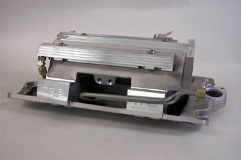

Jake Kirjoitettu 24. Joulukuuta, 2004 Kirjoitettu 24. Joulukuuta, 2004 Stealth ram perussetti (plenum+base plate) maksaa karkeasti 300-350e. Paljon maksaa SR plenumin ja base kanssa? ihan (PIIP):sti!
Senior Kirjoitettu 24. Joulukuuta, 2004 Kirjoitettu 24. Joulukuuta, 2004 LT1:sen saa varsin kohtuuhintaan vaikkapa eBay'sta. Sitä pitää vain rahtunen modifioida, että sopii vanhempaan lohkoon ja kansiin. Jos hommaa lisäksi LT1 kannet, moddausta on vähemmän. Joka tapauksessa pitää väsätä reikiä jakajalle ja vesiyhteille.
Arska Kirjoitettu 24. Joulukuuta, 2004 Kirjoitettu 24. Joulukuuta, 2004 BBK:n julkistusta pitää odotella kuin joulua, meinais sellainen kiinnostaa. Stealth:ia ajattelin mutta vaikka on sopuhintainen niin tulee hyöty vähä liian korkealla mun makuun, harvoin noin korkeille kierroksille viittii mennä.
Msk383 Kirjoitettu 24. Joulukuuta, 2004 Kirjoitettu 24. Joulukuuta, 2004 HSR on enemmän race kuin ruisailukäyttöön soveltuva imusarja, vaikkakin sopii myös jälkimmäiseen vallan mainiosti. Perinteiset imusarjat ovat suunniteltu alaväännölle ja keskialueen kierroksille mutta valittavan usein, eli lähestulkoon aina, ne lopettavat henkittämisen silloin kun pitäisi alkaa puhkumaan oikein tosissaan. Totta on, että stealth syö hivenen alavääntöä ja heppoja alle n. 3500rpm mutta korvaa ne moninkertaisesti sen yläpuolella. Sama pätee karkeasti ottaen kaikkiin viri-imusarjoihin jotka ovat suunniteltu tuottamaan tehoa yläkierroksilla. Onneksi näissä meidän biileissä on tuota vääntöä jo sen verran, ettei se muutaman newtonin menetys juurikaan tunnu perslihaksissa.
GTATL Kirjoitettu 24. Joulukuuta, 2004 Kirjoitettu 24. Joulukuuta, 2004 jep olet ihan oikeassa SR ja HSR eroista. mun mylly rakennetaankin ZZ4 nokalle mutta reilulle puristukselle. on helppo vetää johtopäätös miksi HSR+rajun nokan omistajat siirtyvät manuaali lootaan kun pata ei herää ennen 2000rpm. mun mylly rakennetaan vain ja ainoastaa kadulle ei varttimailille. en kyllä usko että HRS lähtee kaupasta ulos tolla hinnalla( taitaa olla hyvä veli hinta). on totta että SR on kallis, mutta hyvästä joutuu aina maksamaan

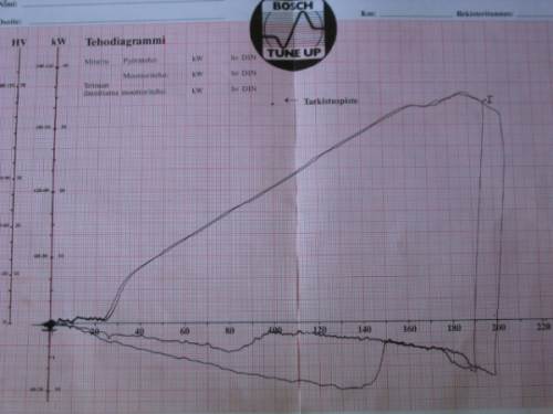

Samppa Kirjoitettu 25. Joulukuuta, 2004 Kirjoitettu 25. Joulukuuta, 2004 Omalta kohdaltani voin sanoa että kun vaihdoin Lt1 imusarjan niin koneen luonne muuttui aivan toisenlaiseksi. Milloin aikaisemmin alkoi veto puutumaan niin nyt on veto parhaimmillaan, niin kuin tuosta käppyrästäkin näkee. Alle 1500 kierrosta oli vääntö tosi laiskaa mutta kun nyt oon aukaissut koneen ja mitannut todellisen puristussuhteen niin se oli vain 8.97 ja paineeksi sain 7.1, joten se johtui varmaan siitä.
GTATL Kirjoitettu 25. Joulukuuta, 2004 Kirjoitettu 25. Joulukuuta, 2004 jes. osuit naulan kantaan. oma on aina paras . mulla oli tarkoitus herättää keskustelua lähinnä vääntävien ja kierrosimusarjojen eroista. koska kierroskone ja automaatti ei välttämättä sovi oikein yhteen. tosta käppyrästä hyvin huomaa mihin kierros alueeseen mun koneen rakennuksessa on panostettu. kuvasta hyvin huomaa jos haluat yläkierroksilla heppoja häviät 2000-5000 yllättävän paljon väännössä/hepoissa. veikkaisin jos mentäisiin varttimailille noilla kompinaatioilla ero olisi vielä selkeämpi SR eduksi. on todella halpa imukansi + plenumi jos kimpassa maksaa n.350e kun ottaa vertailuksi edelin runnerit joka pelkästään maksaa n.500e suomessa. käykö tohon sitten alkuperäiset runnerit ,kun niistä et maininnut?

Msk383 Kirjoitettu 25. Joulukuuta, 2004 Kirjoitettu 25. Joulukuuta, 2004 Jeh, siellä sitä on näköjään. Harmi, ettei tuoltakaan löydy lappua HSR:lle jossa seokset olisivat kohdallaan. Tässä on yksi HSR dynolappu josta näkyy RWHP mutta kyseessä on säätämätön kone jossa myös seokset laihenivat loppua kohden ja se näkyy selkeästi muuten lineaarisessa käyrässä. Max rpm oli noin 6200rpm ja siellä seos-suhde oli jo vaarallisen laiha.

GTATL Kirjoitettu 25. Joulukuuta, 2004 Kirjoitettu 25. Joulukuuta, 2004 sen verran vielä tosta SR vs LT1 , näyttäis että toi nokka jota on käytetty tukevan enemmän LT1. tä kun SR.ää. eipä tullut luettua ton HSR tietoja edes sen verran, että olis huomannut etteihän siinä ole tietysti runnereita . silti uskoisin hinnan olevan lähempänä 500e kuin 300e. kuitenkin HRS on sevästi huokeampi kuin SR. kuitenkin edelin imukannella ja runnereillakin pääsee yllättävän hyviin tuloksiin. elikkä kannattaa tarkasti miettiä mitä hakee imukannen muutoksilla.

Z-mo Kirjoitettu 30. Joulukuuta, 2004 Kirjoitettu 30. Joulukuuta, 2004 Sittenhän on vielä TPIS:n Mini Ram. Näyttää aivan LT1:ltä mutta maksaa ihan hunajaa, jotain $1000 luokkaa. Tuo Accelin Super Ram olis muuten tosi kova mutta sen hinta verrattuna Stealth Ramiin on tosi syvältä. Stealth Ram+ bensakiskot säädettävällä regulla $515 Summitilta. =360€ Täytyis löytää hyvä imusarja mikä virtais ihan sairaasti, olis halpa ja matala. Pitäs mahtua poikittaistuki... Stealth muuten mutta liian korkea. LT1 toinen vaihtoehto. Ei vaan nuo omat modifikaatiot oikeen jaksais kiinnostaa mitä LT1:sen kanssa joutuu väsäämään. Täytyy vielä kattoa mimmosen rötjäkkeen BBK saa kehiteltyä... Ai mutta tuota LT1:stä saa myös "valmiiksi" modattuna L98:siin. Asiaa. http://www.lt1intake.com/pricelist.htm
