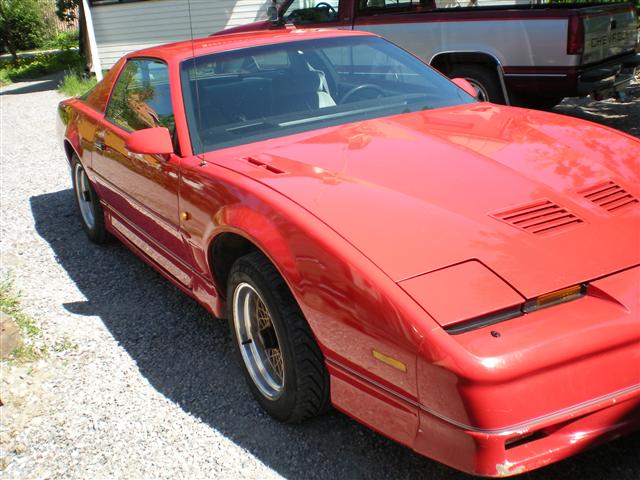

bathory Kirjoitettu 25. Maaliskuuta, 2011 Kirjoitettu 25. Maaliskuuta, 2011 Moikkelis! Nyt näyttää vahvasti siltä, että kohta olen onnelinen -88 Trans Amin omistaja. Sellainen lähti Californiasta tulemaan ja olisikin pari kysymystä koskien sen vikoja mitä tiedän etukäteen siitä. Ja ajattelin, että jos täällä olisi vastauksia. Pääsisi sitten heti korjaamaan viat kun auto täällä. Lamppuluukut eivät aukea. (tietty voi olla vain sulake-vika, johto poikki tms...??) Ilmastointi puhaltaa haaleaa/viileä. (täyttö riittää) Cruisea ei vissiin tässä edes ole. Autossa on kyljessä GTA-lätkä mutta onko jotain tiettyä juttua mistä näkisi varmasti onko se GTA vai ei? Ja minkäköhänlaisia muutoksia tähän mahtaa joutua tekemään, että saa suomessa rekisteriin?? Valot, tuulilasi? PS. Miten tän forumin saa sillee, että uusimmat topikit/viestit tulee tohon ekana eikä vanhin.
Fenix Kirjoitettu 25. Maaliskuuta, 2011 Kirjoitettu 25. Maaliskuuta, 2011 Kojelautaan kuskin puolella siihen tuulilasin alareunan kohdalle stanssattu vin koodi ja sama koodi löytyy mulla kaiverrettuna myös konehuoneesta kuskin puolen iskaritolpasta (käsin kaiverrettu ja ei niin vakuuttavan näköinen) Tässä vin koodi tulkki sivosto : http://www.fbodydomain.com/VIN/VIN.asp Vaihteen valitsimen vieressä on semmonen säilytys boksi jossa on myös tarra lisävarusteista ymmärtääkseni. Sivuvilkut EHKÄ saatta joutua vaihtamaan. Ilmastoinnille varmaan riittä huolto / täyttö, jos se ylipäätänsä on siellä kuten on luvattu. Lasien vaihdosta en tiedä, mutta kuvittelisin ettei tarvitse vaihtaa. Ratin alla on katkaisin josta saa ääri takavalot kytkettyä pois jonka katsari vaati suomessa. Luukkulamput saa tietääkseni auki asentoon konetilasta manuaalisestikin, mutten ole sitä itse tehnyt ja siitä varmaan juttua toisella topicilla täällä. Cruise löytyy viiksestä ja siitäkin lisää juttua sähköpuolella.
Nupa Kirjoitettu 25. Maaliskuuta, 2011 Kirjoitettu 25. Maaliskuuta, 2011 Aito GTA: VIN-numeron 8.s numero pitää olla F (5 ltr) tai 8 (5.7 ltr). RPO-koodilapussa (löytyy keskikonsolista) pitää lukea opitokoodi Y84. Jos RPO-koodilappua ei ole, niin sitten pitää katella muita ulkoisia merkkejä aidon GTA:n todentamiseksi. VIN-koodia sulla tuskin löytyy stanssattuna konehuoneen puolelta iskaritolpista, se kun on Suomen rekisteröintihommia eli joudut sen itse sinne kaivertamaan. Laseja ei tarvi tässä vaihtaa. Luukkulamppuihin veikataan, uusi valokatkaisin voisi auttaa? Omassa kyllä aukesi, muttei enää mennyt kiinni... Kyllä kait sitä täältä jostain vielä R12 löytyy ilmastoinnin täyttöön. Cruise on tosiaan monitoimiviiksessä jos on, jos ei toimi niin piuhat poikki? Foorumin asetukset löytyy profiili-nappulan takaa.

bathory Kirjoitettu 25. Maaliskuuta, 2011 Kirjoittaja Kirjoitettu 25. Maaliskuuta, 2011 Noni kattosin tota VIN-numeroa niin tosiaan se 8. nro on 8 eli siis ihka aito GTA? Kiva! Ja itseasiassa laatikosta ei mitään käryä Mottina tosiaan toi 5.7. Auto ei vielä Suomessa joten tulleja ja veroja en tiedä, mutta välityspalkkio oli 1000USD ja rahti 1400e. Sanotaan niin, että se summa mitä toi on yhteensä niin olisi saanut Suomesta trans amin, mutta kun se ei riitä. Tarttee olla musta ja targa-katto ja tolla 305 tai mieluummin just tolla mikä tossa nyt onki 5.7.... http://farm6.static.flickr.com/5190/5553963778_7a08dd6c46_b.jpg Tossa olis kuvaa.. Tulen tosiaan tänne palaamaan vielä meinaan saatte kyllä aika kädestä pitäen noita selitellä :D Mutta tossa ei vissiin oo Cruisea..

pantera Kirjoitettu 25. Maaliskuuta, 2011 Kirjoitettu 25. Maaliskuuta, 2011 Formulan vanteet ja kangas verhoilu ei cruisee... GTA Onnea hankinnalle jokatapauksessa
TexFinn Kirjoitettu 25. Maaliskuuta, 2011 Kirjoitettu 25. Maaliskuuta, 2011 Noni kattosin tota VIN-numeroa niin tosiaan se 8. nro on 8 eli siis ihka aito GTA? Ei kai kuitenkaan ihan viela. RPO-lapustahan sen vasta taitaa varmaksi tietaa. Kuvan takana paulille meetvurstia??? Pienella laitolla ajoon.
bathory Kirjoitettu 25. Maaliskuuta, 2011 Kirjoittaja Kirjoitettu 25. Maaliskuuta, 2011 Formulan vanteet ja kangas verhoilu ei cruisee... GTA Onnea hankinnalle jokatapauksessa No niimpä, sitä mäkin ihmettelin. Siis ihan tosta tässä topikissa aikaisemmin ilmoitulla vin-sydeemillä sen katoin. Oli ensin kiikarissa GTA-vanteilla oleva missä nahka-sisusta mutta oli muuten liian huonossa kunnossa. RPO-lappua tosiaan en ole nähnyt.
Nupa Kirjoitettu 25. Maaliskuuta, 2011 Kirjoitettu 25. Maaliskuuta, 2011 Noni kattosin tota VIN-numeroa niin tosiaan se 8. nro on 8 eli siis ihka aito GTA? Kiva! Ja itseasiassa laatikosta ei mitään käryä Mottina tosiaan toi 5.7. Auto ei vielä Suomessa joten tulleja ja veroja en tiedä, mutta välityspalkkio oli 1000USD ja rahti 1400e. Sanotaan niin, että se summa mitä toi on yhteensä niin olisi saanut Suomesta trans amin, mutta kun se ei riitä. Tarttee olla musta ja targa-katto ja tolla 305 tai mieluummin just tolla mikä tossa nyt onki 5.7.... http://farm6.static.flickr.com/5190/5553963778_7a08dd6c46_b.jpg Tossa olis kuvaa.. Tulen tosiaan tänne palaamaan vielä meinaan saatte kyllä aika kädestä pitäen noita selitellä :D Mutta tossa ei vissiin oo Cruisea.. Ei riitä pelkkä VIn, vaan RPO-koodeista PITÄÄ löytyä Y84

bathory Kirjoitettu 25. Maaliskuuta, 2011 Kirjoittaja Kirjoitettu 25. Maaliskuuta, 2011 Ok, jätän meetwurstit omaan arvoonsa. Joo oot oikeassa, että eihän sillä sinänsä väliä olekkaan. Mutta tosiaan tää auto tulee ihan käyttöpeliksi (kesä) Mutta olis tarkoitus aika luksuskuntoon tämä saattaa jossain vaiheessa. Aika villejä juttuja mielessä. Tai ei nyt villejä mut eniveis niin.... Mutta tää on vissiin ollut joskus punanen ja maalattu päälle mustaksi. Päätelty siitä, että maalipinta yllättävän hyvä tämän ikäiseksi kalifornia-peliksi ja, että rekisterikilven yläosassa vähän kulumaa mistä paistaa punane! Niin tarkoitus olis ensialkuun (kunhan pakolliset toimet suoritettu) niin vähän korjaus-sprayta hommata ja sen johdosta tarvisi väri-pigmenttiä selvitellä. Onnistuu kyllä vissiin jotenkuten tietyissä liikkeissä. Niin juu vasen ikkuna kuulemma nousee aika hitaasti. Voiko tuollaiselle mittää tehä?? Ja juu totta, jänniä aikoja nää!
