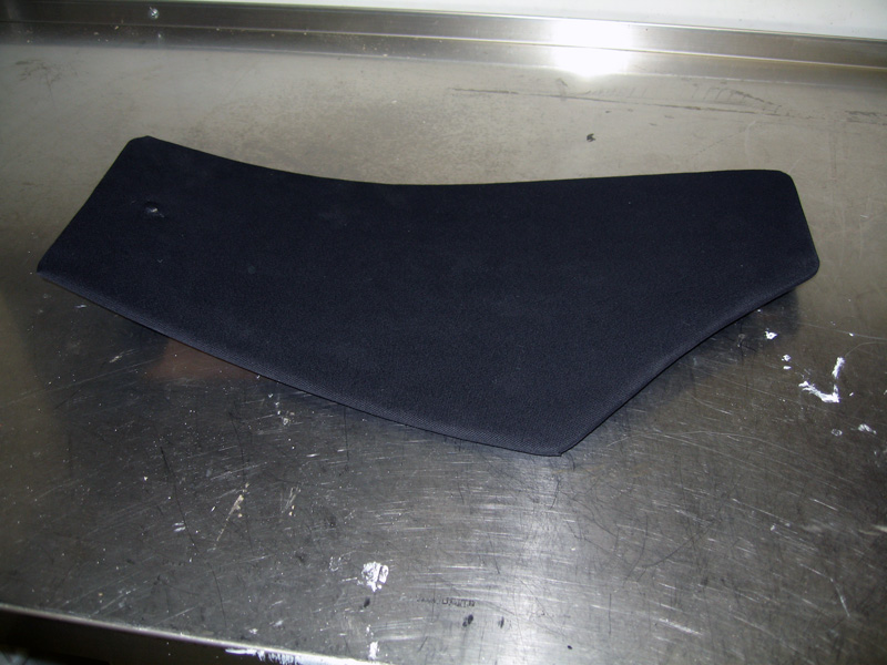

Purtzi Kirjoitettu 29. Toukokuuta, 2011 Kirjoittaja Kirjoitettu 29. Toukokuuta, 2011 Tartti myös tehdä uudet sail paneelit, koska jokin edellin omistaja oli saanut idean tehdä reiän paneeliin ja pistää kaiuttimet esiin. Vanhoista sai sentään sapluunan aikaiseksi, sekä kiinnikeet pelastettua. Vanhat kiinnikeet lähti nätisti pois ja ne sai puristettu ruuvipenkissä vielä uuteen pahviin nätisti. päälle tuli 3mm solumuovi sekä musta kangas.

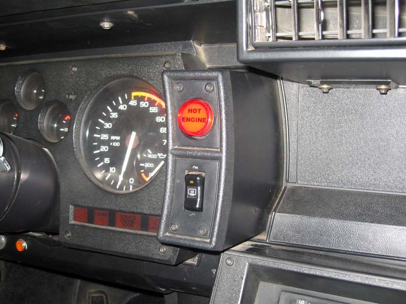

Purtzi Kirjoitettu 29. Toukokuuta, 2011 Kirjoittaja Kirjoitettu 29. Toukokuuta, 2011 Autossa on sähköinen vesipumppu ja mittaristoon ei pakosti ole luottamista joten tein tuollaisen valon tupakansytyttimen tilalle. Lamppu on 24V merkkivalo, Ne ovat nykyään ledivaloja joten sen sai muutettua toimivaksi 12V:lla vaihtamalla lampun sisälle etuvastuksen puolet pienempään. Laitoin vielä myös summerin tappokytkimellä jos vaikka auringon valo haittaa näkyvyyttä. Toisessa kannessa on oli yksi vapaa paikka anturille Mahlamäeltä sai kytkimen sekä liittimen sopivaan hintaa. Termostaattikytkin maadoittaa lampun. Lamppu syttyy 110C asteen kohdalla ja sammuu jossain 102C kohdalla muistaakseni. Merkkivalon teksti on tehty läpinäkyvällä dymonauhalla, tulostettu peilikuvana joten sai liimattua sen suojakuvun taustapuolelle.

Purtzi Kirjoitettu 29. Toukokuuta, 2011 Kirjoittaja Kirjoitettu 29. Toukokuuta, 2011 uusi paikka sytyttimelle sekä lämpötilan varoittimen summerin tappokytkin. Jaaha se tältä erää, pistetään taas kuvia kun joitan uutta ilmentyy.
Markus Kirjoitettu 30. Toukokuuta, 2011 Kirjoitettu 30. Toukokuuta, 2011 Toi "hot engine" valo on kyllä hyvä, öljyn paineelle samanlainen... Sitte ku saat jotain teholukemaa, ni laita näkyville, kiinnostaa meinaan itteä aika paljon, ku en ite kerinny käyttään missään penkissä.

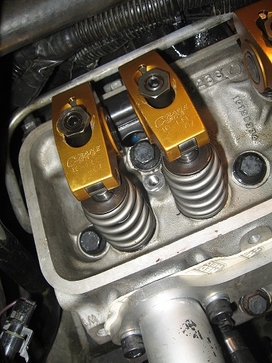

Purtzi Kirjoitettu 16. Huhtikuuta, 2012 Kirjoittaja Kirjoitettu 16. Huhtikuuta, 2012 Dodii, taas kerran auto kasassa. Piti tarkistaa venttiilikoneisto ihan mielenkiinnon vuoksi ja kopan pultti poikki avatessa. Oli siinä vähän ihmettelemistä mitä tehdään ja markuksen vinkeillä saatiin taas kuntoon.
