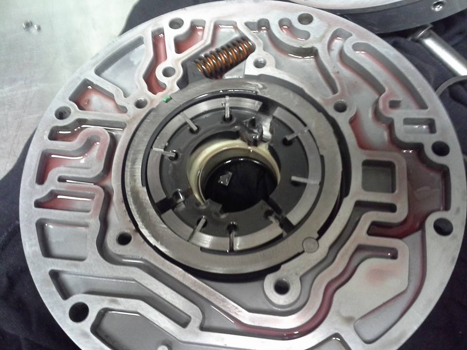

Purtzi Kirjoitettu 6. Elokuuta, 2015 Kirjoittaja Kirjoitettu 6. Elokuuta, 2015 Vika löytyi... pumppu petti. täyty laitaa tilaukseen uusi yksikkö kokonaan kun yksi lamelli oli 4mm syvällä pumpun pesässä.
Markus Kirjoitettu 6. Elokuuta, 2015 Kirjoitettu 6. Elokuuta, 2015 No onneks suht "helppo" vika oli. Seiskasatasen alkuperäset pumput on heikkoja, tohon laitettiin kyllä uus sillon ku se tehtiin...
viljou Kirjoitettu 6. Elokuuta, 2015 Kirjoitettu 6. Elokuuta, 2015 Saman näköstä kun mulla 1.5 viikkoa sitten
mikke Kirjoitettu 6. Elokuuta, 2015 Kirjoitettu 6. Elokuuta, 2015 jos vanhoja ehotaa tai uusia preppaa ni kannattaa varmistua että toi kehän jousi on varmasti suuniteltu toimimaan kyseisen roottorin lapamäärän kanssa niitä on 7,10 ja 13 lapaset ainaki ja liian jäykällä jousella saa pumpputuhoa aikaan kokeilin 2 pumppua ennen ko uskoin
viljou Kirjoitettu 6. Elokuuta, 2015 Kirjoitettu 6. Elokuuta, 2015 Juu kuulin kans jotain tollasta joskus...
Rale Kirjoitettu 6. Elokuuta, 2015 Kirjoitettu 6. Elokuuta, 2015 mulla on kanssa pari tuollaista 10 lapaista räjähtänyt tuhannen palasiksi, laita tilalle billetti roottori niin varmasti kestää. http://www.transmissioncenter.org/700r4_Parts_List.htm omassa th700 askissa vaihdonjälkeen ei ollut ongemia, vaikka radalla kovaa rääkkiä sai.
Purtzi Kirjoitettu 7. Elokuuta, 2015 Kirjoittaja Kirjoitettu 7. Elokuuta, 2015 Olen konsultoinut paria laatikontekijää ja paikallinen ammattilainen joka on tehnyt laatikkoremontteja vuodesta 1977 auttaa kasaamaan pumpun, hieman paremmilla osilla. pääsyy kuulemma pumpun hajoamiseen on heikot ulkokehät ja toinen että lamellit ovat alunperin liian teräväreunaiset jolloin paine pakottaa niitä liikaa runkoa vasten ja alkaa höyläämään sitä. Sanoivat myös että 10 ja 13 lamellisilla ei ole suurtakaan eroa kunhan ei laita 7 lamellista missään nimessä. Osien myyjä sanoi taas että niistä osista mitä hänellä on niin laittaisi mielummin 10 lamellisen kun hänen mielestään 13 lamellinen on heikompi rakenteltaan, tähän varmasti olisi ratkaisu juuri se billetistä tehty. Täytyy vaan saada auto kasaan että saa muita projekteja eteenpäin. Jos nyt taas kestää vuosia täyskaasua niin sitten onkin korkea aika tehdä täyshuolto

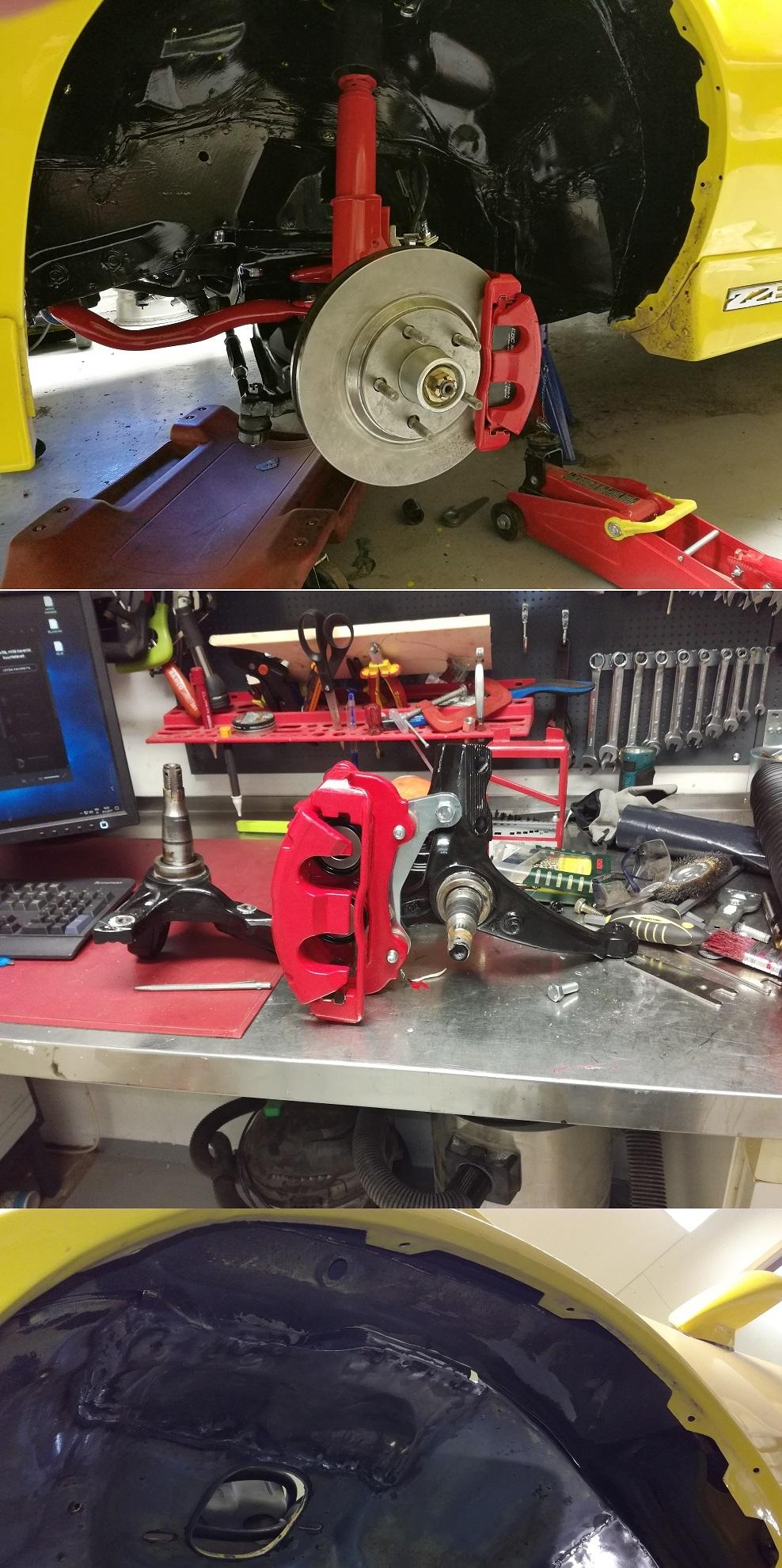

Purtzi Kirjoitettu 20. Marraskuuta, 2018 Kirjoittaja Kirjoitettu 20. Marraskuuta, 2018 Ohhoh... Jäänyt vähän päivittelemättä mitä on tapahtunut. No kaikkea pientä kuitenkin. Tässä nyt vaikka keulan alustan uusimisesta 2017-2018 talvelta vai oliko se 2016-2017 Kaikki vanhat osat hiekkapuhallettiin ja isommat saivat mustan uretaanimaalin päälle. "kiinnitystarvikkeet" hiekkapuhallus sekä kiiltosinkitys+sinipassivointi Vähän jouduttiin päivittämää peltiä myös sisälokasuojista ja päälle tuli sauma-aine ja musta uretaanimaali. Kaikki puslat vaihtuivat uretaani pusliksi, joka nurkassa KYB AGX iskarit, Eibach alustasarja, LS jarrut eteen. Kaikki ohjaukseen liittyvät nivelet raidetankoon sekä alapallot uusia. Raidetangon säätöholkit muttereiksi. Rattiakselin yhdystanko tuli Jeepistä ja rättinivelen tilalla on nyt ristikko. 2018 WCSC tuli ajeltua ja parissa 1. ja 2. kisassa oli ongelmana pito lähdössä. Sitä vaan ei ollut ja perhana vieköön Eibachin progressiiviset jouset tekivät tepposet. Heitin tilalle orkkikset mistä on varmaan otettu kierros pois niin 60ft tippu 2.1s -> 1.7s. Siis sinne missä oltiinkin jo kertaalleen. 3. Kisassa tuli pronssia ja finaalissa seinäjoella hopeaa. Auto on aika luotettava peli kun vaan säädöt pysyvät kohdillaan. Tais tulla seinäjoella vedettyä yli kymmenen lähtöä kokonaisuudessaan ja suurimassa osin aika tasan 12.5 aikoja. Yksi painui alle 12.47 alle ja taitaa olla nyt nopein aika tällä pelillä.
Purtzi Kirjoitettu 20. Marraskuuta, 2018 Kirjoittaja Kirjoitettu 20. Marraskuuta, 2018 Kuvat ja selitteet aikajanalle nurin perin, mutta olkoot
Markus Kirjoitettu 29. Marraskuuta, 2018 Kirjoitettu 29. Marraskuuta, 2018 Siistiä Mites tekniikka muuten on pelannut?
Purtzi Kirjoitettu 3. Joulukuuta, 2018 Kirjoittaja Kirjoitettu 3. Joulukuuta, 2018 Siistiä Mites tekniikka muuten on pelannut? Aika hyvin, mitä nyt pieniä. Pakosarjan tiivisteet pettää aina jossain vaiheessa (pultit löystyy) ja kollektorien pultit katkeilee välillä tai löystyy niin että kierteet menee. Vesipumpun moottorin kuoren pultit olivat jossain vaiheessa päässy hieman löystymään ja nyt on hieman sivuääniä pumpussa. Eli aika pieniä murheita ollut laatikko ja perän rempan jälkeen. LS jarrut olisivat taakse seuraavaksi hankintalistalla.
