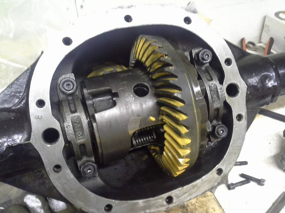

Purtzi Kirjoitettu 23. Huhtikuuta, 2014 Kirjoittaja Kirjoitettu 23. Huhtikuuta, 2014 Viime yö menikin Summitin katalogia selatessa ja tilatessa. Motive Gear G875373 - Motive Gear Ring and Pinion Sets MGR-G875373 Gear, Ring and Pinion, 3.73:1 Ratio, GM, 7.5 in./7.625 in., 3 Series, Set (Mfr. #: G875373) Motive Gear R75GRSKT - Motive Gear Super Ring and Pinion Gear Installation Kits MGR-R75GRSKT Ring and Pinion Installation Kit, Super Kit, With Timken Bearings, GM, 7.5 in., Kit (Mfr. #: R75GRSKT) Ratech 11003 - Ratech Smart Sleeve Crush Sleeves RAT-11003 Crush Sleeve, Steel, GM, 7.5 in., 7.625 in., 8.2 in., 10-Bolt, Each (Mfr. #: 11003) Summit Racing SME-8510400NL - Summit Racing® Manufacturing and Engineering Differential Support Covers SME-8510400NL Differential Cover, Aluminum, Natural, Bearing Cap Support, GM, 7.5 in., 7.625 in., 10-Bolt, Each (Mfr. #: SME-8510400NL) Ratech 4111 - Ratech Pinion Bearing Spacers RAT-4111 Pinion Bearing Spacer, Steel, Shim, GM, 7.5 in., 8.2 in., Kit (Mfr. #: 4111) Sekä Ebaysta ARP:n laakeri studit lisäksi. Eli pistetään perä vielä uusiksi ennen 24.5 kisoja. kuitenkin maltilla 3.73 välityksellä jotta olis mukava taittaa vielä maantielläkin matkaa.

Purtzi Kirjoitettu 13. Toukokuuta, 2014 Kirjoittaja Kirjoitettu 13. Toukokuuta, 2014 Tänään saatiin kaverin kanssa uudet rattaat sisään. Aika homma oli ja enpä tiedä oliskos valmistunut ilman kaverin apuja.
