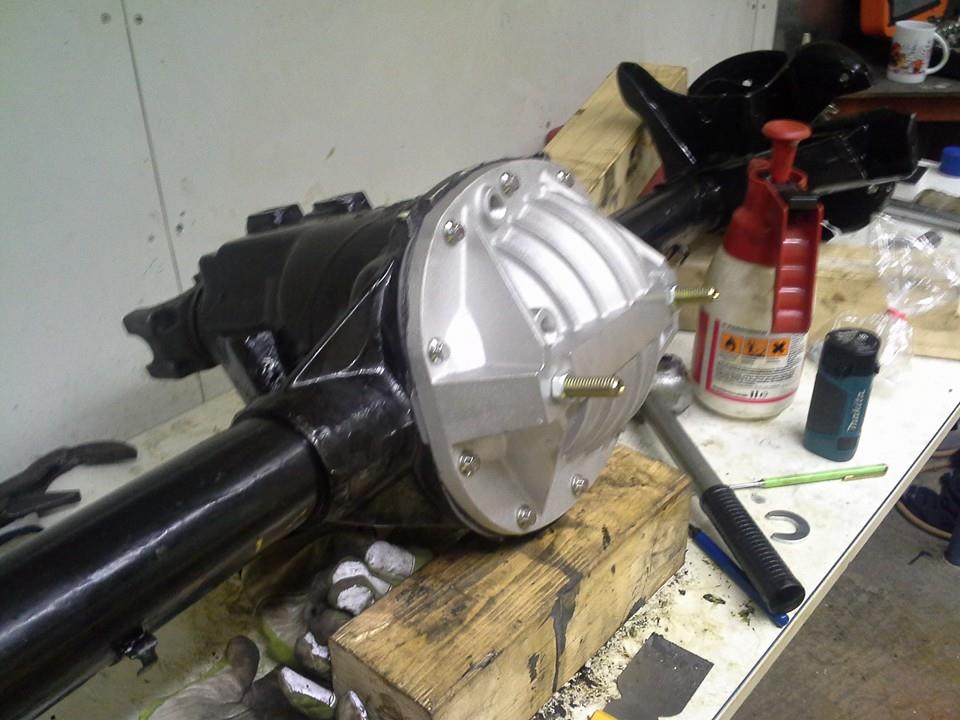

Purtzi Kirjoitettu 20. Toukokuuta, 2014 Kirjoittaja Kirjoitettu 20. Toukokuuta, 2014 Pientä takapakkia... Pinionin solid sleeve ei istunut uuteen pinioniin hyvin ja koeajossa tuli välystä. Perä irti ja kaikki hilut purettu 2h. alkaa homma toimimaan rutiinilla. Kyllä peli vielä lauantaiksi saadaan kuntoon =)

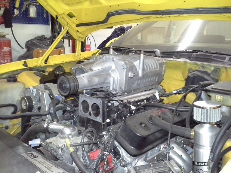

Purtzi Kirjoitettu 5. Helmikuuta, 2015 Kirjoittaja Kirjoitettu 5. Helmikuuta, 2015 Eilen laitoin tuon makaamaan koneen päälle ja katselin että kuinka iso scooppi oikein tarvitaan, miten remmi vedetään ja mistä aletaan leikkaamaan imusarjaa. Tarkoitus on kuitenkin pitää osat niin että saa muutettua takaisin alkuperäiseen kokoonpanoon. Foorumin kautta sainkin toisen imusarjan mitä uskaltaa sitten vähän tuhota. Tarttis vielä hankkia -Konepelti -Megasquirt II tai MS3 -80mm kaasuläppä, sovittaa siihen Bosch:n TPS anturi sekä TV-kaapeli -jotenkin rakentaa IAC -Innovative laajakaista + mittari. MTX:ää ajattelin, itsellä on LC1, mutta mittari siihen maksaa melkein saman verran kuin koko MTX paketti -Vesiruiskusarja -Bensapainemittari -Ahtopainemittari Ei tää nyt iha mikään Bolt-On malli ole

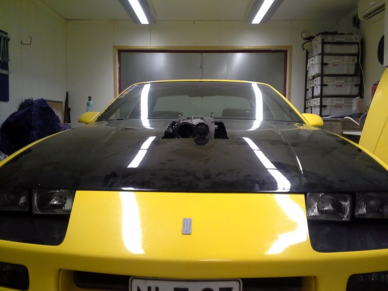

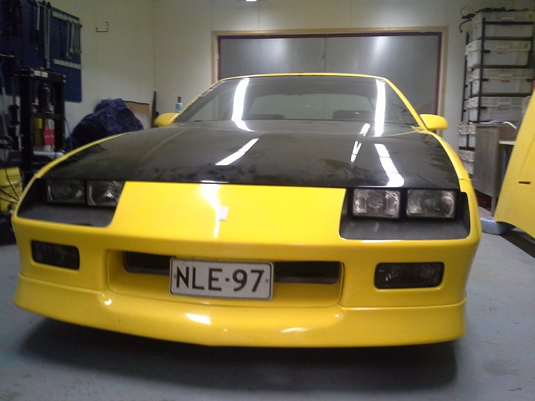

Purtzi Kirjoitettu 8. Helmikuuta, 2015 Kirjoittaja Kirjoitettu 8. Helmikuuta, 2015 Uusi konepelti paikoillaan, vielä reikä siihen ja sitten nähdään minkälaisen scooppi tarvitaan. btw. jotenkin tykkään tuosta kaksiväri teemasta
Rale Kirjoitettu 8. Helmikuuta, 2015 Kirjoitettu 8. Helmikuuta, 2015 Kelta/musta näyttää kyllä hyvältä mustat vanteet?
Purtzi Kirjoitettu 8. Helmikuuta, 2015 Kirjoittaja Kirjoitettu 8. Helmikuuta, 2015 Onko kuitua vai peltiä? Ihan vaan peltiä
Purtzi Kirjoitettu 8. Helmikuuta, 2015 Kirjoittaja Kirjoitettu 8. Helmikuuta, 2015 Jes, ei tartte kauheeta scooppia
