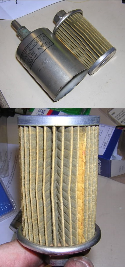

yksi väite on ollut,että pitäisi vaihtaa nylon bensafilsu paperisen tilalle  ::)
4.v ajettu filsu (-01 T/A) eipä tuo ole mitenkään piloille mennyt,normaali likaa  ;)
