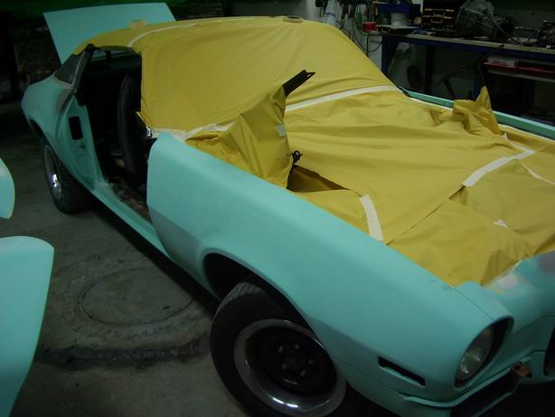

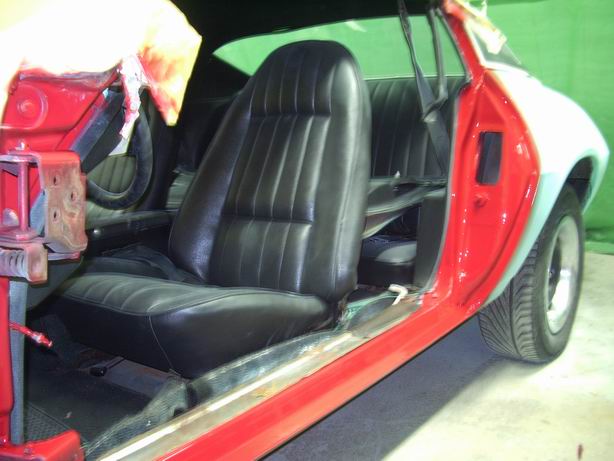

C2.0 Kirjoitettu 1. Marraskuuta, 2005 Kirjoitettu 1. Marraskuuta, 2005 Tällainen tuli kesällä ostettua ja nyt kovaa vauhtia väriä vaihtamaan IMGP0840.jpg_thumb
C2.0 Kirjoitettu 1. Marraskuuta, 2005 Kirjoittaja Kirjoitettu 1. Marraskuuta, 2005 Aloitettu IMGP0841.jpg_thumb
C2.0 Kirjoitettu 1. Marraskuuta, 2005 Kirjoittaja Kirjoitettu 1. Marraskuuta, 2005 Vähän jo väriäkin IMGP0846.jpg_thumb
C2.0 Kirjoitettu 1. Marraskuuta, 2005 Kirjoittaja Kirjoitettu 1. Marraskuuta, 2005 Tänään ruiskautettu ja parin päivän päästä osat kiinni pinnan vetoa varten...IMGP0847.jpg_thumb
