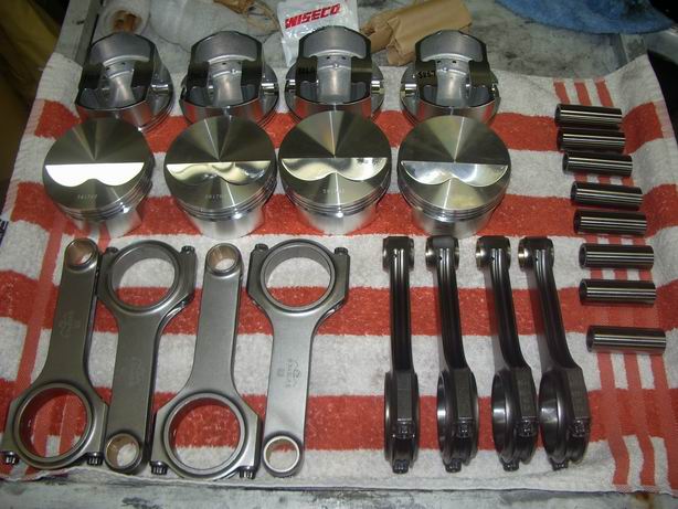

C2.0 Kirjoitettu 7. Joulukuuta, 2005 Kirjoittaja Kirjoitettu 7. Joulukuuta, 2005 Nämä tuli tänään koekasattua IMGP1023.jpg_thumb
C2.0 Kirjoitettu 7. Joulukuuta, 2005 Kirjoittaja Kirjoitettu 7. Joulukuuta, 2005 tuohon lohkoon...IMGP1022.jpg_thumb
C2.0 Kirjoitettu 7. Joulukuuta, 2005 Kirjoittaja Kirjoitettu 7. Joulukuuta, 2005 Joutui porttaamaan todella monesta kohtaa et toi setti mahtuu pyörimään

Guest jarit Kirjoitettu 7. Joulukuuta, 2005 Kirjoitettu 7. Joulukuuta, 2005 Voisitko vähän kertoa tuosta 383 alakerrasta speksiä ? Veivien mitat, tasapainotus ulkoinen/sisäinen, puristussuhde, jne ? Entä suunnittelemasi nokka ? Minulla on myöskin ajelukoneen suunnittelu piirrustuspöydällä, siis joko 383 tai 400/406, joten mielellään kuulisin miten sinä olet asiaa miettinyt ?
C2.0 Kirjoitettu 8. Joulukuuta, 2005 Kirjoittaja Kirjoitettu 8. Joulukuuta, 2005 -veivit 6" -männät wiseco flat top -k-akseli sisäisesti painotettu -puristussuhde 10,5:1 -kannet afr 195cc kanavakoolla -keinuvivut crane gold 1,6 -nokka mekaaninen crane streetroller -imusarja edelbrock aircap -kaasutin bg road demon 725cfm + --------------------------------------------- yht. = +/- 500hv

Guest jarit Kirjoitettu 8. Joulukuuta, 2005 Kirjoitettu 8. Joulukuuta, 2005 Kiitos. Laitatko vielä privana mäntien, akselin ja veivien tarkempaa tietoa ja paikka josta nuo hommasit ?
Guest DARK FIREBIRD Kirjoitettu 9. Joulukuuta, 2005 Kirjoitettu 9. Joulukuuta, 2005 Kerros vähän noita nokan arvoja? Mullakun ei tullut kuin XXX.Tosin huomattavia mokiakin siellä oli.Olis jotain mihin rinnastaa ,niin osais hakea säätöä. Riittää varaosanumerokin,saan katottua sillä kriittiset arvot.

C2.0 Kirjoitettu 11. Joulukuuta, 2005 Kirjoittaja Kirjoitettu 11. Joulukuuta, 2005 Nokka on muuten 286/294-0.525/0.543 Part number 118551
