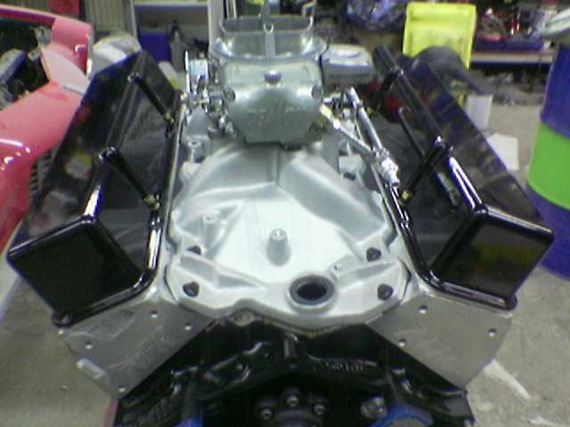

C2.0 Kirjoitettu 4. Toukokuuta, 2006 Kirjoittaja Kirjoitettu 4. Toukokuuta, 2006 Jouset meni paikalleen ja loppukin näyttää häämöttävän Kuva056.jpg_thumb
C2.0 Kirjoitettu 4. Toukokuuta, 2006 Kirjoittaja Kirjoitettu 4. Toukokuuta, 2006 Dynoon ens keskiviikkona aika ja sit ollaan taas paljon viisaampia Kuva067.jpg_thumb
C2.0 Kirjoitettu 10. Toukokuuta, 2006 Kirjoittaja Kirjoitettu 10. Toukokuuta, 2006 Hyvähän siitä pikkulohkostakin tuli ja ilman mitään murheita dynotus! Kun kone oli saatu penkkiin kiinni ja letkut kytkettyä, alkoi hieman jännittämään että lähteekö se käyntiin ilman ongelmia. Lähtihän se nappia painamalla käntiin ja jäi käymään heti tasaista 800 kierr./min. Puolen tunnin sisäänajo, sen jälkeen öljyt ulos ja venojen säätö joissa oli hieman liikaa välystä. Uudet öljyt sisään ja uusi starttaus. Kaasuttimena tässä vaiheessa oli 750cfm demon jolla moottori tuotti 436hv/5500rpm ja 613Nm/4000rpm. hyvältähän sekin tuntui, mutta vaihdoimme 850cfm demonin, koska motti huusi selvästi isompaa kaasutinta. Isommalla kaasuttimella 458hv/5800rpm. ja 646Nm/4000rpm. Tulos oli melko hyvä ja jätimme turhan lisähieromisen tekemättä. Moottori kuitenkin tuotti jo 2500 kierroksella 534Nm. eli vetää oikein mukavasti alhaalta. Seuraavaksi aletaan laittelemaan mottia paikalleen, et kerkii viel tällle kesälle ajoon :D
