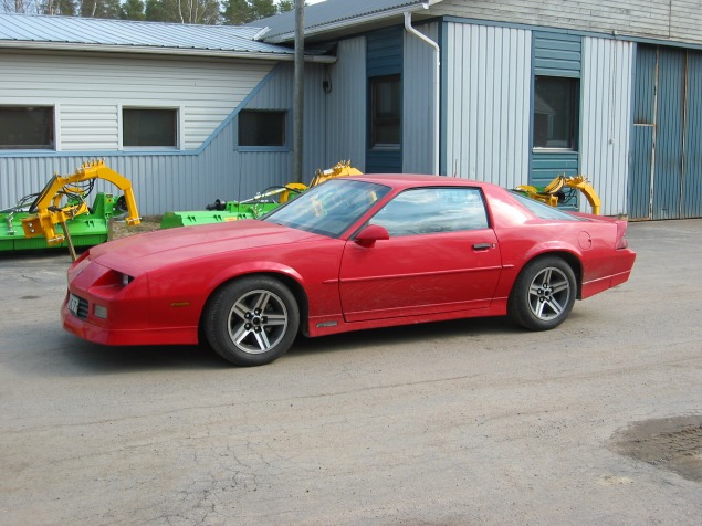

Soppa Posted May 3, 2006 Posted May 3, 2006 Madallusjouset alko yllättäen himottaan ku näin BlackZ:n matalan Camaron. Meneekö se noilla Intraxeilla tai Eibachin Sportkiteillä niin matalaksi, että alkaa olla vaikeeta arkiajossa? Toisaalta, jääkö Pro Kitillä traktoriksi? Mistä tollaset sais Suomessa halvimmalla tai oisko kellään myydä vähän käytettyjä?
Guest Jukka Posted May 3, 2006 Posted May 3, 2006 Juurikin olin sanomassa että eibach pro-kit. Eikä oo paha ajettavakaan, siis liian kova, kun vaimentimina on kybin agx:t takana ja gr-2 edessä ja alla polypuslat
Z-mo Posted May 3, 2006 Posted May 3, 2006 Jukka, sulla jäi kans pyrstö pro-kitillä pikkasen korkeemmalle. Mä ratkaisin sen ongelman rälläkällä... nyt on matala edestä ja takaa Eikä elämä oo yhtään sen vaikeempaa ku normaalikorkeudellakaan. Samoissa paikoissa ilmanohjain raapii ku ennenki. Jämäkämpi vaan ajaa ja miljoona kertaa paremman näköinen.
Soppa Posted May 3, 2006 Posted May 3, 2006 Ok...no entäs eibach vs. intrax. Miksi intrax on paljon halvempi?

BlackZ Posted May 3, 2006 Posted May 3, 2006 Ite nimenomaan halusinkin, että perse jää karvan verran ylemmäs kuin keula, luo hyökkäävämmän ilmeen...
