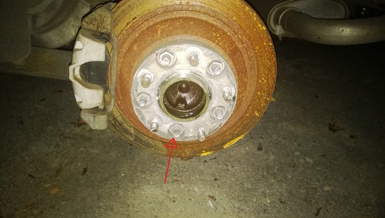

Frazier Posted January 13, 2014 Posted January 13, 2014 No voi hemmetti, eihän nuo uudet vanteet mene paikoilleen kun takajarrussa on pinnapultit kuusioruuveilla kiinni, jotka kai pitävät levyn paikoillaan. Alkuperäisissä vanteissa on lovet niitä varten, mutta uusissa ei ole. Enpä arvannutkaan, että tuollainen ongelma tulee eteen. Netistä kattelin 98+ 4gen camaro / firebird takajarruista kuvia enkä kyllä huomannu niissä noita pinnapultteja..wtf! Edit 2: Oisko nuo jotkin spacerit?

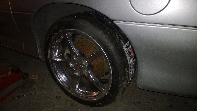

Frazier Posted January 30, 2014 Posted January 30, 2014 Nyt on uudet renkaat vanteilla ja autoon asennettuna. Tuollainen traktori se nyt on vakio jousilla. Edit: Tarttee kyllä tehä jotain
