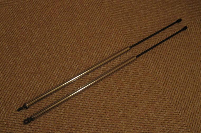

JUX Kirjoitettu 28. Tammikuuta, 2007 Kirjoittaja Kirjoitettu 28. Tammikuuta, 2007 Takaluukun kaasujouset
ossi Kirjoitettu 29. Tammikuuta, 2007 Kirjoitettu 29. Tammikuuta, 2007 mistä hommasit nuo jouset ja paljo makso??
JUX Kirjoitettu 29. Tammikuuta, 2007 Kirjoittaja Kirjoitettu 29. Tammikuuta, 2007 Noi on mallia omavalmiste Syletti jotenkin alkuperäisten hinta 95e/kpl ja kun varaosia myy päivästä toiseen löysin 900n:set pumput jotka oli 20cm liian lyhyet. Pikku jatko ja rosteriputki päälle ja valmis. Hintaa tuli 80e ja vähän työtä/vaivaa=harrastamista...sitä ei lasketa
HFB Kirjoitettu 29. Tammikuuta, 2007 Kirjoitettu 29. Tammikuuta, 2007 pakko kerskailla että ite ostin ameriikasta uudet sachsin valmistamat orkkispumput hintaan 62e sisältäen postit, ja tulli halus n. 35e siihen päälle
Mopo305 Kirjoitettu 29. Tammikuuta, 2007 Kirjoitettu 29. Tammikuuta, 2007 Noi on mallia omavalmiste Syletti jotenkin alkuperäisten hinta 95e/kpl ja kun varaosia myy päivästä toiseen löysin 900n:set pumput jotka oli 20cm liian lyhyet. Pikku jatko ja rosteriputki päälle ja valmis. Hintaa tuli 80e ja vähän työtä/vaivaa=harrastamista...sitä ei lasketa Ostin aulikselta 140e eteen ja taakse,eli 70e pari.
JUX Kirjoitettu 29. Tammikuuta, 2007 Kirjoittaja Kirjoitettu 29. Tammikuuta, 2007 pakko kerskailla että ite ostin ameriikasta uudet sachsin valmistamat orkkispumput hintaan 62e sisältäen postit, ja tulli halus n. 35e siihen päälle Ok! Kerran tuolle linjalle lähdetään, niin tuon ne olis voinut asiakkaalle maksaa Ja tunnetusti hullua ja harakkaa kiinnostaa kaikki mikä kiiltää

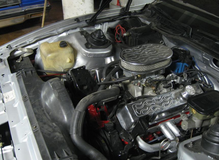

JUX Kirjoitettu 9. Huhtikuuta, 2007 Kirjoittaja Kirjoitettu 9. Huhtikuuta, 2007 No jooh! Kesti sitten hetken ennekuin tajus, että 305:sen dampperissa on ajoitusmerkki eri kohdassa kun 350:sessä, siksi vähän potki takaisin. 305:sessa oli uusi dampperi joten toki laitoin sen tuohon. jakokoteloita vertaillessa huomas sitten et ne on eri kohdassa. Tarttis vaan tehdä putket kun noilla lyhyillä peltisajoilla ajaminen ottaa hieman korviin ja kanssa immeiset kattelee hieman hitaasti. Kumma kyllä ajelin ilman konepeltiä ja etulamppuja eikä vastaan tuleet sinivuokot kun kattelivat pitkään moista touhua Arvelivat varmaan et kevät on tullut. No kone toimii hyvin ja lootakin vaihtaa oikein Vetojakin tuntuu olevan...

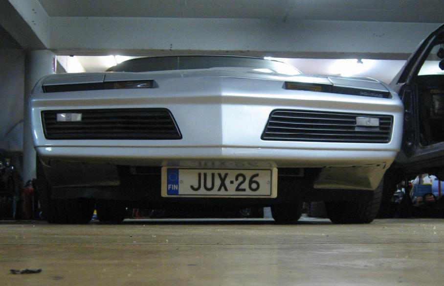

JUX Kirjoitettu 19. Huhtikuuta, 2007 Kirjoittaja Kirjoitettu 19. Huhtikuuta, 2007 Testilenkki peltisarjoilla
JUX Kirjoitettu 19. Huhtikuuta, 2007 Kirjoittaja Kirjoitettu 19. Huhtikuuta, 2007 Onhan siellä maavaraa
JUX Kirjoitettu 19. Huhtikuuta, 2007 Kirjoittaja Kirjoitettu 19. Huhtikuuta, 2007 Nyt saa kimppatallilla jotain tehtyäkin, JooJoo miehille muuta puuhaa kuin seisoa edessä
Guest Ezzy Kirjoitettu 19. Huhtikuuta, 2007 Kirjoitettu 19. Huhtikuuta, 2007 Mistäs hommasit noi valot ritilöihin? Mikset vetässy vaan kirkasta plexii keltasten huomiovalojen eteen tms?
JUX Kirjoitettu 19. Huhtikuuta, 2007 Kirjoittaja Kirjoitettu 19. Huhtikuuta, 2007 Mistäs hommasit noi valot ritilöihin? Mikset vetässy vaan kirkasta plexii keltasten huomiovalojen eteen tms? Muistaakseni talmun äärivalot upotettu umpeen lasit sikaliimalla kiinni ritilöissä. Kas kun joku taula oli jo kaivertanut muuli äärivaloille syvennykset ritilöihin eikä ehjiä ole kävelyt vastaan. Sais sitten katsastus vaihdokit noista! Nythän nuo palaa noin
