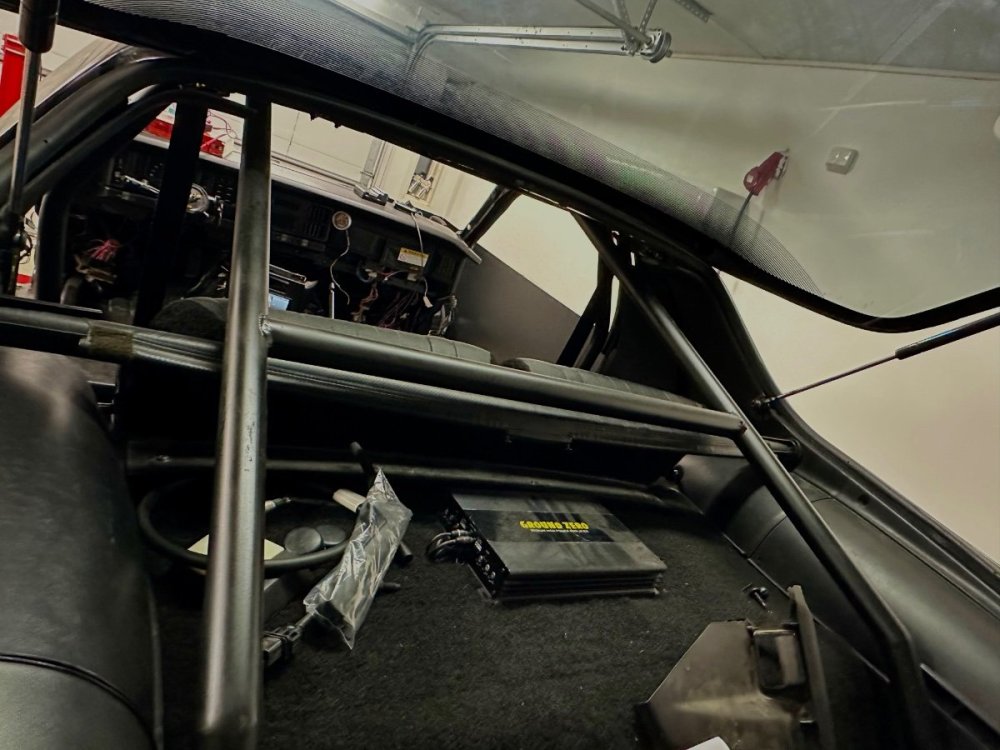

Msk383 Posted October 28, 2017 Author Posted October 28, 2017 Muutaman nautintoaineen jälkeen ja kempin savun hälvettyä paljastui tämmöinen. Pääkaaren putket on hitsattu suoraan subframeihin, joten luulisi jäykistävän kolmesta osasta koottua koria . Kaarien asennuksessa tuli mallailtua ovipahveja, kuskin penkkiä sekä takapenkkejä niin, että jonkinlaista kompromissia saatiin aikaiseksi ettei päät kolise putkiin jne.

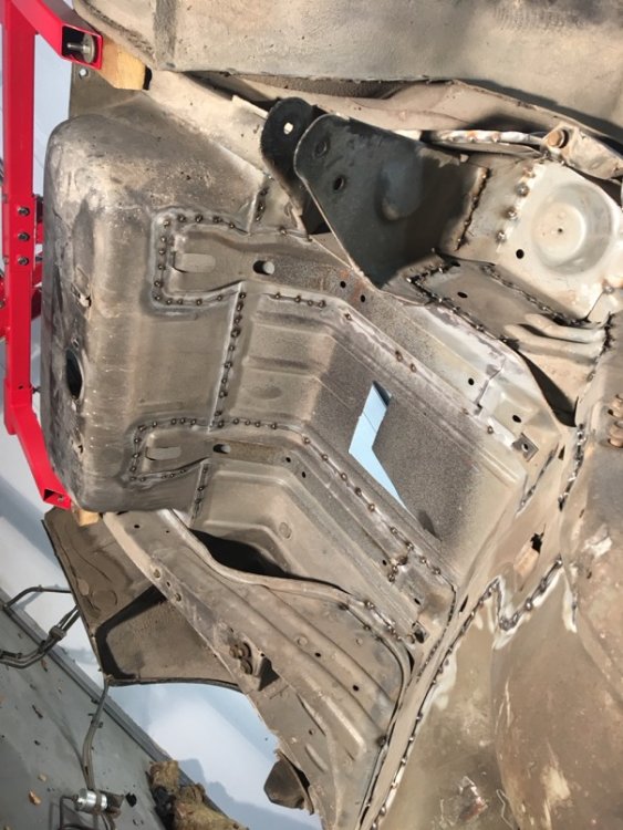

Msk383 Posted October 28, 2017 Author Posted October 28, 2017 Suurin homma on poistaa saumaliimoja ja pörrätä kaikki hitsattavaan kuntoon. Liimojen alta on paljastunut kaikenlaisia mehikaanin virityksiä, joita voi siivota rälläkällä ja hitsaamalla.. onneksi kori on ruosteeton, joten langan sulattaminen on helppoa.
Msk383 Posted October 28, 2017 Author Posted October 28, 2017 Ennen ja jälkeen.. kemppi laulaa ja tekijä juopuu..
GTATL Posted October 28, 2017 Posted October 28, 2017 Hitsattavaa saumaa 3gen korista todellakin löytyy Aika monesta palasta kori on kasattu
Msk383 Posted October 28, 2017 Author Posted October 28, 2017 Näin on. Mutta onneksi hitsaaminen on kivaa ja nopeaa, kunhan vaan pohjatyöt on tehty valmiiksi, pitkin hampain.. huomenna saan ehkä etupään valmiiksi ja siitä sitten taaksepäin. Mikään kiire ei ole, kun koria ei pysty nyt talvella maalaamaan

Rale Posted October 29, 2017 Posted October 29, 2017 hyvän näköistä duunia nuo kaaret kyllä korvaa subframet, ne voit halutessa rälläköidä veke turhana painona. nyt olisi kyllä hyvä mahdollisuus levittää myös taka pyörän koteloita sisäänpäin , jotta saat kunnon kumit alle. jotkuu 15" leveät ja 33" korkeat

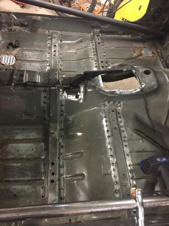

Msk383 Posted October 29, 2017 Author Posted October 29, 2017 No en mä niin hyvä ole peltitöissä, että kehtaisin alkaa levittelemään ja lisäksi vakiotankilla mennään, joten taitaa jäädä väliin.. Ajatus on kyllä hieno . Antaa subien olla siellä, ei se paino niin kriittinen ole kun ei olla tekemässä mitään varttimailiohjusta ja lisäksi kuski vois laihduttaa subien verran painoa, niin.. Hieman lisää räkimistä näin iltapuhteina ennen kuin työviikko iskee päin näköä kuin miljoona volttia Välikaljakuvia..
Msk383 Posted October 29, 2017 Author Posted October 29, 2017 Mitä enemmän noita josen ja pablon heppailuja tutkii, niin en yhtään ihmettelisi jos tällä räkimisellä kori jäykistyy. On sen verran kevyen oloisesti hepattu korinpalat yhteen, että.. no, letkujahan nämä tunnetusti ovat.
GTATL Posted October 29, 2017 Posted October 29, 2017 Silloin kun minä tota samaa hommaa tein niin kyllä jäykistymisen huomasi. Varsinkin kun katon ja t-toppien välin liimas kempillä nippuun Saumaa on niin paljon että ei koppa alkuperäisillä pistehitseillä voi olla mitenkään jäykkä.
