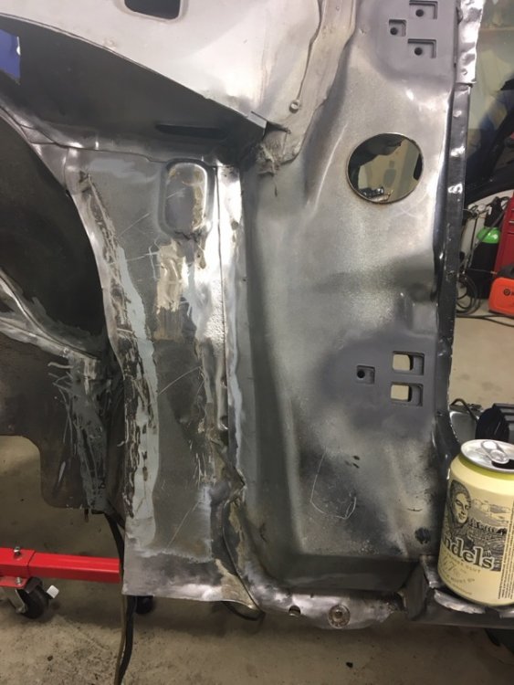

Msk383 Kirjoitettu 1. Marraskuuta, 2017 Kirjoittaja Kirjoitettu 1. Marraskuuta, 2017 Perun puheeni, ei se ihan ruosteeton ollutkaan. Tehtaan liimamassan alta löytyi mitäpä muutakaan kuin sitä itseään..

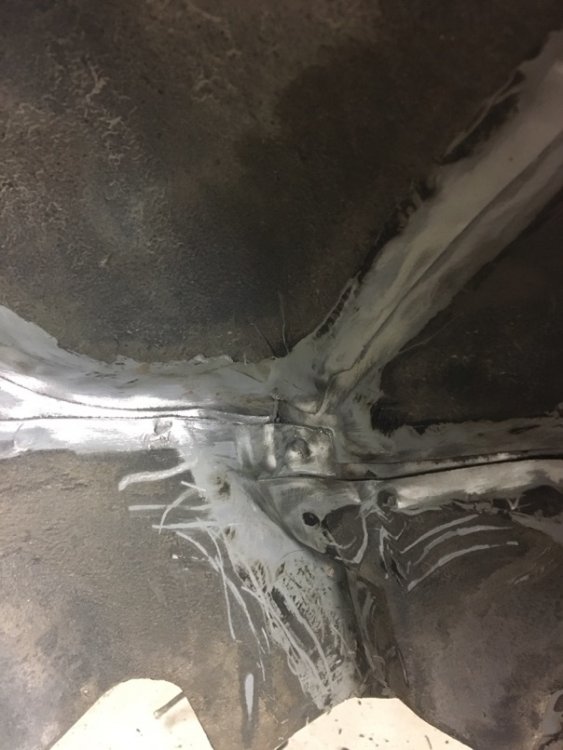

Msk383 Kirjoitettu 1. Marraskuuta, 2017 Kirjoittaja Kirjoitettu 1. Marraskuuta, 2017 ..ja tälläistä taasen löytyy sen kovan hubbabubba-töhnän alta.. this is why we weld!
Msk383 Kirjoitettu 1. Marraskuuta, 2017 Kirjoittaja Kirjoitettu 1. Marraskuuta, 2017 Sitten, pari kysymystä raadille.. 1. Kotelosuojaus. Runkopalkit ja muutamat muut kohdat voisi suojata. Kannattaako tuo tehdä esim nyt ja millä aineilla tekisitte? Pitääkö runkopalkit saada pestyä sisältä vai riittääkö paineilmalla puhaltelu jonka jälkeen ruiskuttaa aineet sisään? Logistiikan kannalta suosin hyvinkään motonetia, joten jokin dinitrolin tuote varmaan kelpaisi, kö? 2. Saumojen suojaus. Millä aineilla ja missä järjestyksessä suojaisitte nuo hitsatut, paljaat saumat? Edelleen, se logistiikka.. 3. Pintaruoste. Miten ja millä pohjassa ja parissa muussa kohdassa oleva pintaruoste kannattaisi hoidella? 4. Kiveniskumassa. Lokareihin ja muihin arkoihin kohtiin pitäisi saada massa. Pitääkö vanha saada raavittua 100% pois vai pureeko massa jos pinnalla on pieniä epäpuhtauksia vanhoista jäämistä?
mikke Kirjoitettu 1. Marraskuuta, 2017 Kirjoitettu 1. Marraskuuta, 2017 Runkopalkkeja en kastelis jos ei oo ihan ehdotn pakko enkä ny keksi miks. dinitrolin ML sinne uittsin sisäpuolelle. pintaruoste paikat jos pystys puhaltaa puhtaaks et sais ruosteen mahollisimman tarkkaa pois ja sit joku 2k raskaankaluston runkomaali olis se mitä vetäsin tonne pohjaan kaikkiin hitsattuihin ja muuten paljaisiin paikkoihin ekana ja kori kitin sen päälle saumoihin. kiveniskumassa ottaa kii vaik olis vähä röpöö pohjassa mut paljaat paikat kannattaa maalata ennen massan levitystä. mut kaikki hitsautus hommat on syytä olla tehty ennen tätä läträystä ettei tuu vuh efektii

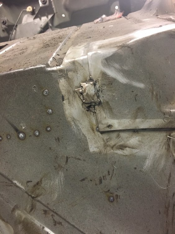

Msk383 Kirjoitettu 14. Syyskuuta, 2018 Kirjoittaja Kirjoitettu 14. Syyskuuta, 2018 Päivitystä jo tapahtuneista kuvien muodossa.. Tässä tiettyjä kohtia on hiekkapuhallettu ja sen näkee hiekkakertymistä siellä sun täällä. Onneksi mitään isompia ruosteita ei ollut, vaan pikemmin pinta- ja joitain laikkuruosteita. Puhallus oli kätevin tapa, koska ruosteet sijaitsivat veemäisissä paikoissa eikä pörrällä päässyt kaikkiin kiinni. Tervettä peltiä käytännössä, eikä mitään tarvinnut paikkalla. Hiomisen ja puhaltamisen jälkeen alkoi siivous, ja kätevin tapa päästä eroon hiekasta oli paineilma ja pölynimuri. Sinkkimaalia pistehitseillä vahvistettuihin saumoihin ja eteenpäin..
