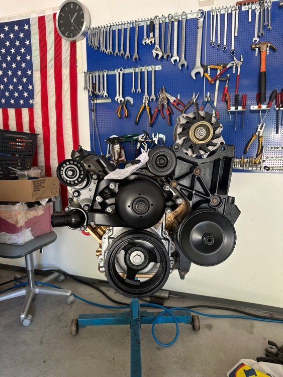

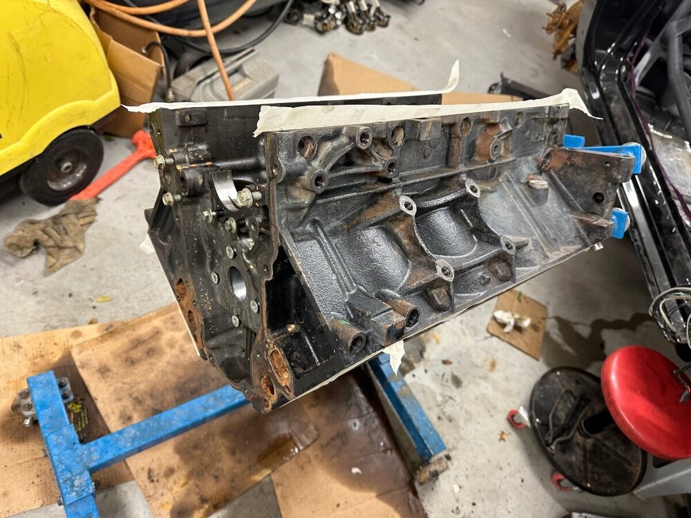

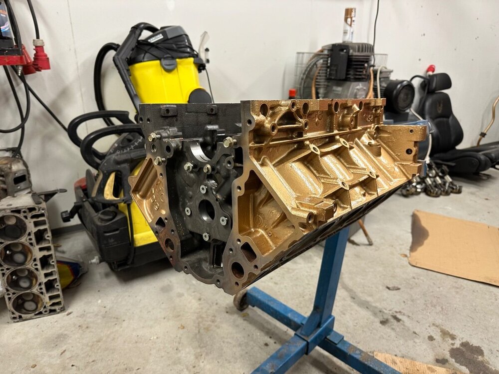

Moottori tuli purettua atomeiksi ja mukava yllätys oli, että laakerit yms ovat ok kunnossa eikä lohkolle tarvitse tehdä mitään koneistuksia tms. Männät, veivit, kampura, laakerit kaikki ok ja öljypumppukin vaikuttaa tuoreelta joten alustavasti näyttää siltä, että pääsin alakerran suhteen helpolla.
Uskollisena auton aiemmalle värimaailmalle tämäkin piti tietenkin maalata..

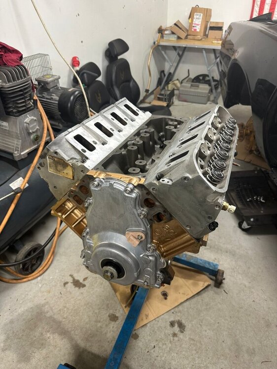

Moottori alkaa pikkuhiljaa olemaan kasassa ja seuraavaksi täytyy alkaa miettimään 4L80’n läpikäymistä.. Pakko avata ja katsoa mitä se on syönyt kun tuli ostettua sika säkissä.

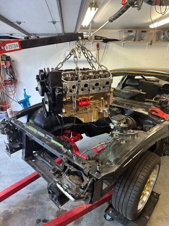

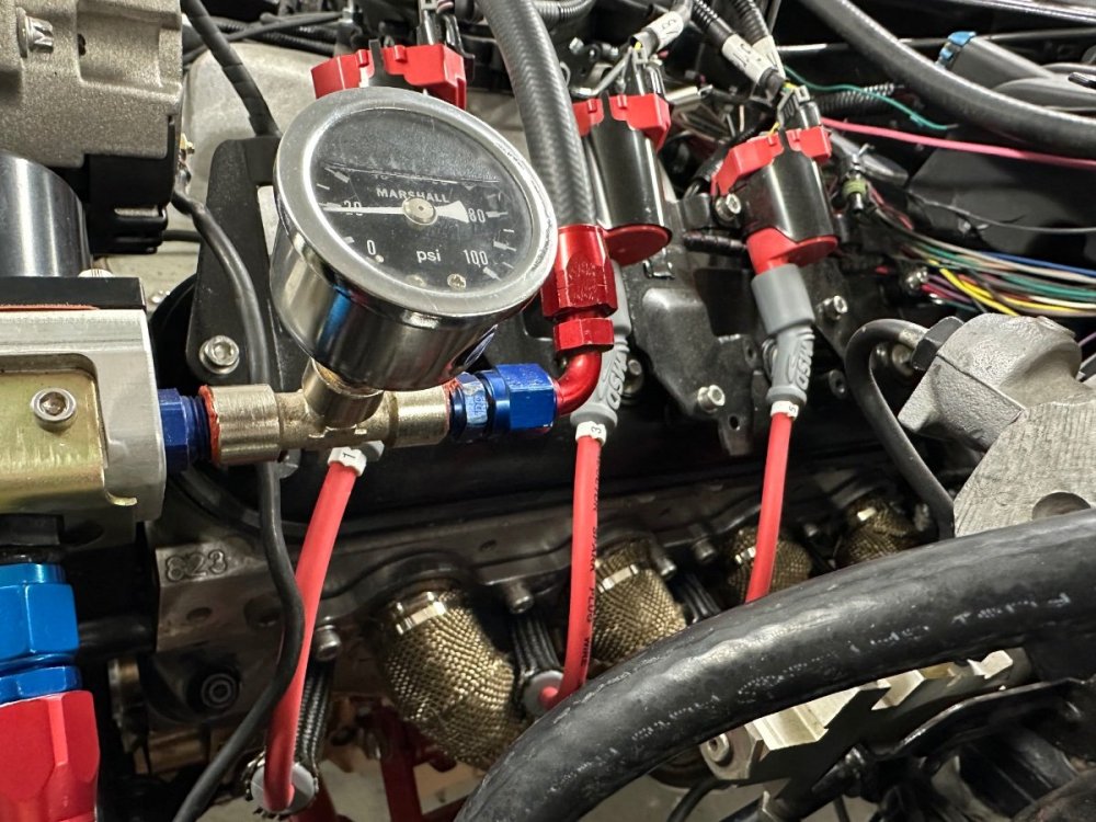

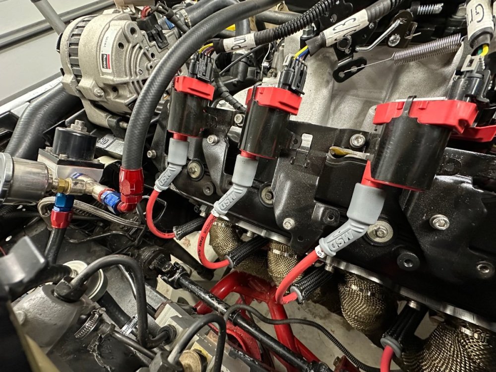

Pitkästä aikaa pientä päivitystä tähänkin. Moottori on nyt paikoillaan ja luottokortti kuivumassa sillä tuli tilattua Amerikasta melkein kaikki mitä tarvitsee.
- Sniper 2 ruisku + imusarja
- Sniper 2 4L80E vaihteiston ohjaus
- 4L80E SS mega monster trans kit
- MSD LS sytkä + puolat + johdot jne
- Pakosarjat
- miljoonalla pikkunippeliä (antureita jne) ja johtoja
Holley Sniper 1 on toiminut täydellisesti tuossa ’78 bandiitissä joten päädyin uudempaan malliin tämän kanssa koska ominaisuudet ovat hyvät ja vaihteiston ohjaus sujuu samalla laitteella paketin pysyessä yksinkertaisena. Myös vaiva sekä hinta puoltaa valintaa vs perinteiset setupit ja onhan se nyt päheetä räplätä LS’n asetuksia kännykällä 🤭.
Sytkänä säädettävä MSD LS -boksi vaikuttaa olevan fiksuin omaan settiin mutta mitään käytännön kokemuksia siitä ei ole, joten katsotaan miten toimii Sniperin kanssa..
Truck-apulaitteet vaikuttavat sopivan scoopillisen kuitupellin alle 3rd gen -laturin kanssa, joten odotukset ovat korkealla ettei tarvitse alkaa ostamaan toisia apulaiterunkoja. Laturi ollut se ongelmakohta, mutta nyt pienemmällä 3rd gen laturilla tilaa näyttäisi jäävän noin 5cm.
Nyt on ns. vedetty pitkä päätyyn ja lähdetty tohinalla perään joten takaisin ei voi enää kääntyä 😬.
PS. Ilkulta tuli myös hienot spacerit ja nyt BBS-paskakopiovanteet istuvat hienosti paikoilleen 💪.
Vielä täytyy sumplia lohkon ja vaihteiston sovitus, mutta eiköhän siihen jokin sopiva vetolevy/sovitepala löydy.

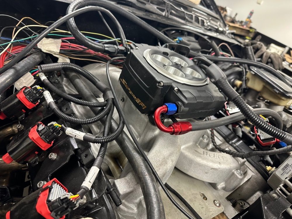

Moottori: istuu hyvin paikoillaan ja lähti ekalla yrittämällä käyntiin hyvin tyhjäkäynnillä käyden. Go Holley! 💪 Videopätkä ekasta käynnistyksestä löytyy IG’n puolelta..
Pakosarjojen sopivuuden ratkaisin siten, että tilasin kolme paria kiinalaisia LS-pakosarjoja a la 70e/pari ja sovittelin niistä parhaiten sopivat paikoilleen. Nyt on sitten kaksi sekaparia pakosarjoja seinäkoristeina ellei joku teistä halua ostaa niitä 😁. Jossain vaiheessa sitten y-putken tekoa ja kauhulla odotan ongelmia maavaran ja muun ahtauden aiheuttamia ongelmia..
Myös johtotyömaa tulee olemaan aikamoinen kun kaikki piuhat tulee siistittyä johtosuojien jne avulla piiloon ja järjestykseen.. Mutta kaikki ensin valmiiksi ja sitten vasta.
