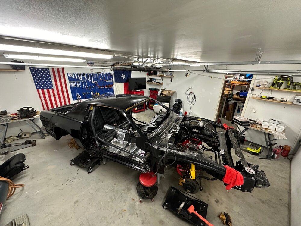

Tuossa tuo nyt tallissa on levällään ja intopinkeenä odottaa mitää edestä työnnetään sisään..

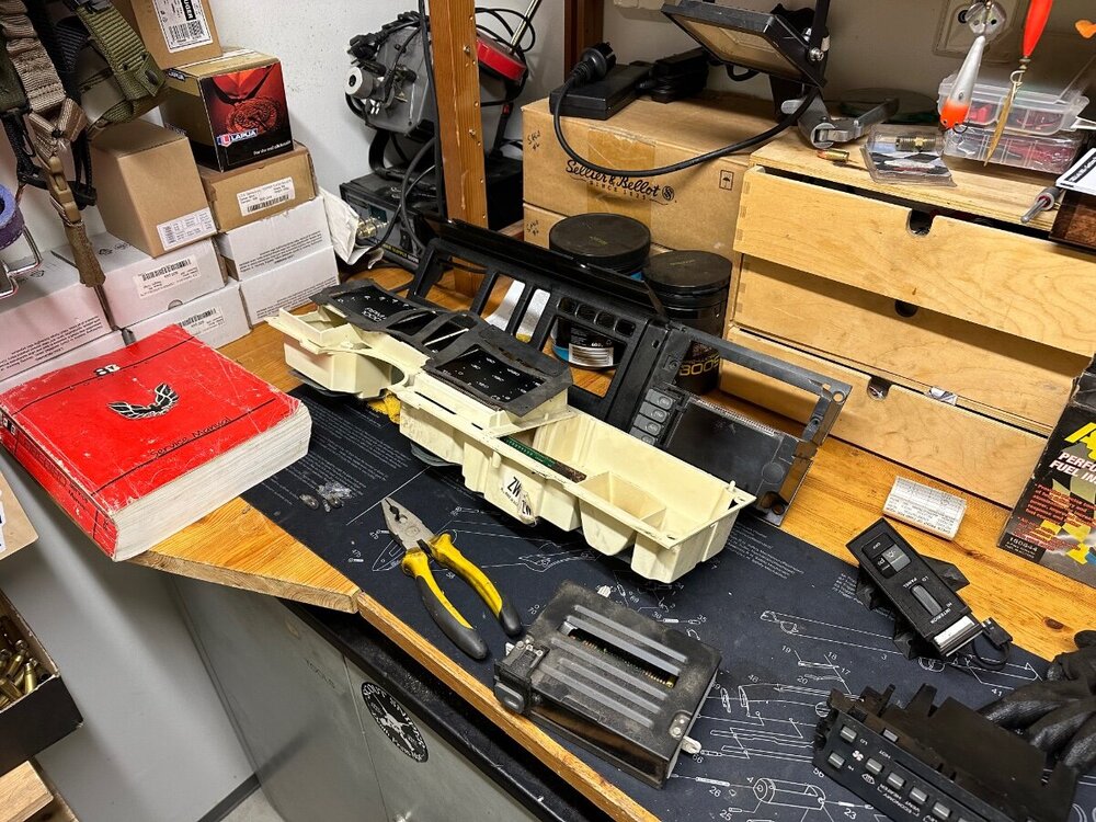

Kojetaulun voi kasata koska se ei ole minkään tiellä siinä vaiheessa kun tekniikkaa laitetaan paikoilleen. Jäätävä määrä johtoja yms ilman mitään muistikuvaa siitä miten ne menivät ja minne, mutta hyvä siitä tulee. Mittaristoon kaikki polttimot uusiksi ja pientä entisöintiä että näyttää nätiltä.

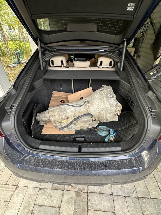

4L80 tuli haettua hyvään hintaan (400e) ja jossain vaiheessa pitää purkaa pillereiksi ja katsoa mitä se on syönyt, tai jättänyt ulostamatta koska oli noin halpa turbiinin kera. Toimiva suoraan ajosta mukamas, mutta saas nähä.. Perusremppa, shiftkit + muut, vahvistus jne pitää kuitenkin tehdä.

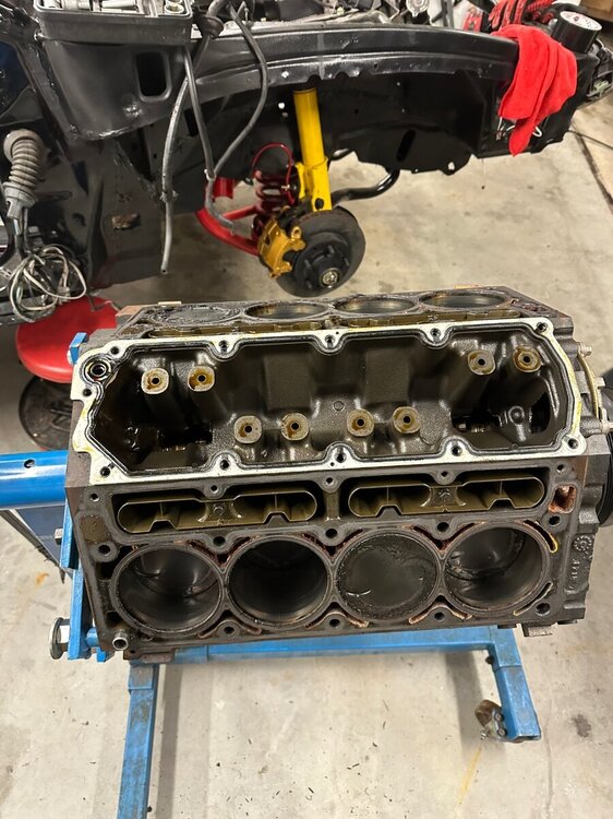

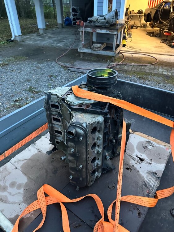

Moottorista sen verran, että menin kaverin kanssa V8only.comin mestoille Kirkkonummelle ja siellä alettiin käymään läpi eri vaihtoehtoja. Moottorit ovat pulloutteja tai muuten vain poistettu käytöstä, eli saattavat olla täysin paskana tai sitten vaan American Joe on vetänyt autonsa tolpan ympärille ja tekniikka laitettu kiertoon.
Anyway, moottoreita saasiellä vapaasti syynätä, öljypohjan avata, tsekata boroskoopilla rei’istä jne.. käytiin useampi yksilö läpi ja osasta näki selvästi että öljyt ovat tulleet pakopuolelta päivänvaloon joten ne skipattiin heti. Yhdessä oli kulumaa sylinteriputkessa, joten mäntä ehkä soirona jne..
Sitten löytyi yksilö, jossa oli vielä ”kunnostettu” tarra kyljessä. Ei muuta kuin öljypohja irti ja sieltä löytyikin neulalaakerin palasia mutta muuten kaikki sisuskalut näyttivät priimalta. Boroskoopilla ei näkynyt mitään ihmeellistä vaan pikemminkin intoa nostattavia hoonattuja sylinteriputkia.. Venakoppa irti ja vitosen vipan neulalaakeri oli kaput. ”Tää on mun!” ja mosa kyytiin. Kotona kannet jne irti sisältä paljastui juuri kunnostettu moottori jonka ainoa vika oli rikkinäinen keinuvivun neulalaakeri 😱.
Jos joku etsii projektiinsa moottoria, niin vahva suositus mennä tuonne penkomaan Axelin maahantuomia myllyjä, sillä joukosta saattaa löytyä helmiä.

👍 4l80 on hyvä valinta. Ite sain takuun vain noin 600 heppaan saakka 4L60:lle. Tuhat lienee suht ok tuolla sinun lodjulla.
