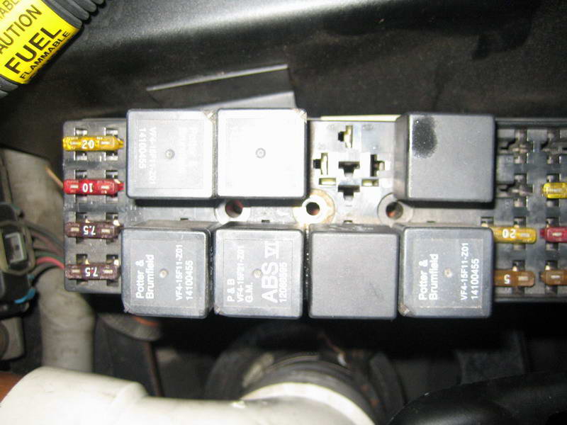

KimmoT Kirjoitettu 16. Helmikuuta, 2006 Kirjoitettu 16. Helmikuuta, 2006 Tulipa ostettua tämmöinen Camaro. Tekniikka on LT1 ja 6 vaihteinen manuaalilaatikko. Auto on vielä tax free, pitäis ennen kevättä laittaa katsastuskuntoon. Meneeköhän tämä päästöistä läpi ilman kattia? Katin kuoria kyllä löytyy millä voi huijata katsastus-setää Kun on Amerikan pojat poistanut katin. Ja toinen vika on, abs valo palaa. Huomasin kun avasin rele/sulake kotelon, niin asr ja vakkarin rele puuttuu, eikös se vaikuta myös abs:ään. Miten abs anturit mitataan? Camaro94_sivusta.jpg_thumb

KimmoT Kirjoitettu 16. Helmikuuta, 2006 Kirjoittaja Kirjoitettu 16. Helmikuuta, 2006 Minkälainen rele tuosta puuttuu?rele_kotelo.jpg_thumb
Nupa Kirjoitettu 16. Helmikuuta, 2006 Kirjoitettu 16. Helmikuuta, 2006 Minkälainen rele tuosta puuttuu? ASR/TCS eli ei puutu mitään, koska 94 ei ole luistonestoa.
KimmoT Kirjoitettu 16. Helmikuuta, 2006 Kirjoittaja Kirjoitettu 16. Helmikuuta, 2006 ASR/TCS eli ei puutu mitään, koska 94 ei ole luistonestoa. Ok, täytyy etsiä vikaa muualta.

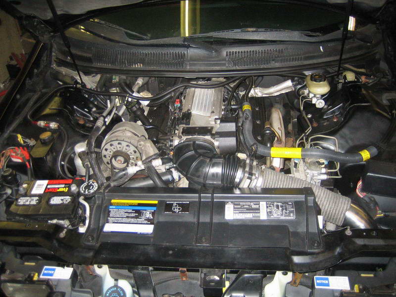

KimmoT Kirjoitettu 8. Maaliskuuta, 2006 Kirjoittaja Kirjoitettu 8. Maaliskuuta, 2006 Täytyi hieman siistiä tuota ilmanottoa, kun joku oli tehnyt sen jostain ilmastointiputkesta.LT1_mylly.jpg_thumb
Guest Konekolli Kirjoitettu 10. Maaliskuuta, 2006 Kirjoitettu 10. Maaliskuuta, 2006 toi "rokkikoneen" voimalinja menee kans aika suoraan sen saa helposti vänkärin jalkotilastakin takakonttia kohden..
Z4FUN Kirjoitettu 10. Maaliskuuta, 2006 Kirjoitettu 10. Maaliskuuta, 2006 Tietsikan alla no läpivienti josta saa piuhan helposti läpi -Mika-
KimmoT Kirjoitettu 10. Maaliskuuta, 2006 Kirjoittaja Kirjoitettu 10. Maaliskuuta, 2006 Täytyy kattoa jaksaako tuota virtapiuhaa vetää uudestaan, kun edellinen omistaja sen asentanut. Mutta tarkoitus olisi laittaa konttiin pari 12 tuumasista Orionin subbaria.
