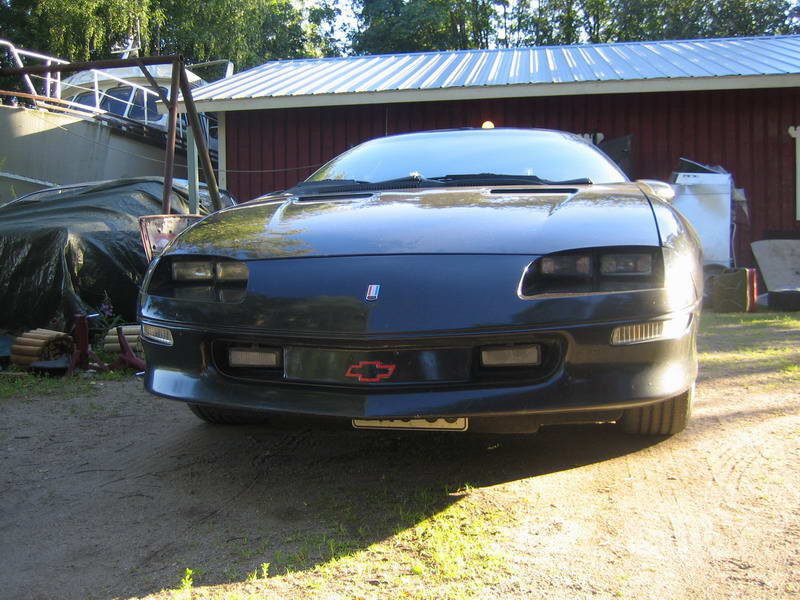

KimmoT Kirjoitettu 22. Heinäkuuta, 2006 Kirjoittaja Kirjoitettu 22. Heinäkuuta, 2006 Laitetaanpa pari kuvaa. Verot on maksettu ja auto kilvissä. Nyt on vihdoinkin päässyt vähän ajelemaan sdfkjlsdf.jpg_thumb
KimmoT Kirjoitettu 22. Heinäkuuta, 2006 Kirjoittaja Kirjoitettu 22. Heinäkuuta, 2006 toinenhkfgt.jpg_thumb
Z4FUN Kirjoitettu 22. Heinäkuuta, 2006 Kirjoitettu 22. Heinäkuuta, 2006 Laatta on kommiasti samassa paikassa ku miulla ja muutamalla muullaki. Sitte ku virka-intonen vallesmanni runoilee rekisteri-otteeseen, katastuskonttorilta uus. Selityksellä vanha jäi haalareitten taskuun! -Mika-

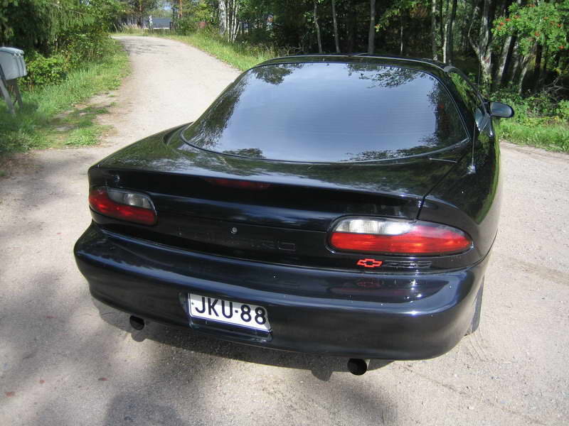

KimmoT Kirjoitettu 29. Elokuuta, 2006 Kirjoittaja Kirjoitettu 29. Elokuuta, 2006 Nyt on takalasi tummennettu Camu_001.jpg_thumb

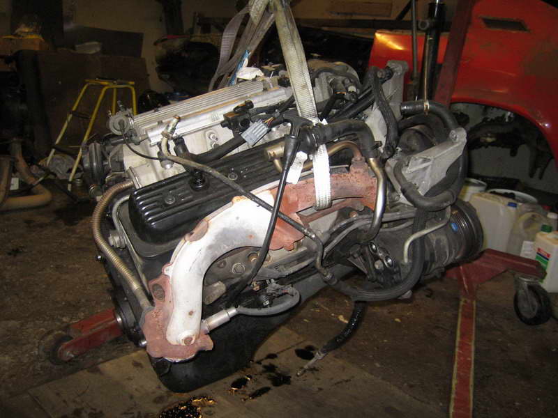

KimmoT Kirjoitettu 30. Marraskuuta, 2006 Kirjoittaja Kirjoitettu 30. Marraskuuta, 2006 Nyt on vanha kone nostettu pois.vanha_kone.jpg_thumb
KimmoT Kirjoitettu 30. Marraskuuta, 2006 Kirjoittaja Kirjoitettu 30. Marraskuuta, 2006 Toi sinne keulalle pitäis laittaa tilalle. Seuraavaksi pitäis ostaa kytkin, että saisi viedä alakerran tasapainoitukseen kytkimen ja vauhtipyörän kanssa. Nostajat ja jakopää on tullut hommattua. Ja laatikon vien huoltoon, ei jaksa alkaa itse tekemään. uusi_motti.jpg_thumb

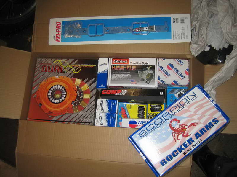

KimmoT Kirjoitettu 21. Joulukuuta, 2006 Kirjoittaja Kirjoitettu 21. Joulukuuta, 2006 Nyt joulupukki tuli muutaman päivän liian aikaisin Nyt kun tuli kytkin, niin pääsee viemään alakerran, vauhtipyörän ja kytkin tasapainoitukseen. Sitten pääsee kasaamaan uutta moottoria Vanha moottori on nyt purettu kokonaan. Jakopään ketju oli aika paljon venynyt, eipä sieltä oikein muuta löytynyt.hilut.jpg_thumb
Guest 1994z28 Kirjoitettu 22. Joulukuuta, 2006 Kirjoitettu 22. Joulukuuta, 2006 oho LS Throttle boodia ..... Vaihdat siis LS -moottoriin vai ? MInäkin odottelen hot cam kittiä jne...
KimmoT Kirjoitettu 22. Joulukuuta, 2006 Kirjoittaja Kirjoitettu 22. Joulukuuta, 2006 On toi ihan LT1 58mm kaasuläppä, mutta tuossa paketin kuvassa on vaan LS1 throttle bodyn kuva. Taitaa edelbrock säästää, kun tekee vain yhdenlaisia paketteja Jos jollain on tarvetta LT1 vakiosuuttimille, throttle bodylle ja hyvä kuntoiselle y-putkelle jossa on katin kohdalla suora putki, niin laita viestiä. Läppärunko meni jo kaupaksi.

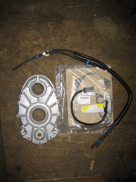

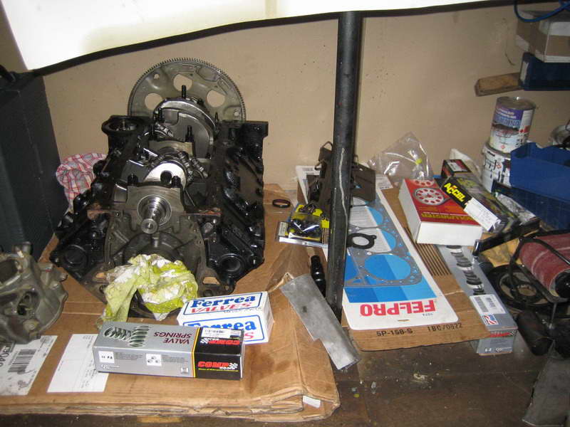

KimmoT Kirjoitettu 22. Tammikuuta, 2007 Kirjoittaja Kirjoitettu 22. Tammikuuta, 2007 Nyt tuli optin päivitys-sarja uudempaan malliin. Nyt pitäisi päästä helpommalla jakopään kanssa Alakerta tuli tasapainoituksesta, joten ensi viikolla pääse varmaan niputtamaan uutta konetta.
Guest 1994z28 Kirjoitettu 22. Tammikuuta, 2007 Kirjoitettu 22. Tammikuuta, 2007 MOi, mistäs noit sait, ja mitä makso ? Mix noin paljon tuuletus letkuja ??
KimmoT Kirjoitettu 22. Tammikuuta, 2007 Kirjoittaja Kirjoitettu 22. Tammikuuta, 2007 http://www.nookandtranny.com/ Tuolta tilasin, Noi on ihan uusia alkuperäisiä osia. Hintaa tuli rahdin ja verojen kanssa 210€, ei mun mielestä paha hinta. En osaa sanoa, mihin toinen noista tuuletusletkuista menee.

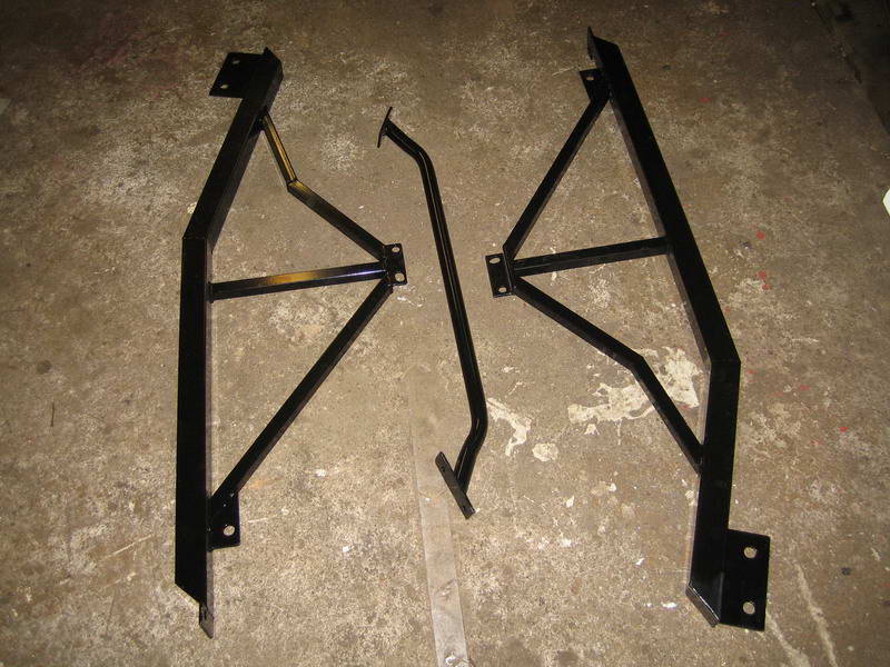

KimmoT Kirjoitettu 22. Tammikuuta, 2007 Kirjoittaja Kirjoitettu 22. Tammikuuta, 2007 Alustan osat pulverimaalattuna.
