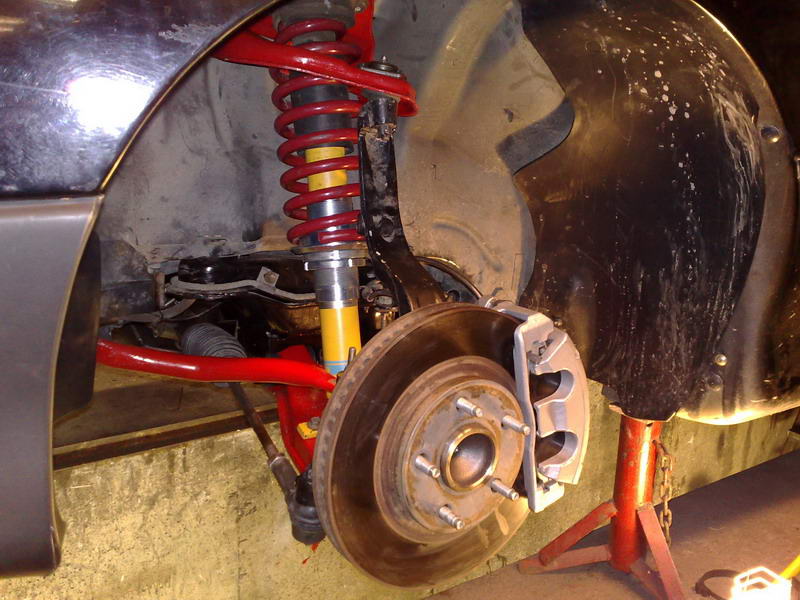

KimmoT Kirjoitettu 10. Helmikuuta, 2008 Kirjoittaja Kirjoitettu 10. Helmikuuta, 2008 Viime kesänä ongelmana oli, kun maavaraa oli alle 5cm. Mutta veli keksi, että tehdään etu ja takapäähän portaaton korkeuden säätö.
KimmoT Kirjoitettu 10. Helmikuuta, 2008 Kirjoittaja Kirjoitettu 10. Helmikuuta, 2008 Etupään osat se sai jo valmiiksi
LOB Kirjoitettu 10. Helmikuuta, 2008 Kirjoitettu 10. Helmikuuta, 2008 Tosi hyvä idea onko käytännön tietoo miten pelaa, varmaan kumminkin hyvin. hyvältä näyttää rojekti
KimmoT Kirjoitettu 10. Helmikuuta, 2008 Kirjoittaja Kirjoitettu 10. Helmikuuta, 2008 Tosi hyvä idea onko käytännön tietoo miten pelaa, varmaan kumminkin hyvin. hyvältä näyttää rojekti Veljen rata-autossa on tuollainen systeemi ja ainakin siinä se on toiminut hyvin. Taakse pitää vielä hieman suunnitella kuinka säätöhommelin tekee, kun se ei ole ihan niin helppo tehdä kuin eteen.

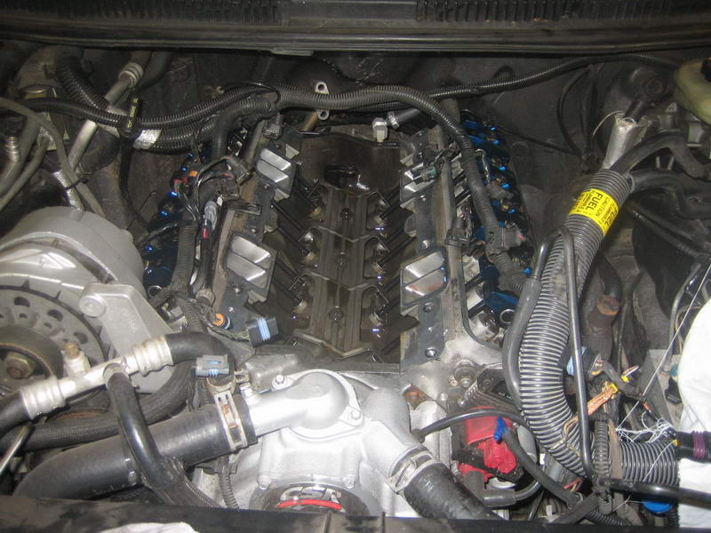

zodiack Kirjoitettu 3. Maaliskuuta, 2008 Kirjoitettu 3. Maaliskuuta, 2008 Laitetaas kuva lasikuulapuhalletusta ja lakatusta imusarjasta millä ton lakkasit?
zodiack Kirjoitettu 3. Maaliskuuta, 2008 Kirjoitettu 3. Maaliskuuta, 2008 Nyt tuli optin päivitys-sarja uudempaan malliin. Nyt pitäisi päästä helpommalla jakopään kanssa Alakerta tuli tasapainoituksesta, joten ensi viikolla pääse varmaan niputtamaan uutta konetta. saakohan noit vielä..?
KimmoT Kirjoitettu 3. Maaliskuuta, 2008 Kirjoittaja Kirjoitettu 3. Maaliskuuta, 2008 millä ton lakkasit? Se oli spray-pullossa olevaa lakkaa, mikä kesti paljon lämpöä. Merkkiä en muista. Hyvin se on siinä pysynyt, eikä ole muuttanut väriä. Tuota optin päivitysasiaa kannattaa kysyä http://nookandtranny.com Luulis että niitä sieltä saa vieläkin. Mä pyysin sellaisen sarjan missä oli kaikki muut osat paitsi nokka ja opti.
zodiack Kirjoitettu 5. Maaliskuuta, 2008 Kirjoitettu 5. Maaliskuuta, 2008 tilailit varmaan suoraan online storesta... tuliko nopeesti kamat?
KimmoT Kirjoitettu 5. Maaliskuuta, 2008 Kirjoittaja Kirjoitettu 5. Maaliskuuta, 2008 tilailit varmaan suoraan online storesta... tuliko nopeesti kamat? Mä laitoin sähköpostilla listan osista mitä tarttin, eli jakopäänkoppa, tiivisteet, vacuumiletkut ja optin johto. Ne laittoi sähköpostiin sitten hinnan postikuluineen ja maksuun käytin PayPalia. Osat tuli reilussa viikossa. Onhan tuossa päivityksessä aikas paljon etuja, ainakin viritys käytössä

KimmoT Kirjoitettu 31. Maaliskuuta, 2008 Kirjoittaja Kirjoitettu 31. Maaliskuuta, 2008 Moottoriin vaihdoin Cadillac racingin nostajat.

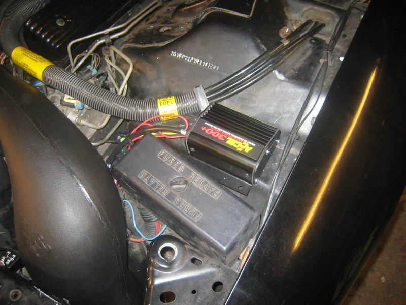

KimmoT Kirjoitettu 31. Maaliskuuta, 2008 Kirjoittaja Kirjoitettu 31. Maaliskuuta, 2008 Sytkävahvistimen laitoin myös paikalleen. Seuraavaksi olisi pakoputkiston teko. Putkeksi tulee 3,5" rosteriputkisto ja vaimentajaksi Spintechin vaimennin, jossa on 3,5" sisääntulo ja kaksi 3" ulostuloa. Parin viikon päästä auto pitäisi viedä maalaukseen, mutta vieläkin puuttuu Harwoodin konepelti. Se on ollut tilauksessa reilu 6kk, mutta eipä vaan ole vieläkään tullut Joutuu varmaan viemään maalaukseen ilman sitä.
-vellu Kirjoitettu 31. Maaliskuuta, 2008 Kirjoitettu 31. Maaliskuuta, 2008 Sytkävahvistimen laitoin myös paikalleen. Seuraavaksi olisi pakoputkiston teko. Putkeksi tulee 3,5" rosteriputkisto ja vaimentajaksi Spintechin vaimennin, jossa on 3,5" sisääntulo ja kaksi 3" ulostuloa. Parin viikon päästä auto pitäisi viedä maalaukseen, mutta vieläkin puuttuu Harwoodin konepelti. Se on ollut tilauksessa reilu 6kk, mutta eipä vaan ole vieläkään tullut Joutuu varmaan viemään maalaukseen ilman sitä. Oletko koittanut mahtuuko tuo sytkäboxi tuohon Tai siis pelti kiinni?
KimmoT Kirjoitettu 31. Maaliskuuta, 2008 Kirjoittaja Kirjoitettu 31. Maaliskuuta, 2008 Joo kyllä mahtuu pelti kiinni

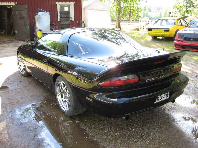

_ile_ Kirjoitettu 26. Heinäkuuta, 2008 Kirjoitettu 26. Heinäkuuta, 2008 Väri ei ole puhdas musta, vaan sopivassa valossa näkyy myös punertavaa sävyä. Eikait sulla oo prkl just sama väri ku munki camarossa. Pestessä näkyy hyvin se punanen mutta eipäse muuten niin hirviästi sieltä paista... http://www.kuvaboxi.com/mediaobjects/orig/pub/2008/07/14/8143010478540716146orig.jpg Ja varjossa se on sitte oikeen tosi musta.
KimmoT Kirjoitettu 27. Heinäkuuta, 2008 Kirjoittaja Kirjoitettu 27. Heinäkuuta, 2008 Saattaa hyvinkin olla sama väri Nyt uusi Harwoodin kone"pelti" odottaisi maalausta.
