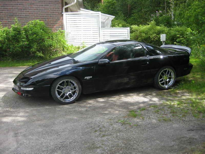

Laitetaas tänne muutama uus kuva. Optin ja tulppien vaihdon jälkeen pätkimiset loppui. Katsastuksestakin meni läpi ja sen jälkeen on tullut kohta 500 mailia ajeltua.
Pitää ottaa viikonloppua varten katti pois ja vaihtaa öljyt  ;)

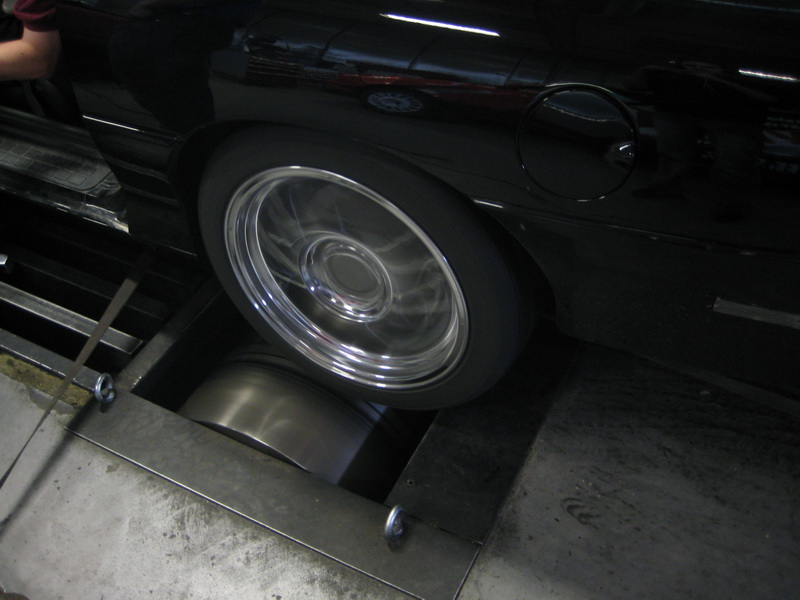

No tänään päästiin vihdoin penkkiin kokeilemaan. 455hp ja 574Nm saatiin ulos. Mut nyt on käytössä pelkästään openloop joka ilmeisesti aiheuttaa pieniä ongelmia, kun volumetric efficiency kartat ei oikein vaikuta seokseen.
Yli 4000rpm seos-suhe nousi noin 13:1 mitä ei saatu pois vaikka muutti karttaa. Ja näytti, että vika ei ole liian pienissä suuttimissa. Myös sytkässä oli outo homma, kun täyskaasulla ennakko oli aina 3 astetta enemmän mitä laittoi karttaan. Joku säätö korjasi aina ennakkoa. Mutta yllätys oli miten vähän sytkäennakko vaikutti tehoon. 25 asteella lähti 401hp/530Nm  :o Nyt maksimiennakko jätettiin 34 asteeseen, siitä enempää ei ollut hyötyä laittaa ennakkoa. Vaikka nakutuksen kanssa ei ollut mitään ongelmia.
Pari videota  :)
http://www.youtube.com/user/KimmoZ28#play/all/uploads-all/1/6YJy6hiSB70
http://www.youtube.com/user/KimmoZ28#play/all/uploads-all/0/UJdNm1kTMfI
penkityslappu.JPG}
Hyvin on irronnut *clap*
Tässä raudassa on paukkua!!  \m/
Tehohäviöksi näytti 16%, joten takapyöriltä tuli suurinpiirtein 392 heppaa.
Imupuolella joku ahistaa aika paljonkin. Täyskaasulla imusarjassa oli yllättävän paljon alipainetta. Täytyy varmaan alkaa suunnittelemaan isompaa ilmansuodatinta.
Suunnitelmissa olisi tehdä myös parempi pakoputken viimeinen kollektori, jolla varmaan saisi vääntöä hieman paremmaksi.
