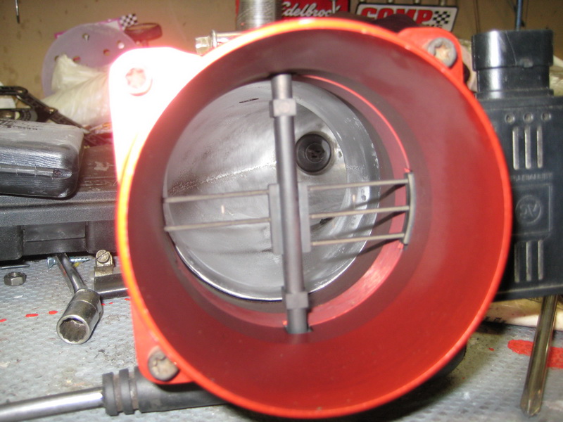

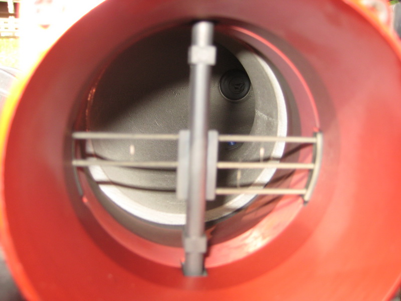

Tänään tuli hieman hierottua imupuolta paremmaksi. Maffin jälkeen oli tosi iso "rappu", en tiedä miten tuota ei ollut tullut huomattua aikaisemmin ???
IMG_1697_resize.JPG}

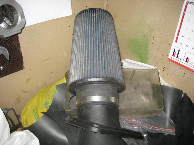

K&N ilmanoton suodatin oli yllättävän pieni. Nyt vaihtui suodatin huomattavasti isompaan.
IMG_1696_resize.jpg}
