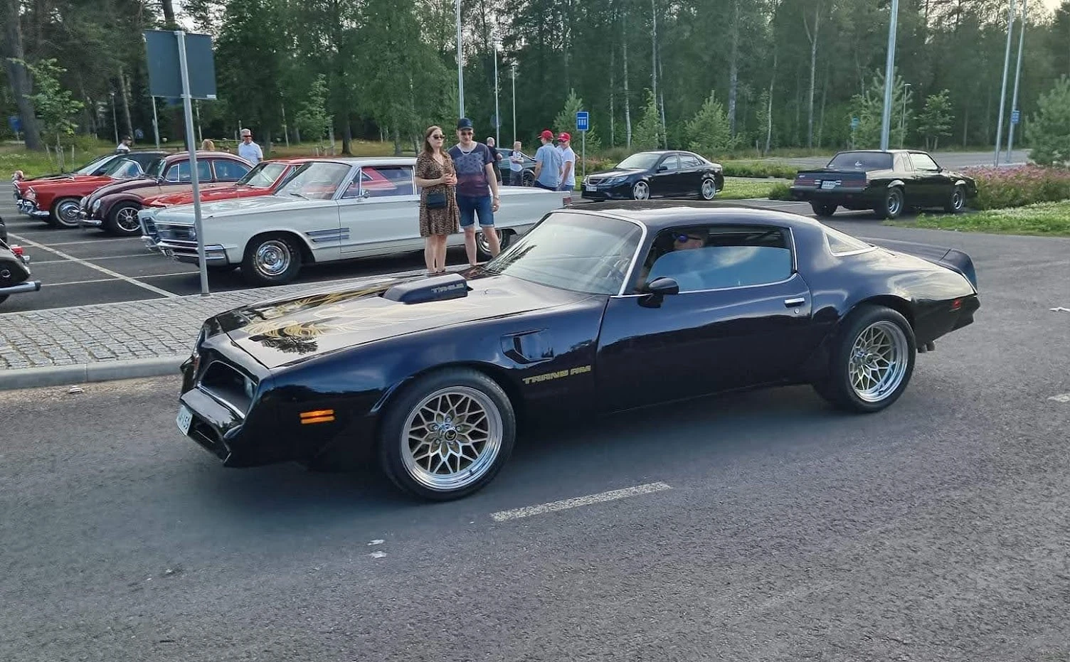

Aukustus Kirjoitettu 21. Elokuuta, 2023 Kirjoittaja Kirjoitettu 21. Elokuuta, 2023 Kesä on mennyt ajellessa, vailla suurempia murheita taikka muita remppailuja. Keväällä vaihdetut uudet takajouset + iskarit joka nurkkaan toivat helpotuksen perän pompotukseen sutiessa. Eli nyt piirtää kahta raitaa pomppimatta 🤪 Sytytystulppia tykkää syödä kesän mittaan niin, että pari sarjaa kesässä niitä menee 😑 Matkakulutus on noin 22l/100km 80-90 vauhdillakin, joka 3,42 perästä huolimatta on reilun puoleinen. Jatkoksi random kuvia kesän ajalta. 10
