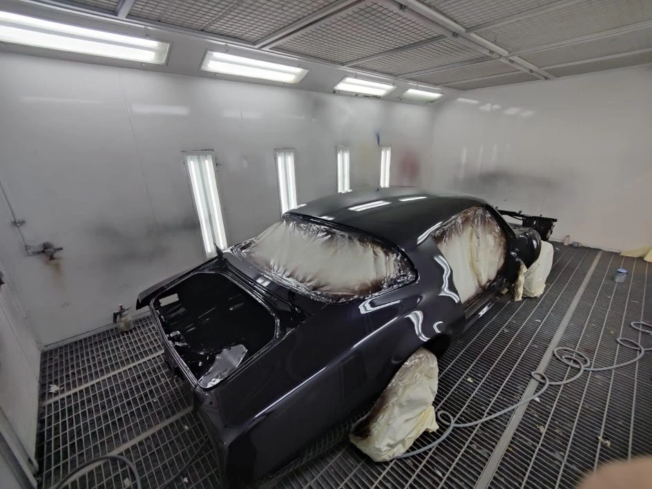

Aukustus Kirjoitettu 24. Heinäkuuta, 2021 Kirjoittaja Kirjoitettu 24. Heinäkuuta, 2021 10 tuntia sitten, BlackZ kirjoitti: Noniin nyt nippuun ja Äimärautiolle sitte esille 😎👍 Pitäs käydä tuo väri tsekkaa livenä että uskaltasko silleki kuitenki synninpäästön lopulta sulle antaa 😅😉 Ei kyllä viitsi alkaa hosumaan kasauksen kanssa, vaikka periaatteessa mahdollisuuksien rajoissa olisi se keretä sinne saadakkin, jos oikein urakoisi 😅 Josko tälle kaudelle kerkeäisi vähän ajaakkin. Tuuhan kattoon, nyt uskaltaa ajaa pihaan asti, kun ei mene mustat banditit sekaisin 😂
Aukustus Kirjoitettu 24. Heinäkuuta, 2021 Kirjoittaja Kirjoitettu 24. Heinäkuuta, 2021 Julkaisempa vielä jokusen kuvan suoraan kammioista. Maalattiin ovet, lokarit ja luukut irrallaan, ettei jää rajoja minnekkään.
