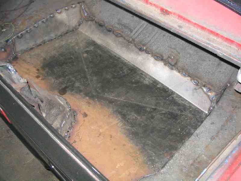

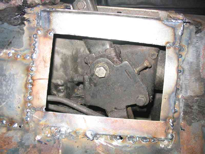

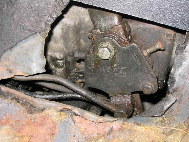

JousiT Kirjoitettu 23. Maaliskuuta, 2006 Kirjoittaja Kirjoitettu 23. Maaliskuuta, 2006 Valmis!! ...peltisepän osalta. Otettiin juuri robotista irti. Intoutui oikein tinaamaan saumat, nätin näköistä. 40h kaikenkaikkiaan meni työhön. 300h saisi kuulemma helposti palamaan... Etupäässä riittää vielä sovittamista ennen kuin kaikki istuu, mutta nyt kaikki osat on oikean muotoisia. Konepeiton lukkopelti oli "vain" 5cm sisässä...kumma juttu että on mennyt huonosti kiinni. Takakyljen korjauspalasta meni loppujenlopuksi käyttöön 3/4 osaa. (Nova350cid:hyvitätkö uudesta? ) Hieman ehkä turhankin tarkka kaveri...Mutta toisaalta lopputulos on loistava. Viikoloppuna romu siirtyy omaan talliin ja aloitan mätä-työt. Takaluukun pohjan joutuu tekemään kokonaan uuden ja kardaanitunnelissa on shifterin kohdalla isohko reikä jonka tarkoitusta voi vain arvailla. Näyttää siltä että amerikan urpon on pitänyt päästä shifterin säätöihin käsiksi ja saatavilla on ollut vain kirves. Mitäpä sitä maailman tyhmimmältä kansalta voi odottaa... Uusia kuvia taas. http://photobucket.com/albums/a350/JousiT/Pontiac 155 päivää aikaa.

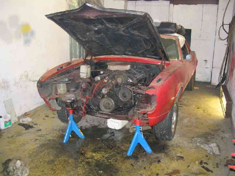

JousiT Kirjoitettu 2. Huhtikuuta, 2006 Kirjoittaja Kirjoitettu 2. Huhtikuuta, 2006 Homma etenee. Pellit on korikittiä ja maalia vaille valmiit. Ylimääräistä hommaa tässä vaiheessa teetti shifteri joka päätti yhtäkkiä jumittua kolmoselle. Keppi irti ja pöydälle, ei mitään vikaa. Tuli sitten samalla pestyä, rasvattua ja shimmattua se, nyt toimii nätisti. On muuten käsittämättömän v:mäinen homma kasata ja säätää Munchien vivustoja auton alla kun ei viitsi nostaa sitä tarpeeksi ylös. Seuraavaksi irtoaa kone ja vaihteisto. Ei voi kun ihmetellä (taas.) amerikkalaisia. Koneen öljyt olivat aikamoista tavaraa, pikimustaa metallinhohtoa, ei varmasti ole vaihdettu hetkeen. Vaihteistoöljyt avasivat aivan uusia näkökulmia, hyvä kun tulivat alas asti! Ikinä ennen ole nähnyt tuollaista tervaa. Tyhjennysropun magneetti muistutti lähinnä siiliä. Keulan purin jo pois edestä, ensi vkl. olisi tarkoitus nostaa tekniikka pois. Voi olla että laina-tekniikkaa ei tarvitsekkaan. Oma tuntuu käyvän niin hyvin että mitään isoa vikaa tuskin on. Omassa olisi myös isoventtiiliset/pienipalotilaiset kannet vs. saastekannet ja tallikaverilta löytyy uusi ylimääräinen räyhänokka. Vaihteistossa sama homma. Lainalaatikkokin pitää laakeroida uudestaan, joten samalla vaivalla tekee oman jos ei mitään isoa ole rikki. 144 päivää aikaa.
JousiT Kirjoitettu 2. Huhtikuuta, 2006 Kirjoittaja Kirjoitettu 2. Huhtikuuta, 2006 Amerikkalainen shifterin huoltoluukku.web_image053.jpg_thumb
JousiT Kirjoitettu 2. Huhtikuuta, 2006 Kirjoittaja Kirjoitettu 2. Huhtikuuta, 2006 Suomalainen shifterin huoltoluukku.web_image042.jpg_thumb

JousiT Kirjoitettu 2. Huhtikuuta, 2006 Kirjoittaja Kirjoitettu 2. Huhtikuuta, 2006 Uusi takaluukku.web_image037.jpg_thumb
JousiT Kirjoitettu 2. Huhtikuuta, 2006 Kirjoittaja Kirjoitettu 2. Huhtikuuta, 2006 Tämän hetken tilanne.web_image046.jpg_thumb
Nova Kirjoitettu 2. Huhtikuuta, 2006 Kirjoitettu 2. Huhtikuuta, 2006 Siinähän sitten kävi niin miten meinattiin... Kone pois.
