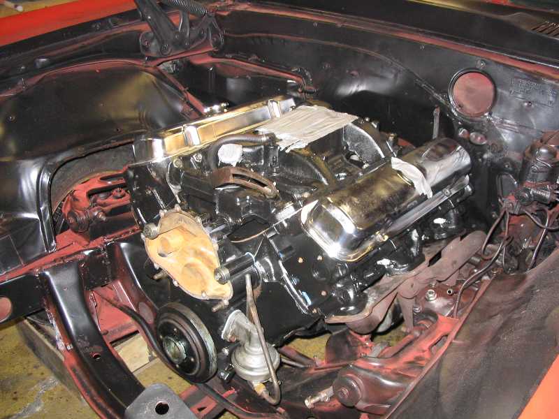

JousiT Kirjoitettu 18. Kesäkuuta, 2006 Kirjoittaja Kirjoitettu 18. Kesäkuuta, 2006 Konehuonekin muutti näköään aika paljon...web_image125.jpg_thumb

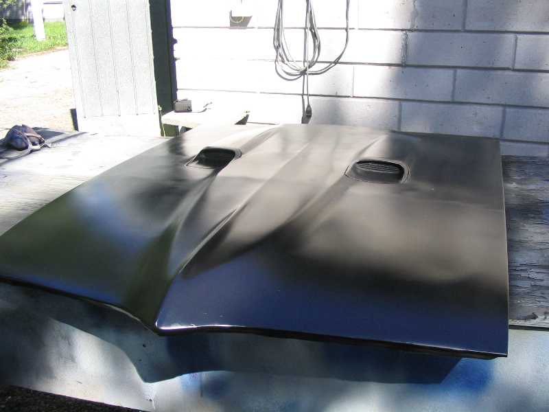

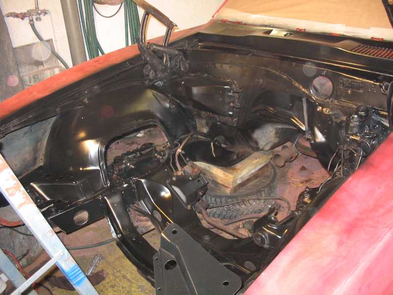

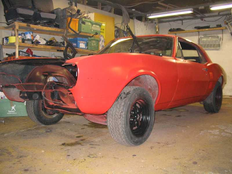

JousiT Kirjoitettu 1. Heinäkuuta, 2006 Kirjoittaja Kirjoitettu 1. Heinäkuuta, 2006 Etenee... Puolikiiltävä punainen tuli. Väri valittiin nimen perusteella. Flame Red!!web_image133.jpg_thumb

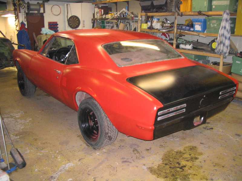

JousiT Kirjoitettu 1. Heinäkuuta, 2006 Kirjoittaja Kirjoitettu 1. Heinäkuuta, 2006 1web_image129.jpg_thumb

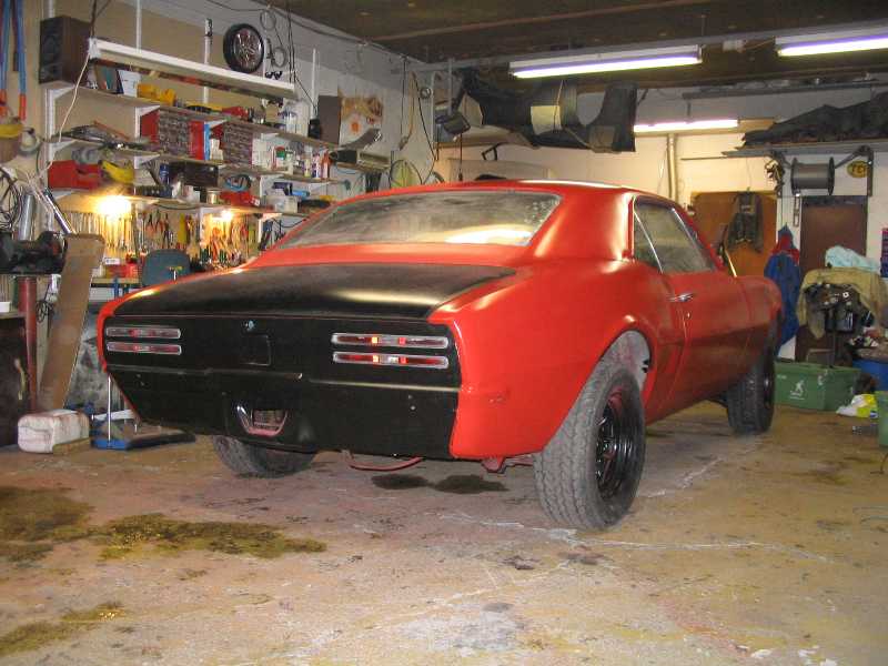

JousiT Kirjoitettu 1. Heinäkuuta, 2006 Kirjoittaja Kirjoitettu 1. Heinäkuuta, 2006 2web_image131.jpg_thumb
Nova Kirjoitettu 1. Heinäkuuta, 2006 Kirjoitettu 1. Heinäkuuta, 2006 On se vaan nopee maalaamo teillä. Iltapäivällä kävin jolloin se oli juuri maalattu ja nyt se on jo kasattuna.
JousiT Kirjoitettu 2. Heinäkuuta, 2006 Kirjoittaja Kirjoitettu 2. Heinäkuuta, 2006 Nopeus korvaa laadun.
JousiT Kirjoitettu 8. Heinäkuuta, 2006 Kirjoittaja Kirjoitettu 8. Heinäkuuta, 2006 Jihuu!! Jälleen kerran Part Corner pelastaa harrastajan hädässä. Vaihteisto on kasassa! Vkl aikana tekniikka paikalleen ja keulaa kasaamaan. Kytkimeksi valikoitui sekasikiö kun Dual frictionia ei saa mistään heti. 10.4" Borg&beck asetelma, Hayes Street/strip levy ja GM peruslaakeri. Ja maalauksesta. Nopeus todellakin korvaa laadun. Teippasin ja maalasin auton viime viikoloppuna kahteen kertaan... Apurunko sai uudet uretaanipuslat.Hämmästyttävän helppo vaihtaa, koko hommaan n.30min.

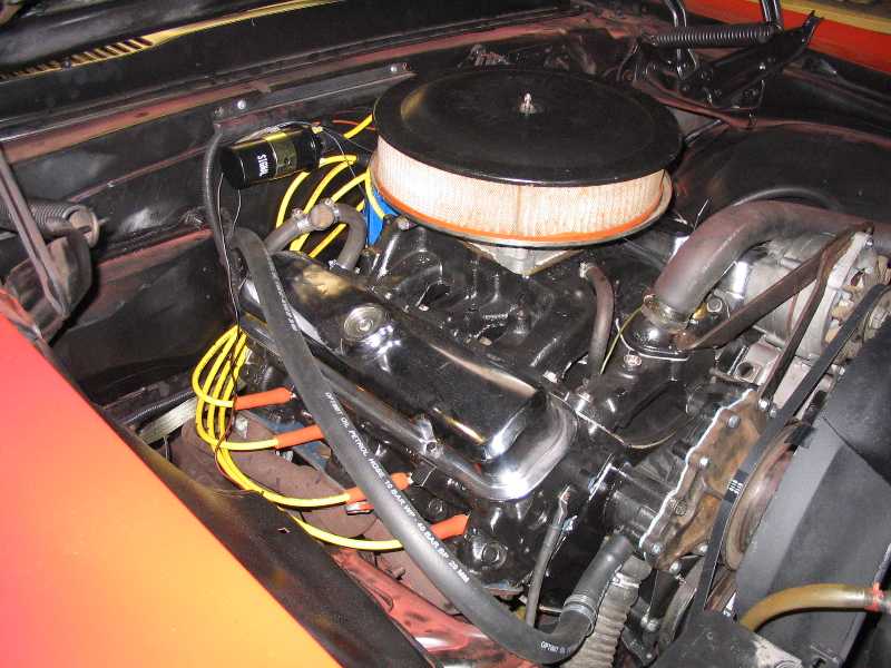

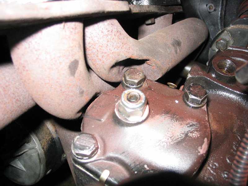

JousiT Kirjoitettu 30. Heinäkuuta, 2006 Kirjoittaja Kirjoitettu 30. Heinäkuuta, 2006 Jess!! Käyntiin lähti! Itseasiassa helposti. Startilla sytkä tontille, bensalinjat ja kaasari täyteen ja avaimesta. Kerrasta sahaamatta. 1700rpm tauluun ja nokkaa sisäänajamaan. Meteli oli kohtuullinen kun joku oli unohtanut laittaa lambdat tekemiinsä paikkoihin... 10min kerkesi käydä kun oli pakko sammuttaa, kävi sellainen kilkatus. Jokaikinen keinu irti. Mutterit oli jotain ihme liimattavia kummajaisia, olisi voinut älytä aikaisemmin. Soikeilla muttereilla saatiin toimimaan paremmin, mutta ei nekään paikalaan pysy. Täytyy tilata lukittavat Sähköt tuntuu toimivat hyvin poislukien laturi. Ei mitään eloa. Syyläri tiputtaa hieman, sen osasi aavistaakin ja lämppärin kennon tunnit tuli täyteen...kastui lattiamatot. Pieni öljyvuoto myös havaittavissa, suodattimen juuresta tai öljynpaineen varoitus anturista. Kaikenkaikkiaan erittäin positiivinen startti. Tästä on hyvä jatkaa. Katsastuksen varasin viikon päähän, 4.8. Siitä suoraan cruisailee ja 6.8 pick nick. Tässä piti olla kuva kiukaasta...
JousiT Kirjoitettu 30. Heinäkuuta, 2006 Kirjoittaja Kirjoitettu 30. Heinäkuuta, 2006 no niin... (On muuten homeessa tuo ilmanputsari...)fweb_image144.jpg_thumb

JousiT Kirjoitettu 1. Elokuuta, 2006 Kirjoittaja Kirjoitettu 1. Elokuuta, 2006 Vähän aurinkoa, vähän sadetta. Öljyvuoto asettui ja laturi toimii. Ne keinujen soikeat mutterit tuntuvat sittenkin toimivan. Sytkä istahti yllättävän hyvin kohdaleen. High-end kärkijakaja, mutta toimii. Pääsi jo antamaan vähän runtuakin. Renkaat ei edes yritä pitää, suddaa iloseen. Jospa koittais olla rikkomatta perää...Aski toimii kun (jonkun muun) ajatus. Ja sitten... Aloin ilmaamaan jarruja ja pääsylinteristä petti kierteet. Prkl! Täytyy huomenna keksiä jotain. Taidan laittaa siihen sähkölukon...

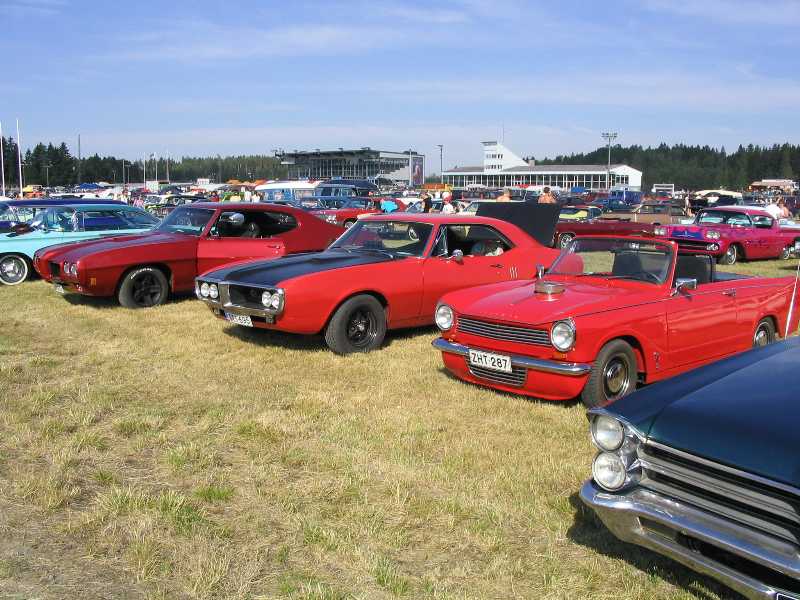

JousiT Kirjoitettu 8. Elokuuta, 2006 Kirjoittaja Kirjoitettu 8. Elokuuta, 2006 Forssan reissulla tuli renkaista taas suuripiirtein pyöreät. Melkein satasta pääsee tasaseen. Taitaa lentää roskiin kumit ja huomasin että yksi vanne on kapeampi kuin muut, upeaa. Ei passaa poltella kumia ilman lukkoa. Forssaan ja takaisin meni bensaa vaivaiset 20L/100km! Paluumatkalla kone alkoi käymään kokoajan huonommin. Tallilla tuli mieleen tarkistaa kärkiväli, kun en sitä ole katsonut. Eipä ollut paljon katsomista...ruuvasi kärjet auki ja kas, rupesi taas käymään. Ensitalven työlistakin varmistui. Jakajan päivitys 2000-luvulle ja JARRUT! Aivan käsittämättömän paskat jarrut tuossa. Onneksi on manuaali. Sillai. Pientä hieromista vielä ja sitten "Drive it like you stole it!" Tuossa vielä meidän kolmikko Pick-Nickissä.
