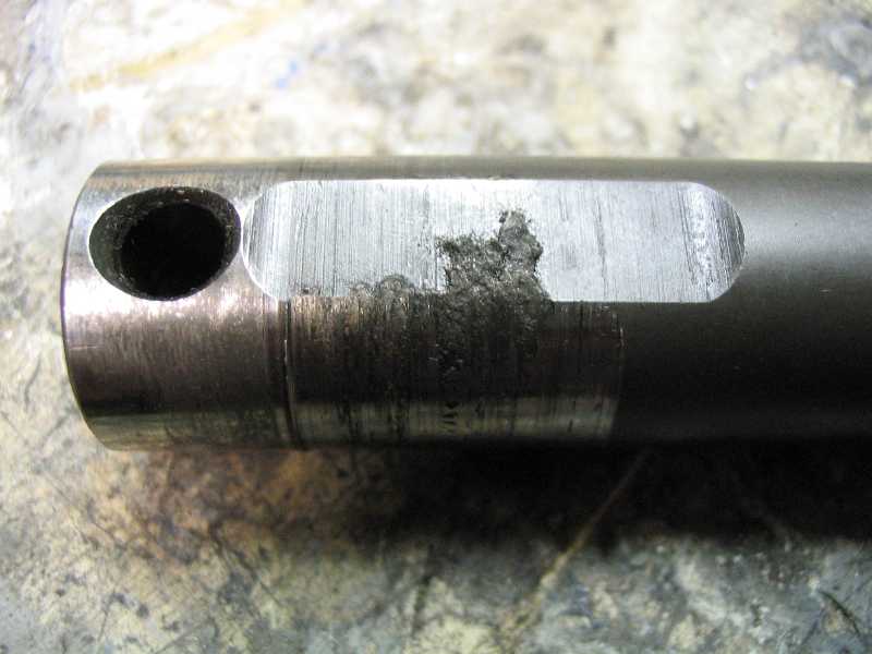

JousiT Kirjoitettu 18. Huhtikuuta, 2006 Kirjoittaja Kirjoitettu 18. Huhtikuuta, 2006 Töissä ja tallilla... Aikataulu pitää vielä. Tekniikka on irti. Vaihteistosta ei löytynyt mitään yllättävää, molemmat päälaakerit paskana, uudet on tulossa. Ei ollut M22... Kone sen sijaan on aiheuttanut muutaman riemunkiljahduksen. Porattu hiljattain 030 ylikokoon, veivit ja runkolaakerit 010 alikoossa, vahva lohko ja kannet 2.11"/1.77" venttiileillä ja 72cc palotiloilla. Nokka, jakopää, vesipumppu ja vesipumpun/jakopään kotelo aivan valmiit. Jakopää oli niin väljä että 5-10 asteen heitto oli taattu. Vesipumpun kotelo taas...eipä kiertänyt vesi toisella puolella ollenkaan. Lohkon sain kuin sainkin hapotettua, kiitti vaan aineesta. Laakerit kun tulee voi alakerran lyödä nippuun. Nokan kanssa kävi hyvin. Part Cornerin poistohyllyssä oli Cranen alkuperäinen "S" optionokka, 400 H.O./Ram Air. Pykälän "jäykempi" kuin paikalla ollut. Arvoja ei just muistu... Pikainen softadynotus antoi 360hp reilulla 5krpm:llä. Taitaa 600cfm Holley käydä pieneksi... Vielä jakopää, nostajat, vesipumppu ja sen koppa (Ostetaan, ostetaan). Valmis. Sitten alustaan... 128 päivää aikaa

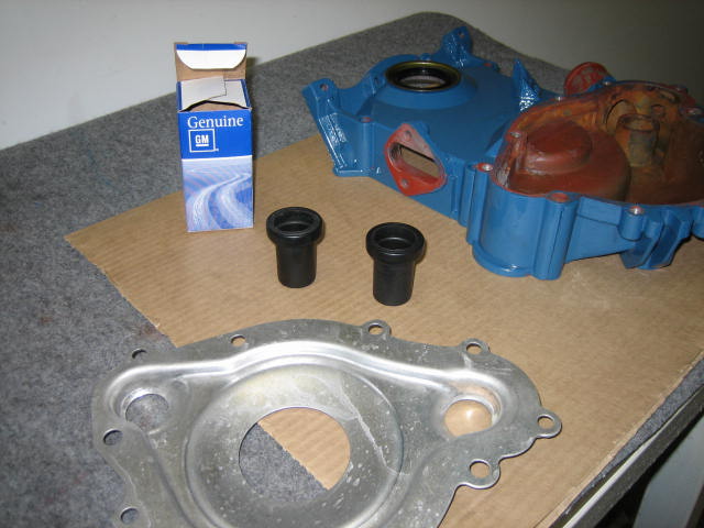

voima Kirjoitettu 19. Huhtikuuta, 2006 Kirjoitettu 19. Huhtikuuta, 2006 Niitä jakopään/vesipumpun koppia saa uusia esim..Butler performancelta 169.00 taalaa,on 69-79 mutta käy vanhempiinkin lohkoihin,pumpu pitää tietenkin olla -69 ylöspäin,-64-68 pumppu systeemi on huonompi,erittäin tärkeät osat pontiacin koneen jäähdytyksen kannalta. liiteenä kuva IMG_0704.JPG_thumb
Nova Kirjoitettu 19. Huhtikuuta, 2006 Kirjoitettu 19. Huhtikuuta, 2006 Mistä muuten olet hommannut voi holkit jotka näkyy kuvassa? Toi on uudempaa mallia muistaakseni toi Tonin kone.
voima Kirjoitettu 19. Huhtikuuta, 2006 Kirjoitettu 19. Huhtikuuta, 2006 Ne tuli Amerikan-importin kautta Ruotsista,oli kuulema sielläkin viimeiset kappaleet hyllyssä,mutta eiköhän niilläkin jo nyt ole(ei ole kalliita maksokohan ne yhteensä noin 25.00 eur.
JousiT Kirjoitettu 19. Huhtikuuta, 2006 Kirjoittaja Kirjoitettu 19. Huhtikuuta, 2006 Saa varmaan uutena koppia, hintakin osui epäilyihin. Eli ostetaan ehjä käytetty. ´69 on kone. Juuri nuo holkit puuttui kokonaan, pelti oli suurinpiirtein ehjä, mutta vaihtoon menee. Onko holkit mitä materiaalia?
voima Kirjoitettu 19. Huhtikuuta, 2006 Kirjoitettu 19. Huhtikuuta, 2006 Metallia on, kumitiiviste toisessapäässä tiivistää ne levyssä olevat reiät,mutta voihan ne tehdä itsekkin,lvi-liikkeestä sopivan kokoista kupariputkea mikä on tiukka jakopäänkopan reikiin ja levittää sitä päätä mitkä tulee levyn reikiin,ja kevyesti silikoonia väliin,olen tehnyt sillä systeemillä -68 pumpuun,siinä ei ole kuin yksi holkki.

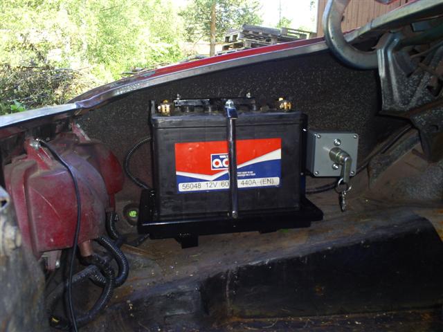

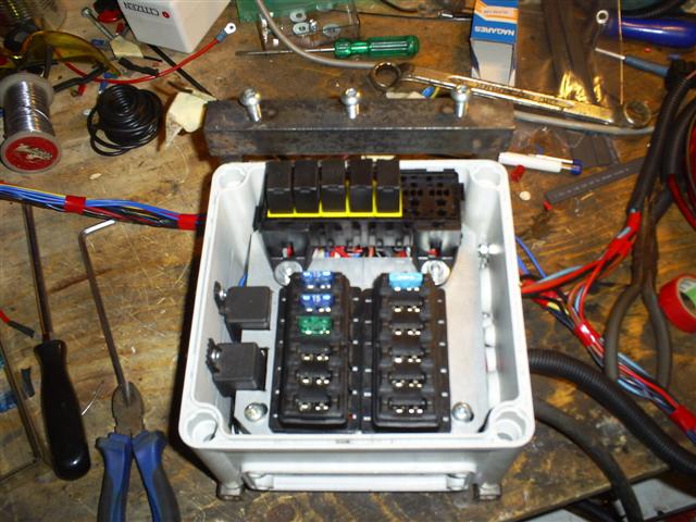

JousiT Kirjoitettu 21. Toukokuuta, 2006 Kirjoittaja Kirjoitettu 21. Toukokuuta, 2006 päivitetään välillä tilannetta. Kone on vesipumppua vaille valmis, tuli ihan ...musta. Kaasari kävi ultrassa ja sai uudet tiivisteet, sähköryypyllä heitin ensimmäistä vastaan tullutta Ford-kuskia. Imukannesta tukin lämmityskanavat. Alustanosia on tullut haalittua, puslia ja palloja. Täytyy vaihtaa ennen kuin kone menee takaisin. Innostuin tekemään sähköja oikein urakalla. Olivat jo päälläkin, jopa puhallin ja mittarivalot toimii. Ei ollut kovin paha homma, amerikan Rami ei ole kerennyt juurikaan säheltämään. Sealed beamit vaihtui H4:n ja samalla tuli releohjaus. Tuplat lyhyet, tuplat pitkät ja 4x parkit umpioissa. Vilkuiksi on suunnitteilla jotain aivan muuta... Lisäsin myös tappokatkaisian ja tupakansytyttimen takaluukkuun (jääkaapille) Parempi puolisko vaatii turvavyöt joka paikalle joten sellaiset laitetaan (3-piste). Faijan pihalla on seissyt muutaman vuoden kolaroitu teini-BMW josta kävin ottamassa takapenkin vyöt, sopii yllättävän hyvin Pontiaciin ja BMW-merkinnätkin ovat tarpeeksi pienet. Etupenkin vyöt ovat vielä suunnitteilla, meinaa mennä taiteiluksi... Vaihteiston osat pitäisi olla tulossa, sopisi pikkuhiljaa tulla jotta sais senkin kasaan. Yoke oli tuhannen paskana ja ristikot menivät vaihtoon ihan varmuuden vuoksi. Keppi on tasapainotettavana, tullee ensi viikolla takaisin. Siinähän sitä taas on. Ei tuota tekemistä ihan kauheasti enään ole. 95 päivää aikaa

JousiT Kirjoitettu 21. Toukokuuta, 2006 Kirjoittaja Kirjoitettu 21. Toukokuuta, 2006 Eurooppalaiset ryöstöliittimet ovat paskoja, jenkkimalliset ovat...web_image056.jpg_thumb

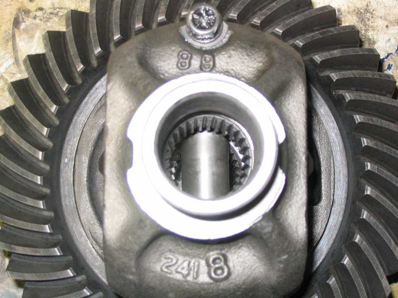

JousiT Kirjoitettu 6. Kesäkuuta, 2006 Kirjoittaja Kirjoitettu 6. Kesäkuuta, 2006 Vääntäkääpä minulle rautalangasta mistä perämurikan koko mitataan? 8.2" tai 8.5" pitäisi olla, mutta en saa mistään noita mittoja. n. 7" kyllä löytyy, sellaista ei taida olla? Voisiko tuo alempi koodi olla koko? 8.142"web_image079.jpg_thumb
JousiT Kirjoitettu 6. Kesäkuuta, 2006 Kirjoittaja Kirjoitettu 6. Kesäkuuta, 2006 Prkl,pitää kai ottaa silmät päähän...Omasta ei pikasella kurkistuksella löytyny. EDIT Jos sattuu olemaan ylimäärästä nelireikäistä imusarjaa,niin voisin olla kiinnostunut. Se koodi on ainaki mulla kiireellä huitastu, reilusti teräsharjaa vaan. Täytyy kysästä imaria tallikaverilta... web_image094.jpg_thumb
JousiT Kirjoitettu 6. Kesäkuuta, 2006 Kirjoittaja Kirjoitettu 6. Kesäkuuta, 2006 Lautaspyörän koko on n. 7" (~180mm). Siis siitä välityksen pulttien ulkokehältä.
JousiT Kirjoitettu 7. Kesäkuuta, 2006 Kirjoittaja Kirjoitettu 7. Kesäkuuta, 2006 Kiitti linkistä. Kyllä se taitaa tuo GM 8.2P olla. Lautapyörän koko on tarkasti 184.4mm = 7,265". Välityksen ulkokehällä tuo 8.20" eli 208mm on hyvinkin lähellä, työntömitta loppuu 200mm joten tarkkaa en saanut. Eikös "Diameter Ring Gear" sitä tarkoita? No, koko homman pointti on siinä että laakerit olivat RP:n mukaan erillaiset 8.2" ja 8.5". Laakereiden numeroita tutkimalla selvisi että samat ovat. Tasauspyörästön rattaiden shimmilevyjä ja tappia ei ole kukaan ikinä tehnytkään. Corneristä löytyi hyllystä... On hieman leikannyt kiinni.web_image061.jpg_thumb

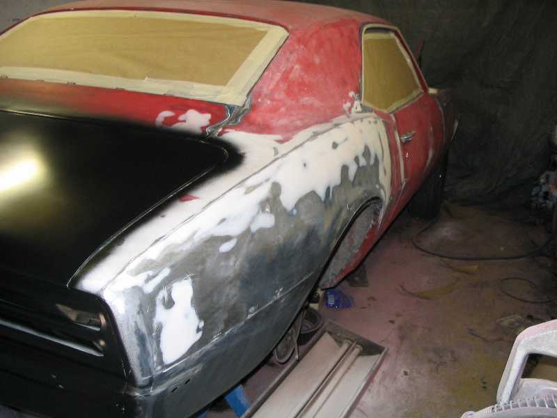

JousiT Kirjoitettu 18. Kesäkuuta, 2006 Kirjoittaja Kirjoitettu 18. Kesäkuuta, 2006 Osatoimitukset tökkii. Eräs nimeltämainitsematon Racers Place työntää väärää osaa minkä kerkeää... No, innostuin tekemään koria. Näyttää vahvasti siltä että tulee maalattua kauttaaltaan. Tässä hieman kuvia. 67 päivää aikaa. Alkaa tulemaan kiire.web_image113.jpg_thumb
JousiT Kirjoitettu 18. Kesäkuuta, 2006 Kirjoittaja Kirjoitettu 18. Kesäkuuta, 2006 2web_image115.jpg_thumb
JousiT Kirjoitettu 18. Kesäkuuta, 2006 Kirjoittaja Kirjoitettu 18. Kesäkuuta, 2006 3web_image116.jpg_thumb
JousiT Kirjoitettu 18. Kesäkuuta, 2006 Kirjoittaja Kirjoitettu 18. Kesäkuuta, 2006 Konepellin tukiranka oli lähes kauttaaltaan irti. 2 tuubia Sika-flexiä väliin ja paino päälle. Hyvä tuli.web_image120.jpg_thumb
