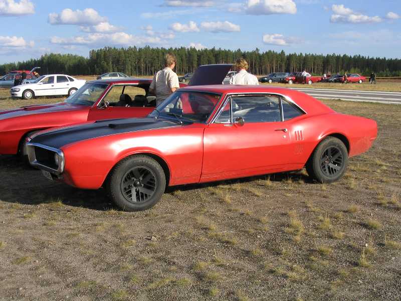

JousiT Kirjoitettu 10. Syyskuuta, 2006 Kirjoittaja Kirjoitettu 10. Syyskuuta, 2006 Seuraavana päivänä oli Tekniikan maailman, Test worldin ja Tunturihotellin järjestämä 1/4-mailin kiihdytys"kisa" Ivalon lentokentällä. 2kpl Test worldin inssejä oli kellottamassa autoja. Auton katolle nakattiin pieni magneettinappi, inssi laitteiden ja läppärin kanssa apparin paikalle. GPS pohjainen systeemi, tosin hieman tarkempi kuin normilaitteet, 100hz taajuudella eli 100 kertaa sekunnissa tarkistaa sijainnin. Samalla laitteistolla tehdään kaikki TM:n testit. http://i14.photobucket.com/albums/a350/JousiT/Pontiac/web_image190.jpg http://i14.photobucket.com/albums/a350/JousiT/Pontiac/web_image191.jpg Salt track racer. Ajoin ensimmäistä kertaa varttimailia, ei oikein tiennyt mitä odottaa. Jokainen sai 2 vetoa. Ekalla vedolla lähti hyvin sutimatta, mutta 3:lla vedin liian pitkälle, tuli rajoitin vastaan (5000rpm, säädetty "varmaksi"). Ennen maali rupesi jännittämään, ei ole tullut ajettua aikaisemmin noin lujaa ja varsinkaan jarrutettua. Hyvin kuitenkin meni. Inssi oli aivan pähkinöissään Munchien rivosta ajettavuudesta, manuaalimiehiä. Aika ~15.8 / 150km/h. Ei muista tarkkaan, toisesta vedosta sai lapun. Toisella vedolla sähläsin lähdön, suti. Rajoittimen sain vältettyä ja aika parani hiukan. 15.77 / 151km/h. Kun vauhdin sai pois, inssi kuittasi "Jätkä turas!". No niin.. Käyrä jonka kone piirsi oli mielenkiintoinen, 1:lla 62km/h (3,9sek), 2:lla 88km/h (6sek), 3:lla 115km/h (9,6sek) ja 4:lla 151km/h (15,7 sek). Hukkuu hieman aikaa vaihteluun! Spekulointi varikolla alkoi heti. Moni oli tämän kesän aikana ajanut n. sekunnin nopeampia aikoja muualla, mm.Nova350cid. Ilmanpaine, hyvin lievä ylämäki, inssin ja laitteiden paino, jne. En tiedä mistä johtui, mutta mittalaitteista ei ainakaan. Kotiin päästyäni oli pakko kokeilla g-techillä. 68Corveten kanssa vedettiin muutama veto. Test worldin 0-100km/h aika oli 7.81s ja g-tech antoi 6.9s. No, samapa tuo, itse olen täysin tyytyväinen, kone on kuitenkin vakio. Iltajuhlista tuli vielä hieman kotiinvietävää. Novan 3:ksi nopein aika ja arpajaisvoitto, Meidän porukalle pisin matka palkinto. Lukekaa seuraava Tekniikan maailma, siellä on lisää juttua tapahtumasta...ja saattaa näkyä jotain tuttujakin...ehkä... http://i14.photobucket.com/albums/a350/JousiT/Pontiac/web_image193.jpg Palkintoharavat.
JousiT Kirjoitettu 10. Syyskuuta, 2006 Kirjoittaja Kirjoitettu 10. Syyskuuta, 2006 http://i14.photobucket.com/albums/a350/JousiT/Pontiac/web_image197.jpg Maanantai aamuna oli porukka vähentynyt. Paikalla enään me ja järjestäjä (OD:lla nim. kurko71) Me lähdettiin ylöspäin. http://i14.photobucket.com/albums/a350/JousiT/Pontiac/web_image198.jpg Karigasniemessä, juuri menossa rajan yli. Jaa mitäkö pellin alla touhutaan? http://i14.photobucket.com/albums/a350/JousiT/Pontiac/web_image200.jpg No pakosarjamakkaraa tietysti. http://i14.photobucket.com/albums/a350/JousiT/Pontiac/web_image202.jpg http://i14.photobucket.com/albums/a350/JousiT/Pontiac/web_image203.jpg Ja vähän pakosarjaperunaa. http://i14.photobucket.com/albums/a350/JousiT/Pontiac/web_image204.jpg Toimii! Ja moottorin hyötysuhde paranee! Eväshetken jälkeen jatkettiin matkaa kohti Nordkappia. Kyllä Suomi on tylsä maa ajaa läpi kun vertaa Norjaan. Todella hienot maisemat! http://i14.photobucket.com/albums/a350/JousiT/Pontiac/web_image209.jpg "Kaikki housut 99. Dressmannista" n. 15km Nordkapista oli varattu yösija, maailman pohjoisimmasta kalastajakylästä. http://i14.photobucket.com/albums/a350/JousiT/Pontiac/web_image220.jpg Kuvassa koko kylä. http://i14.photobucket.com/albums/a350/JousiT/Pontiac/web_image219.jpg Norjalaista majoituspolitiikkaa.
