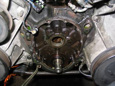

Soittelin ton ex omistajalle ja alkaahan se mysteeri selviämään. Oli sitä mieltä ja muisteli, että tuo on tosiaan Truck-lohko, eli TBi:lle tarkoitettu lohko ja että siellä olis laahava nokka! Ja siltähän se vaikuttais teho-/vääntökäyrienki perusteella. Sepä saattaa vaikka herätä henkiin ku vaihtaa kireämmän nokan (nythän on vakio TPi:täki lievemmällä nokalla) ;D 8)

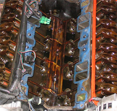

Laahurista rullaan vaihto olettaen että on "uudempi" lohko jossa pultinreiät keskellä nokan päällä sille pidikepellille. Sulla mahtais olla kun valunumeron mukaan "roller".
nokka
nostajat
nostajien pidikkeet 8kpl
Pidikkeitten pidikepelti
En ole varma jakopäästä ja tönäreistä
Ainakin Summit myy sarjaa jossa on muut hilppeet paitsi nostajat ja nokka.
http://store.summitracing.com/partdetail.asp?part=CCA%2D08%2D1000&N=4294908216+4294840138+4294889107+4294925232+4294924497+4294851735+115&autoview=sku
rullakoneisto.jpg}
