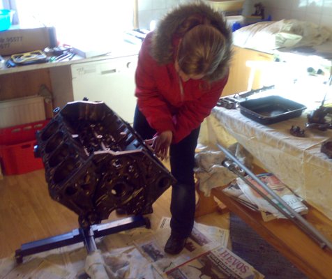

zodiack Kirjoitettu 24. Helmikuuta, 2008 Kirjoittaja Kirjoitettu 24. Helmikuuta, 2008 muutamia kuvia jälleen, meillä tuo parempipuoliskokin halus osallistua
zodiack Kirjoitettu 24. Helmikuuta, 2008 Kirjoittaja Kirjoitettu 24. Helmikuuta, 2008 aikasta likainen...
mikke Kirjoitettu 24. Helmikuuta, 2008 Kirjoitettu 24. Helmikuuta, 2008 perhe yritys tämäkin aika hyvä kuva niinkin pienellä yllytyksellä

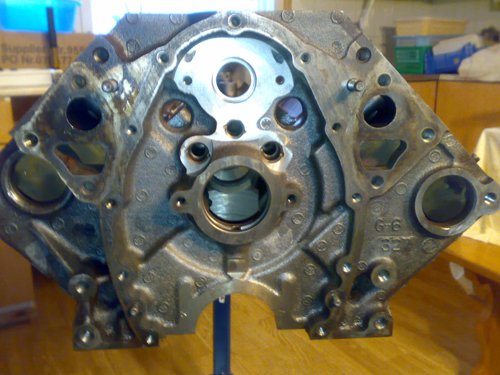

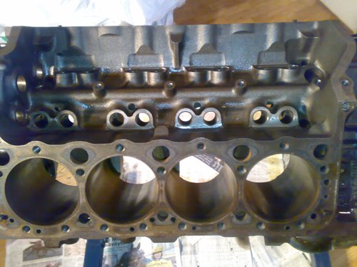

zodiack Kirjoitettu 26. Helmikuuta, 2008 Kirjoittaja Kirjoitettu 26. Helmikuuta, 2008 tänään hain lohkon lipeä kylpylästä ja kyllä siitä kaikki rasva paska aineskii lähti niin ja tehdas maalit... ainoo mikä ei ihan kokonaan ni tiivistepinnat joutunee viel hinkkaamaan. CRC:tä ruikin päälle et ei pahemmin vedä pinta ruosteeseen, sit viel ennen maalaamista jarrucleanerilla puhtaaks ja miranoolit niskaan
mikke Kirjoitettu 26. Helmikuuta, 2008 Kirjoitettu 26. Helmikuuta, 2008 paas kuvaa ennen maalausta jotta saadaan ihmetellä lipee kylvyn vaikutusta.

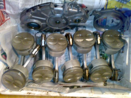

zodiack Kirjoitettu 27. Helmikuuta, 2008 Kirjoittaja Kirjoitettu 27. Helmikuuta, 2008 nämä kilkkeet uitin liukkarissa.... ja hyvät tuli Tuol edellisel sivul näkyy männät enne...
Nova Kirjoitettu 27. Helmikuuta, 2008 Kirjoitettu 27. Helmikuuta, 2008 Ei paha jälki lohkossa, mutta vedä joku hiukan permpi 2K maali kuin miranol. Esim. Temadur jota Nurmitapetti myy.... Melkein samahintaista.
mikke Kirjoitettu 27. Helmikuuta, 2008 Kirjoitettu 27. Helmikuuta, 2008 siistiltä näyttää, vesitiloistakin tais tulla puhtaat . muistitko rasvata pukin kääntöakselin?
zodiack Kirjoitettu 28. Helmikuuta, 2008 Kirjoittaja Kirjoitettu 28. Helmikuuta, 2008 siistiltä näyttää, vesitiloistakin tais tulla puhtaat . muistitko rasvata pukin kääntöakselin? juuh puhdasta tuli, se akseli on nyt crc:n varassa
