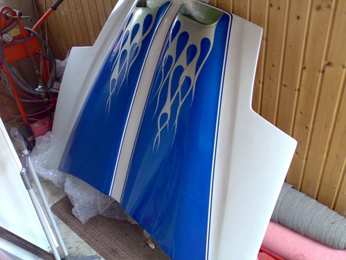

zodiack Kirjoitettu 14. Toukokuuta, 2008 Kirjoittaja Kirjoitettu 14. Toukokuuta, 2008 Paketin kävin noutamassa tänään hämeenlinnasta kuitu + RA kilkkeet kiitos TEX Oli muuten tosi hyvässä kunnossa toi kuitu, nyt väriä pintaan vai laittasko noin
Mika Kirjoitettu 14. Toukokuuta, 2008 Kirjoitettu 14. Toukokuuta, 2008 Paketin kävin noutamassa tänään hämeenlinnasta kuitu + RA kilkkeet kiitos TEX Oli muuten tosi hyvässä kunnossa toi kuitu, nyt väriä pintaan vai laittasko noin Hyvältä näyttää pelti...
juha Kirjoitettu 14. Toukokuuta, 2008 Kirjoitettu 14. Toukokuuta, 2008 Paketin kävin noutamassa tänään hämeenlinnasta kuitu + RA kilkkeet kiitos TEX Oli muuten tosi hyvässä kunnossa toi kuitu, nyt väriä pintaan vai laittasko noin Laita ehdottomasti noin
TexFinn Kirjoitettu 14. Toukokuuta, 2008 Kirjoitettu 14. Toukokuuta, 2008 On se hiano!!! Laita ehdottomasti noin Jep!
zodiack Kirjoitettu 14. Toukokuuta, 2008 Kirjoittaja Kirjoitettu 14. Toukokuuta, 2008 Laita ehdottomasti noin Ois siinä taas porukalla puheenaihetta ku punasessa autossa ois ton värinen Redatori kuitu
-vellu Kirjoitettu 14. Toukokuuta, 2008 Kirjoitettu 14. Toukokuuta, 2008 Ois siinä taas porukalla puheenaihetta ku punasessa autossa ois ton värinen Redatori kuitu Maalaat vaan auton valkoiseksi
zodiack Kirjoitettu 14. Toukokuuta, 2008 Kirjoittaja Kirjoitettu 14. Toukokuuta, 2008 Maalaat vaan auton valkoiseksi totta

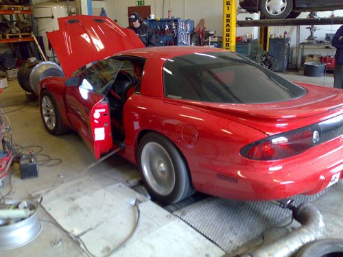

zodiack Kirjoitettu 17. Toukokuuta, 2008 Kirjoittaja Kirjoitettu 17. Toukokuuta, 2008 Tulihan tämäkin dynotettua
zodiack Kirjoitettu 17. Toukokuuta, 2008 Kirjoittaja Kirjoitettu 17. Toukokuuta, 2008 Hienot valot Paljo irtos? 269 hp koneelta 415 Nm ihan perus, nyt hyvä verrata sit kun toi uus motti kiinni

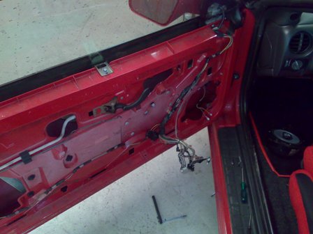

zodiack Kirjoitettu 18. Toukokuuta, 2008 Kirjoittaja Kirjoitettu 18. Toukokuuta, 2008 Vaihdoin tänään lasinnostimen moottorin, oli kyllä tosi simppeli homma ainoo et pienet kädet ois ok... Nyt pelittää hyvin, viel ku toinen tulee ni vaihdan senkin, sit vähän ledi valoja asentelin taas

zodiack Kirjoitettu 2. Kesäkuuta, 2008 Kirjoittaja Kirjoitettu 2. Kesäkuuta, 2008 Paketin kävin noutamassa tänään hämeenlinnasta kuitu + RA kilkkeet kiitos TEX Oli muuten tosi hyvässä kunnossa toi kuitu, nyt väriä pintaan vai laittasko noin Pitäs tähän vetää pohjaväri, Matta musta ?
Mika Kirjoitettu 2. Kesäkuuta, 2008 Kirjoitettu 2. Kesäkuuta, 2008 Pitäs tähän vetää pohjaväri, Matta musta ? Pinkki...
CamRaato94 Kirjoitettu 2. Kesäkuuta, 2008 Kirjoitettu 2. Kesäkuuta, 2008 Vaihdoin tänään lasinnostimen moottorin, oli kyllä tosi simppeli homma ainoo et pienet kädet ois ok... Nyt pelittää hyvin, viel ku toinen tulee ni vaihdan senkin, sit vähän ledi valoja asentelin taas Helpoiten tapahtuu kun pudottaa koko lasinnostimen hissin veke moottoreineen+vermeineen ja vetää sen pois kaiuttimen reiästä. Sitten vaan vaihtamaan moottori vaikka olohuoneen pöydällä. Pitää vaan porata sen koko hässäkän niitit pois että saa irti. Lasi pitää ensiksi tukea paikoilleen ettei napsahda... Tolla koko hissi pois metodilla vaihdossa menee jotain 20 min.
mikke Kirjoitettu 2. Kesäkuuta, 2008 Kirjoitettu 2. Kesäkuuta, 2008 Pitäs tähän vetää pohjaväri, Matta musta ? uskallapas mennä maalaamaan komeet liekit piiloon ni rupeen tarkista rojekti aikatauluja
