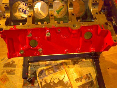

zodiack Kirjoitettu 8. Maaliskuuta, 2008 Kirjoittaja Kirjoitettu 8. Maaliskuuta, 2008 jotain taas aikaan.. osat oikeestaan nostajia lukuunottamatta pesty + lohko sai uuden värin.. jakopäätä lukuunottamatta osatkin alkaa olla kasassa ja sekin tulee ens perjantaina, näyttää siltä että vielä tällä ajokaudella uus motti keulilla

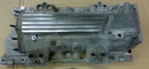

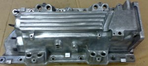

zodiack Kirjoitettu 9. Maaliskuuta, 2008 Kirjoittaja Kirjoitettu 9. Maaliskuuta, 2008 kokeilin huvikseen pusailla tuota imusarjaa... aikasta kiiltäväksi sen kyl saa.. kuvat laitan ku pääsen himaan
zodiack Kirjoitettu 9. Maaliskuuta, 2008 Kirjoittaja Kirjoitettu 9. Maaliskuuta, 2008 ja ne kuvat ennen, tai oikeestaan vähän jälkeen enne... ??
zodiack Kirjoitettu 9. Maaliskuuta, 2008 Kirjoittaja Kirjoitettu 9. Maaliskuuta, 2008 ja niiku jälkeen, paska kyl toi kännyn kamera..
mikke Kirjoitettu 9. Maaliskuuta, 2008 Kirjoitettu 9. Maaliskuuta, 2008 pyörivä teräsharja vai joku ihme aine?
zodiack Kirjoitettu 10. Maaliskuuta, 2008 Kirjoittaja Kirjoitettu 10. Maaliskuuta, 2008 pyörivä teräsharja vai joku ihme aine? teräsharja 4 erillaista päätä, porakoneeseen ja rälläkkään..

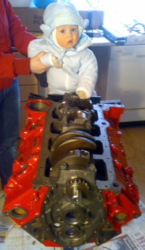

zodiack Kirjoitettu 16. Maaliskuuta, 2008 Kirjoittaja Kirjoitettu 16. Maaliskuuta, 2008 Alexin ensi kosketus moottoreihin ja mikä parempi ku lähteä V8 liikkeelle, ei o ku yks suunta ylöspäin
zodiack Kirjoitettu 16. Maaliskuuta, 2008 Kirjoittaja Kirjoitettu 16. Maaliskuuta, 2008 nii ja saatiin jotain aikaakin, männät pakkasproput kampura kiinni.. nii ja herätettiin Blower eloon eli ajokausi avattu
