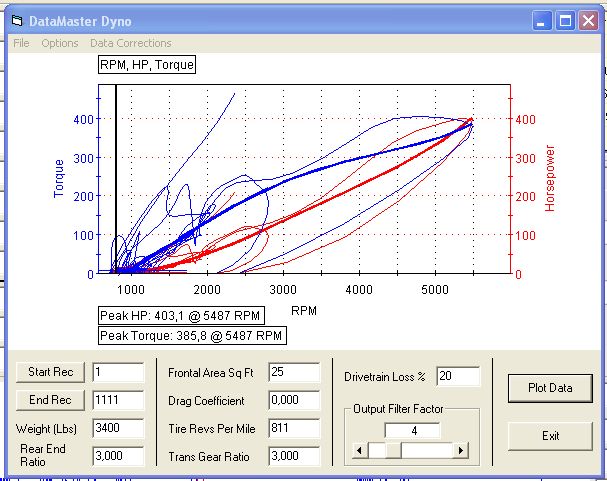

cam68 Kirjoitettu 20. Joulukuuta, 2006 Kirjoitettu 20. Joulukuuta, 2006 koneesta pitäis kuitenkin irrota n.480-500 et olis toi 380 pyöriltä? mulla entisen koneen omistajan mukaan ajettu rullilla tuo kone ja takasista 330.. niin arvelu olis koneesta n.400-420..? no kuitenkin ens keväänä tarkoitus viedä am worksille lappeenrantaan ja sit nähdään ne todelliset..
Guest 1994z28 Kirjoitettu 20. Joulukuuta, 2006 Kirjoitettu 20. Joulukuuta, 2006 kansien tekijä arvio tulevalla kokoon panolla 390-410 hp moottori tehoa ja well over 360-380 takapyöriltä, jostain luin että mukamas turbiini vääristää teho lukemia, että tomaatilla tulee about 15% vaan enemmän tehoa mitattua moottorista kuin takapyöristä... ottaa näistä nyt selvää :-)
pekkaz Kirjoitettu 20. Joulukuuta, 2006 Kirjoitettu 20. Joulukuuta, 2006 koneesta pitäis kuitenkin irrota n.480-500 et olis toi 380 pyöriltä? mulla entisen koneen omistajan mukaan ajettu rullilla tuo kone ja takasista 330.. niin arvelu olis koneesta n.400-420..? no kuitenkin ens keväänä tarkoitus viedä am worksille lappeenrantaan ja sit nähdään ne todelliset.. Nimettäköön ne SAT hepoiksi Standard AMWorks Teho Muttajoo, AMWorks kaiken kuulon mukaan on ilmeisen stabiili paikka josta tulee vertailukelpoisia lukuja. Ne voi olla jopa alakantiin. Sieltä on mm. vakio C6 vette saanut selvästi vähemmän kuin tehdas sanoo ja LS6 long tubeilla ja ilman katteja juuri sen mitä tehdas ilmottaa kateilla ja manifoldeilla.
Guest 1994z28 Kirjoitettu 20. Joulukuuta, 2006 Kirjoitettu 20. Joulukuuta, 2006 NIin , leikitään hei kaikki, että meillä jon 400 hp jokaisella. SItten kun tulee teini korolla 5 tuuman pakoputkella, pärjätään tai sitten ei :-)
cam68 Kirjoitettu 20. Joulukuuta, 2006 Kirjoitettu 20. Joulukuuta, 2006 jotenkin kuitenkin tuntuu liian pieneltä toi voimansiirron tehohävikki.. jos koneesta tuo 390-410 niin aika pientä olis hävikki jos 360 tulis pyöriltä.. ilman penkkiä ja mittauksia mulla ainakin sellainen karkea pers tuntuma ja arvio jos 25% vähentää konetehosta niin ei kovin kakana olla pyörätehoista.. yksinkertaisesti 400 koneesta 300 pyöriltä.. korjatkaa jos pahasti väärässä??
Nupa Kirjoitettu 20. Joulukuuta, 2006 Kirjoitettu 20. Joulukuuta, 2006 ~400 koneesta = ~320-330 pyöristä ja se on se mitä voidaan verrata JOS vertailtavat käy rullilla. Vielä parempi jos samat rullat kyseessä. Sitte saa joku laskea hävikin 15% ja toinen 25% jos lystäävät. Reilua? Jess. 1994Z28 - tuut keväällä tonne Vihdin rullille ni saadaan vähä vertailuja, jookoskookos?
Guest 1994z28 Kirjoitettu 20. Joulukuuta, 2006 Kirjoitettu 20. Joulukuuta, 2006 jees , kyllä se melkeen pakko on mitata... huhtikuussa jos olis kasassa ja säädöissä , ja kelit kuivahkot.
Chevy Kirjoitettu 20. Joulukuuta, 2006 Kirjoitettu 20. Joulukuuta, 2006 kansien tekijä arvio tulevalla kokoon panolla 390-410 hp moottori tehoa ~315-330 hp pyöriltä
Nova Kirjoitettu 20. Joulukuuta, 2006 Kirjoitettu 20. Joulukuuta, 2006 huhtikuussa jos olis kasassa, ja kelit kuivahkot. Ja tietysti kone säädöissään... vaatii jonkin verran ajelua yms. että on kaikki hiottu kohalleen.

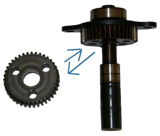

Guest 1994z28 Kirjoitettu 5. Tammikuuta, 2007 Kirjoitettu 5. Tammikuuta, 2007 NO niin, kaikki purkamiset alkaa olla tehtynä . crankshaftin hubikin lähti todella helposti irti. Jakopään ketju oli todella löysä´& rattaat kuluneet. Nokkakin lähti hienosti irti, kun nosti ilmastoinnin kennoa tarpeeksi. AInakaan vielä ei pihise ilmastoinnin kaasut ulos. Ongelmana tässä on toi non vented opti, ei siihen ei sovi GMMP highperformance jakopää sarja, optin ratas eri kokoa ! SItten hot cam nokan se tappikin pitää lyhentää, ja myöhemmin ei saa laitteua siihen nokkaan vented optia yms.. Tarkoitus olisi pyörittää kuitenkin konetta max 6300 RPM. Pitääkö tosiaan tyytyä ihan vakio jakopäähän?
Nova Kirjoitettu 5. Tammikuuta, 2007 Kirjoitettu 5. Tammikuuta, 2007 Eli ongelmana on pin drive vs. spline drive optit. Jakopää on uudempaan ja sulla on -94 mallinen eli vanhempi. Sun pitää siirtää osa siitä vanhasta jakopään pyörästä siihen uuteen. Voin selittää puhelimitse mitä tarkoitan ei ole ihan helppo runoilla tähän. Vaatii vain hiukan sorvia pyörille = helppo homma.
Guest DARK FIREBIRD Kirjoitettu 5. Tammikuuta, 2007 Kirjoitettu 5. Tammikuuta, 2007 Pitääkö tosiaan tyytyä ihan vakio jakopäähän? Voi tehdä tuplarullaksi.Maksaa noin 800€ osat.Ja jakopää kestää!
Nova Kirjoitettu 5. Tammikuuta, 2007 Kirjoitettu 5. Tammikuuta, 2007 Voi tehdä tuplarullaksi.Maksaa noin 800€ osat.Ja jakopää kestää! Mites sen noin kalliiksi tulee??? Osanumero?
