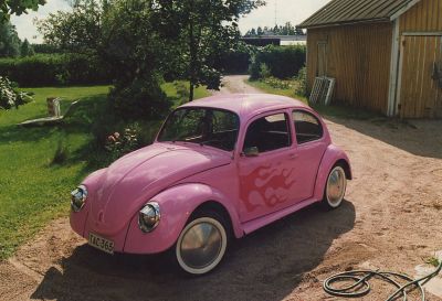

Guest 1994z28 Kirjoitettu 13. Tammikuuta, 2007 Kirjoitettu 13. Tammikuuta, 2007 Mitäs mieltä olette mun uudesta avtaarista ? Kehtaisko ajella liekitetyllä? Kehtaisko mun vaimo ajella? EDIT: Lapseni vaatii jo Galaxieen ja Evaandaan myös liekkejä.... Mulla on tarraleikkuri tässä tyyliä vuodelta 1990, mun vanha kupla ...
gmc63 Kirjoitettu 14. Tammikuuta, 2007 Kirjoitettu 14. Tammikuuta, 2007 Mun mielest OK! sopivan hillitty
Guest 1994z28 Kirjoitettu 14. Tammikuuta, 2007 Kirjoitettu 14. Tammikuuta, 2007 Lisää liekki pelleilyä. toi olis mulla corel muodossa, jos joku tarvii. Myös leikkuri ja tarraa löytyy multa.
