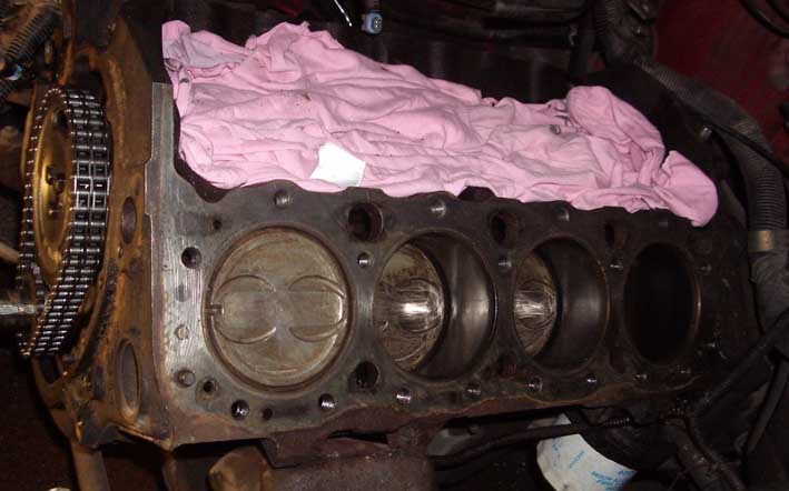

Markus Kirjoitettu 28. Joulukuuta, 2007 Kirjoittaja Kirjoitettu 28. Joulukuuta, 2007 ja niitä kuvia... alotetaan ny tästä sitte, että mitä on irrotettu

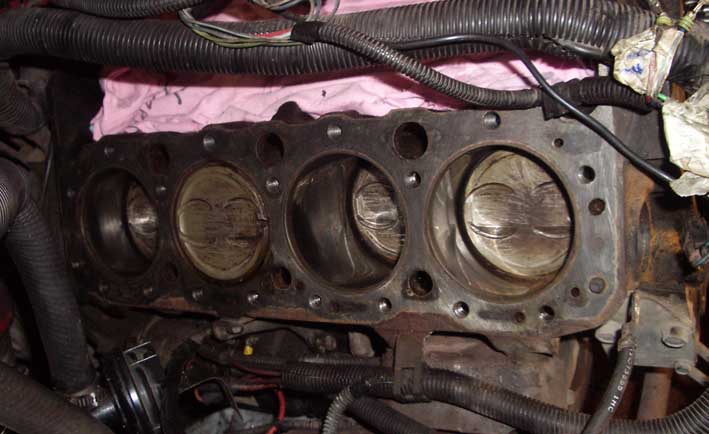

Markus Kirjoitettu 28. Joulukuuta, 2007 Kirjoittaja Kirjoitettu 28. Joulukuuta, 2007 ja ton verran saatu kasaan

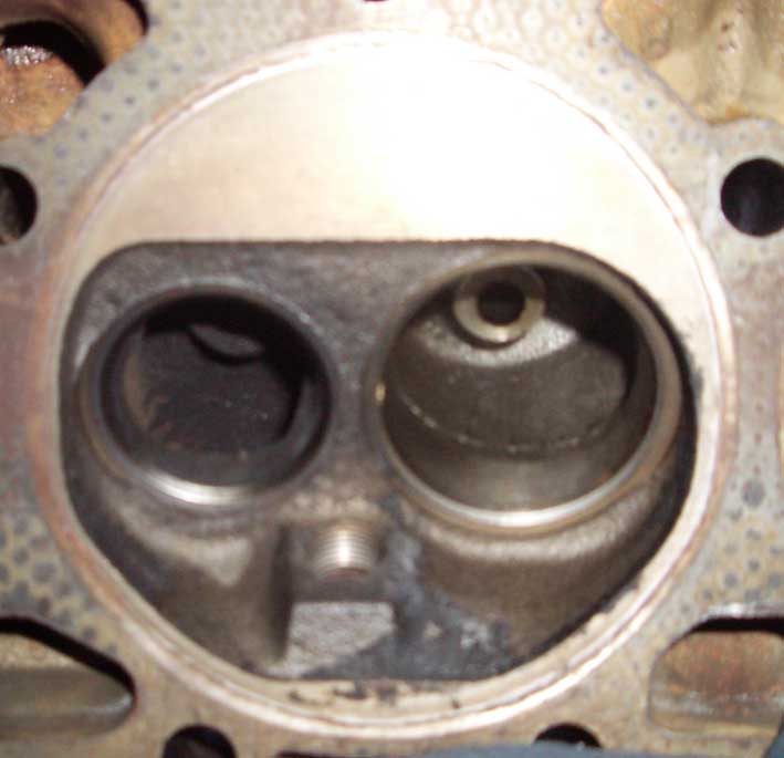

Markus Kirjoitettu 28. Joulukuuta, 2007 Kirjoittaja Kirjoitettu 28. Joulukuuta, 2007 ja sitte ne kannet...

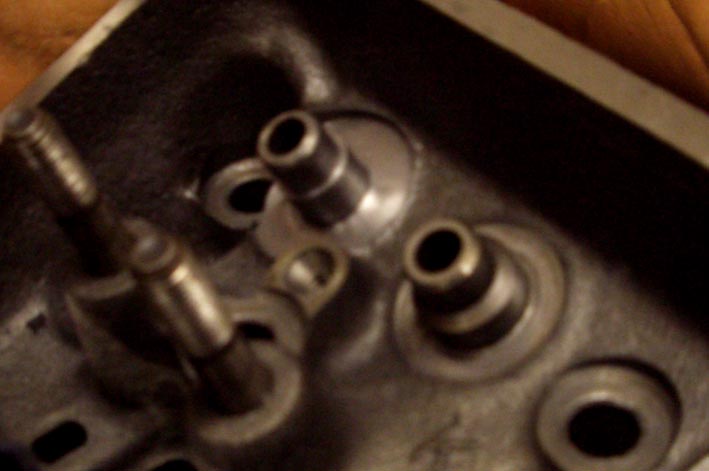

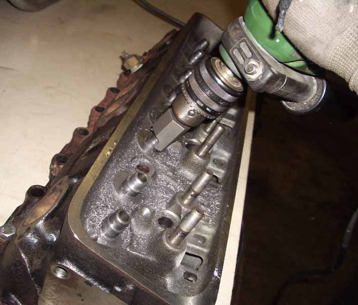

Markus Kirjoitettu 28. Joulukuuta, 2007 Kirjoittaja Kirjoitettu 28. Joulukuuta, 2007 työstetään kantta, viiminen istukka menossa...

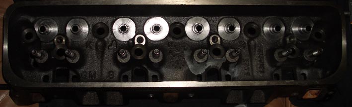

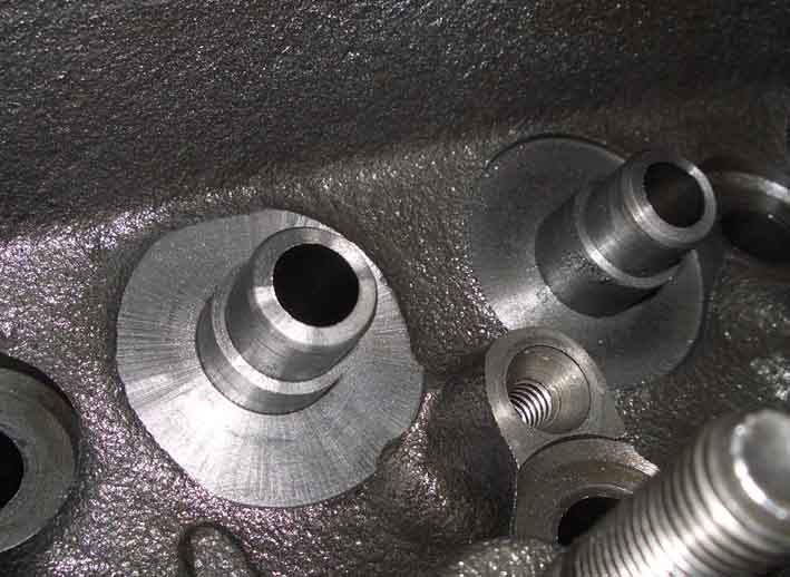

Markus Kirjoitettu 28. Joulukuuta, 2007 Kirjoittaja Kirjoitettu 28. Joulukuuta, 2007 valmis kansi, siis istukoiden osalta, vielä tarttee kanavat tuhota...
Markus Kirjoitettu 28. Joulukuuta, 2007 Kirjoittaja Kirjoitettu 28. Joulukuuta, 2007 tossa näkee vakio ja työstetyn istukan eron
Markus Kirjoitettu 28. Joulukuuta, 2007 Kirjoittaja Kirjoitettu 28. Joulukuuta, 2007 ja vielä, että näkee oikeen kunnolla
