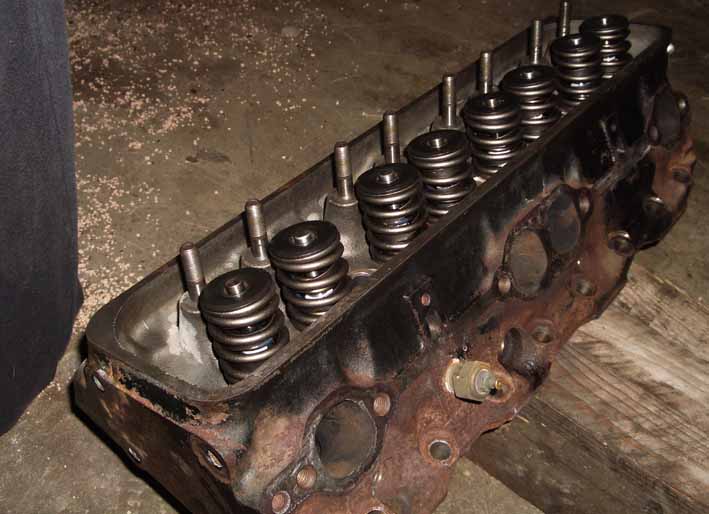

Markus Kirjoitettu 26. Tammikuuta, 2008 Kirjoittaja Kirjoitettu 26. Tammikuuta, 2008 Toiset kannet hankittu, venttiilijousien vaipat ajettu, vielä imukanavien ja palotilojen muokkausta ja se on bueno. Jaa onkos muuten vakio 305 TBI:n puristus 9.0?

Markus Kirjoitettu 16. Helmikuuta, 2008 Kirjoittaja Kirjoitettu 16. Helmikuuta, 2008 Velipojjaanki tulilintu on hiukan edennyt kannet valmiina asennettaviks...

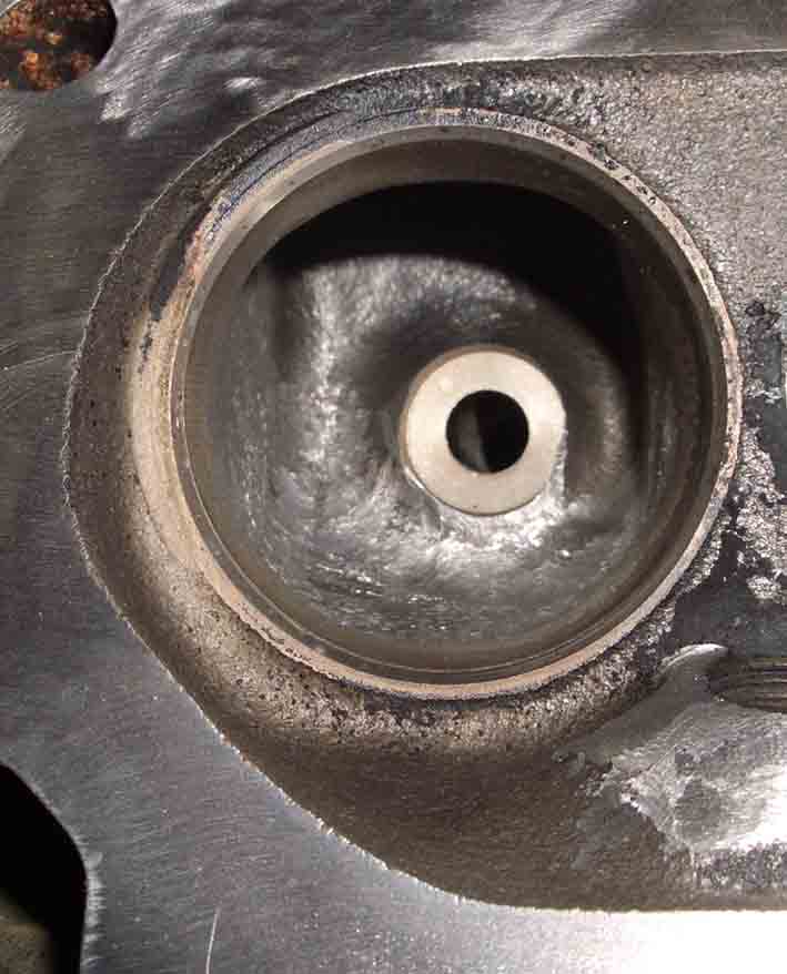

Markus Kirjoitettu 16. Helmikuuta, 2008 Kirjoittaja Kirjoitettu 16. Helmikuuta, 2008 imukanavaa siloteltiin jonkun verran, pakopuolelta ei hiottu ku pari pientä valupursetta...

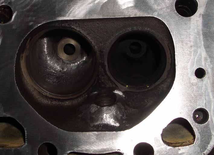

Markus Kirjoitettu 16. Helmikuuta, 2008 Kirjoittaja Kirjoitettu 16. Helmikuuta, 2008 ja koko palotila
Mopo305 Kirjoitettu 16. Helmikuuta, 2008 Kirjoitettu 16. Helmikuuta, 2008 Olis noita ohjureita vähän hieroa.

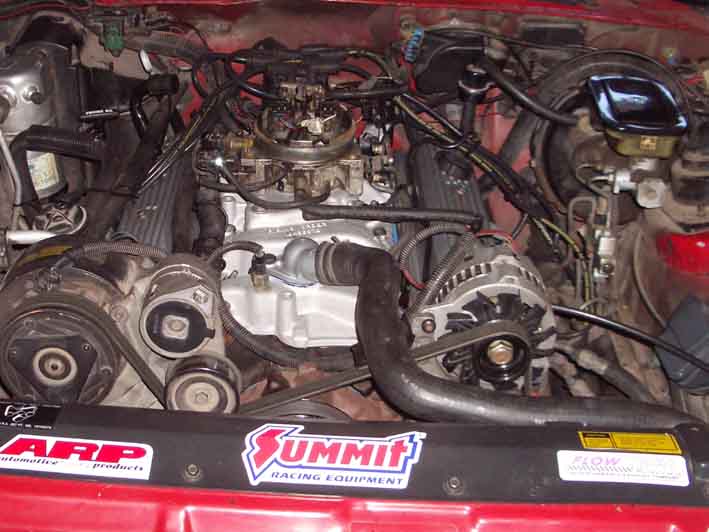

Markus Kirjoitettu 22. Maaliskuuta, 2008 Kirjoittaja Kirjoitettu 22. Maaliskuuta, 2008 Pienten alkuvaikeuksien jälkeen räpätipräppräp, stana kuvia on aina kiva kattella
Haapis Kirjoitettu 22. Maaliskuuta, 2008 Kirjoitettu 22. Maaliskuuta, 2008 Säilyikö vakio ECM vai tuliko joku muu äly ohjaamaan viritettyä pakettia?
Markus Kirjoitettu 22. Maaliskuuta, 2008 Kirjoittaja Kirjoitettu 22. Maaliskuuta, 2008 Vakio ECM jäi, mutta jos toi ns. "paikallinen säätäjävelho" tekis uuden virivirilastun tohon
