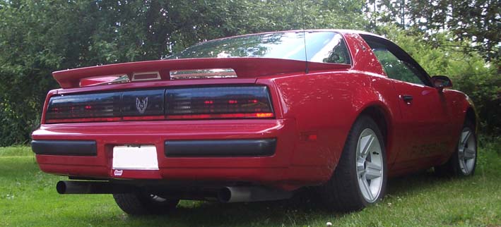

kunhan ny sinne penkkiin sais tämänki... ja on muuten omasta mielestä perä helvetisti komeempi ku laitto noi ns. transumalliset takavalot!

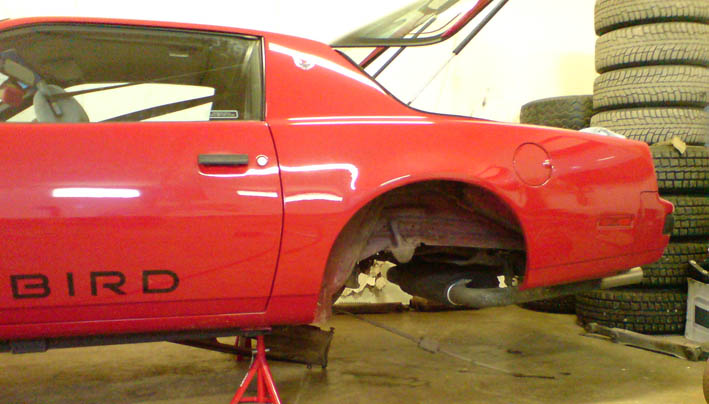

uus perä on jo löydetty 98 ransusta...
...ja etupäästä tukivarret ym. revitty poes

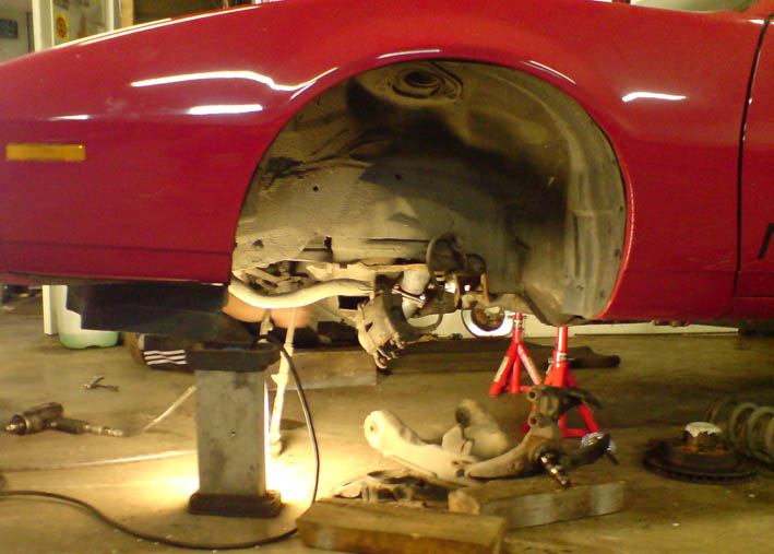

Tääkin on taas pitkästä aikaa edistyny... etupää on nipussa, taka-akseli kiinni, vaihteisto on paikallaan... vielä olis hiukan näpertämistä. ahdinta ei tule vielä tässä vaiheessa, mutta ehkä sekin sinne joskus sitte saadaan... ehkä loppukesästä vois olla mahdollisuuksia saada hiukaks aikaa ajoon...

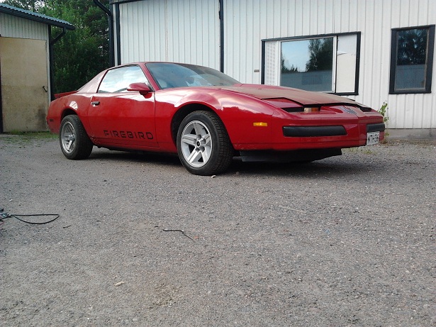

No nii, tääki käynnistelty tänään n.2 vuoden tauon jälkeen. 2 vuoden aikana uusittu kaikki puslat alustaan, iskarit, lukollinen ja levyjarrullinen perä, pitkät peltisarjat, vaihteisto rempattu, kitattu ja turbiini vaihdettu(2400), venttiilivarren kumit, tulpat, ym. pikku hilpettä...
Luulen että ajettavuus on hieman parempi ku pari vuotta sitten...

Viime vuoden päivänvalo jäi lyhkäseksi, väärän osan ja siitä johtuneen vitutuksen/ongelman vuoksi... no tänään korjaavaa toimenpidettä ja uutta oikeeta osaa paikalleen ja pari muuta juttua kuntoon, nyt homma rokkaa  \m/ ...vielä katsastus...
