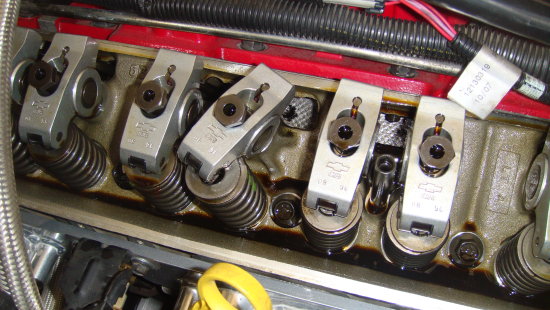

chevy-kane Kirjoitettu 10. Syyskuuta, 2011 Kirjoittaja Kirjoitettu 10. Syyskuuta, 2011 Löyty tommonen kuva jossa guideplate vääntänyt keinuvivun pois oikesta linjasta

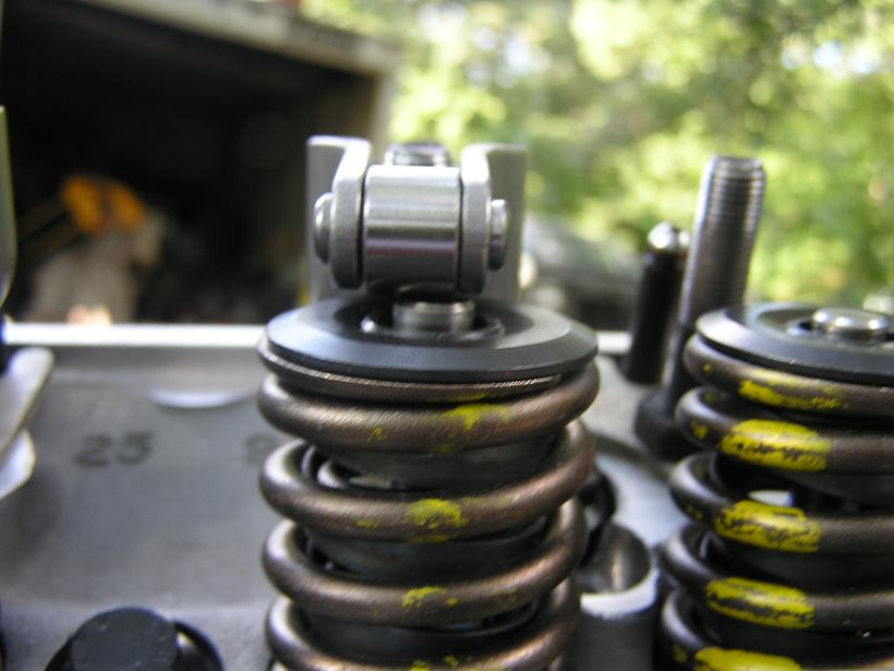

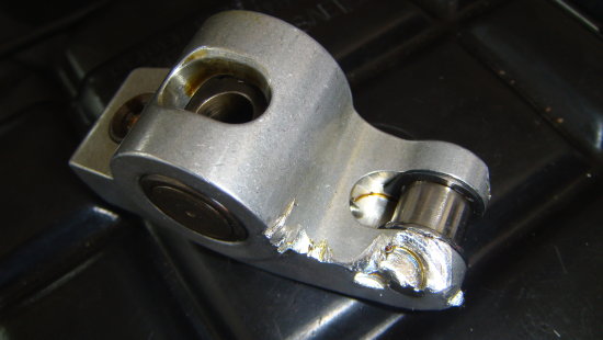

chevy-kane Kirjoitettu 10. Syyskuuta, 2011 Kirjoittaja Kirjoitettu 10. Syyskuuta, 2011 Corvetteforumilla oli paljon asiaa näistä guideplateista. joillain ollut ongelmia itseohjaavilla keinuilla ( kuva ) kun hypänneet pois paikoiltaan Joku moottori rakentaja oli suositellut säädettäviä guideplateja ongelman poistamiseksi ?
chevy-kane Kirjoitettu 10. Syyskuuta, 2011 Kirjoittaja Kirjoitettu 10. Syyskuuta, 2011 Corvetteforumilla oli paljon asiaa näistä guideplateista. joillain ollut ongelmia itseohjaavilla keinuilla ( kuva ) kun hypänneet pois paikoiltaan Joku moottori rakentaja oli suositellut säädettäviä guideplateja ongelman poistamiseksi ? Kuva 2

Mopo305 Kirjoitettu 10. Syyskuuta, 2011 Kirjoitettu 10. Syyskuuta, 2011 Corvetteforumilla oli paljon asiaa näistä guideplateista. joillain ollut ongelmia itseohjaavilla keinuilla ( kuva ) kun hypänneet pois paikoiltaan Joku moottori rakentaja oli suositellut säädettäviä guideplateja ongelman poistamiseksi ? Mulla hyppäs BB:sa vartilla liki 7000rpm,oli siinä räpinää.
GTATL Kirjoitettu 11. Syyskuuta, 2011 Kirjoitettu 11. Syyskuuta, 2011 Mulla hyppäs BB:sa vartilla liki 7000rpm,oli siinä räpinää. Noille kierroksille shaft mount vipat on ainut oikee vaihtoehto

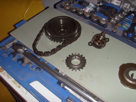

chevy-kane Kirjoitettu 15. Syyskuuta, 2011 Kirjoittaja Kirjoitettu 15. Syyskuuta, 2011 Tänään pitäis tulla jakopää Cloyes Gear 9-3157. Huomenna asentaan ja kamera mukaan, saas nähdä sopiiko ilma suurempia sovittamisia ?
chevy-kane Kirjoitettu 17. Syyskuuta, 2011 Kirjoittaja Kirjoitettu 17. Syyskuuta, 2011 Vanha rikkinäinen kampiakselin tunnistinlevy
chevy-kane Kirjoitettu 17. Syyskuuta, 2011 Kirjoittaja Kirjoitettu 17. Syyskuuta, 2011 Uusi jakopää Cloyes Gear 9-3157 asennettu. sopii hyvin ei ota kiinni mihinkään Tähän moottoriin asennetaan sähkövesipumppu joten tota pumpun pyöritysmekanismia ei tarvita Tämän hinta 117 € kun vakio oli noin 280 €

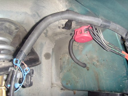

chevy-kane Kirjoitettu 17. Syyskuuta, 2011 Kirjoittaja Kirjoitettu 17. Syyskuuta, 2011 Oik. etulokasuojan päällä olevien johtojen siivous / piiloitus
chevy-kane Kirjoitettu 17. Syyskuuta, 2011 Kirjoittaja Kirjoitettu 17. Syyskuuta, 2011 Oik. etulokasuojan päällä olevien johtojen siivous / piiloitus laitan lisää kuvia kun saan johdotuksen valmiiksi
