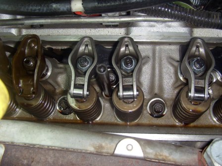

chevy-kane Kirjoitettu 19. Syyskuuta, 2011 Kirjoittaja Kirjoitettu 19. Syyskuuta, 2011 Kokeilu mielessä testasin noita guideplateja, parin keinuvivun kohdalla alkoi vääntää keinuvipua ihmeellisesti ? säätämällä vähän niin ois saannu toimiin ?
chevy-kane Kirjoitettu 19. Syyskuuta, 2011 Kirjoittaja Kirjoitettu 19. Syyskuuta, 2011 Joten asennus jatkuu ilman guideplateja

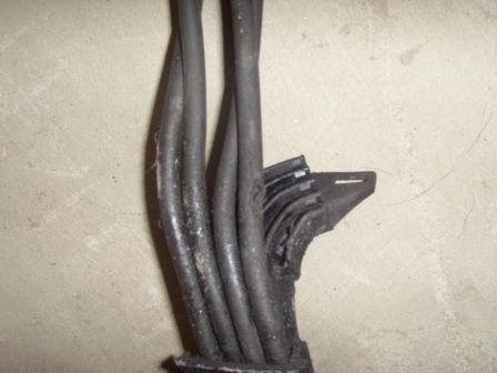

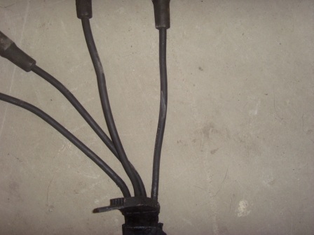

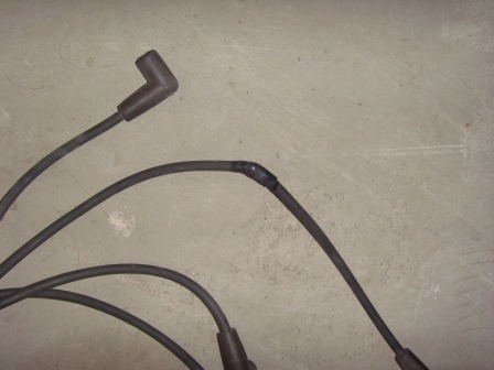

chevy-kane Kirjoitettu 19. Syyskuuta, 2011 Kirjoittaja Kirjoitettu 19. Syyskuuta, 2011 Muutakin uusittavaa löyty kun vähän tutkiskeli oik.puolelta moottoria sytkäjohdot kuluneet melkeen puhki ?, ihme ettei ollut suurempia käynti häiriöitä. vas.etummainen tulppa löysällä ? viime keväänä vaihdoin, liian monta asennus kaljaa
chevy-kane Kirjoitettu 20. Syyskuuta, 2011 Kirjoittaja Kirjoitettu 20. Syyskuuta, 2011 Edellisen omistajan korjaama johto
chevy-kane Kirjoitettu 20. Syyskuuta, 2011 Kirjoittaja Kirjoitettu 20. Syyskuuta, 2011 Hiertymä ? ei kyl näy kunnolla tossa pakatussa kuvassa, mut melkeen puoleen vääliin kulunut
chevy-kane Kirjoitettu 20. Syyskuuta, 2011 Kirjoittaja Kirjoitettu 20. Syyskuuta, 2011 Pinta murtunut johto näkyy Ihmettelen edelleen ettei ole ollut isompia käyntihäiriöitä noilla johdoilla
chevy-kane Kirjoitettu 20. Syyskuuta, 2011 Kirjoittaja Kirjoitettu 20. Syyskuuta, 2011 Kuskinpuolen keinut vaihdettu, silmämääräsesti katsottuna venttiili painui jonkinverran syvemmälee noilla 1:6 vivuilla
GTATL Kirjoitettu 21. Syyskuuta, 2011 Kirjoitettu 21. Syyskuuta, 2011 Hmm. onks noi sun keinut selftaligit? Selfaligeissa on "rikat" molemmilla puolilla rullaa keskittamassa sita naulan paahan
F350 Kirjoitettu 22. Syyskuuta, 2011 Kirjoitettu 22. Syyskuuta, 2011 Hmm. onks noi sun keinut selftaligit? Selfaligeissa on "rikat" molemmilla puolilla rullaa keskittamassa sita naulan paahan samaa kattelin, mites nuo peltikeinut, onko niissäkin rikat?
chevy-kane Kirjoitettu 22. Syyskuuta, 2011 Kirjoittaja Kirjoitettu 22. Syyskuuta, 2011 Hmm. onks noi sun keinut selftaligit? Selfaligeissa on "rikat" molemmilla puolilla rullaa keskittamassa sita naulan paahan Nämä ovat self aligning vivut Comp Cams 1418-16 vivut, niissä on venttiilin päässä tommoset pienet ohjaimet ( kuva )
chevy-kane Kirjoitettu 22. Syyskuuta, 2011 Kirjoittaja Kirjoitettu 22. Syyskuuta, 2011 samaa kattelin, mites nuo peltikeinut, onko niissäkin rikat? LT1:sen vakio peltikeinuissa on myös pienet ohjaimet ( kuva )
GTATL Kirjoitettu 22. Syyskuuta, 2011 Kirjoitettu 22. Syyskuuta, 2011 Nämä ovat self aligning vivut Comp Cams 1418-16 vivut, niissä on venttiilin päässä tommoset pienet ohjaimet ( kuva ) Nonii siellahan ne rikat on, tosta aikaisemmasta kuvasta vaan ei erottanut niita tai mulla on puusilma sit muistithan putsata hyvin studipultin kierteet kannesta ja tietysti pultista myos ja asensit ne kierrelukitetta kayttaen noiden kanssa ei voi olla liian huolellinen, juu on omaa kokemusta
chevy-kane Kirjoitettu 22. Syyskuuta, 2011 Kirjoittaja Kirjoitettu 22. Syyskuuta, 2011 Nonii siellahan ne rikat on, tosta aikaisemmasta kuvasta vaan ei erottanut niita tai mulla on puusilma sit muistithan putsata hyvin studipultin kierteet kannesta ja tietysti pultista myos ja asensit ne kierrelukitetta kayttaen noiden kanssa ei voi olla liian huolellinen, juu on omaa kokemusta Jep laitoin liiman kanssa kiinni

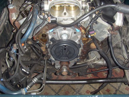

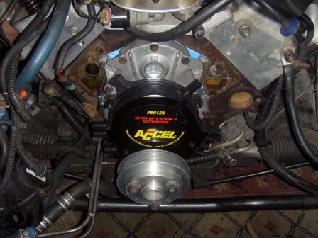

chevy-kane Kirjoitettu 27. Syyskuuta, 2011 Kirjoittaja Kirjoitettu 27. Syyskuuta, 2011 Tuli sit ostettuu uus viranjakaja, ku väkisin RP:ssä sen möivät. Oli tarkotus laittaa ensin tilaukseen Accelin pyörijä ja kansi, mut RP:stä löyty hyllystä koko jakaja sopu hintaan ( ACCEL 59125 ) Kyllähän tossa vanhassa jakajassa oli pientä väljää joten kai se on hyvä vaihtaa sammalla kun kaikki muutkin osat jakopää / vesipumppu puolella on uusittu

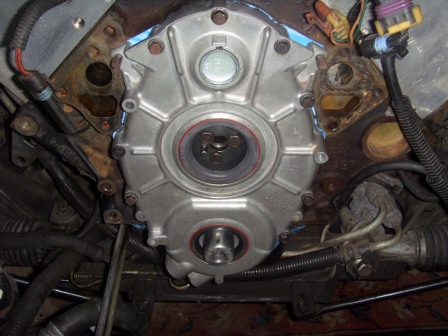

chevy-kane Kirjoitettu 1. Lokakuuta, 2011 Kirjoittaja Kirjoitettu 1. Lokakuuta, 2011 Kampiakselin napa oli sorvattavana. Entinen omistaja hakannut asentaessa ihan muodottomaks
chevy-kane Kirjoitettu 1. Lokakuuta, 2011 Kirjoittaja Kirjoitettu 1. Lokakuuta, 2011 Uusi jakaja ACCEL 59125
