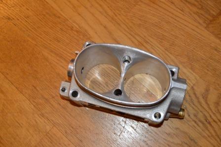

chevy-kane Kirjoitettu 9. Joulukuuta, 2012 Kirjoittaja Kirjoitettu 9. Joulukuuta, 2012 läppärungosta tuli viilailtua noin 1-1.5 mm pois tosta imukaulasta ja muutenki siistittyä rososia valupintoja

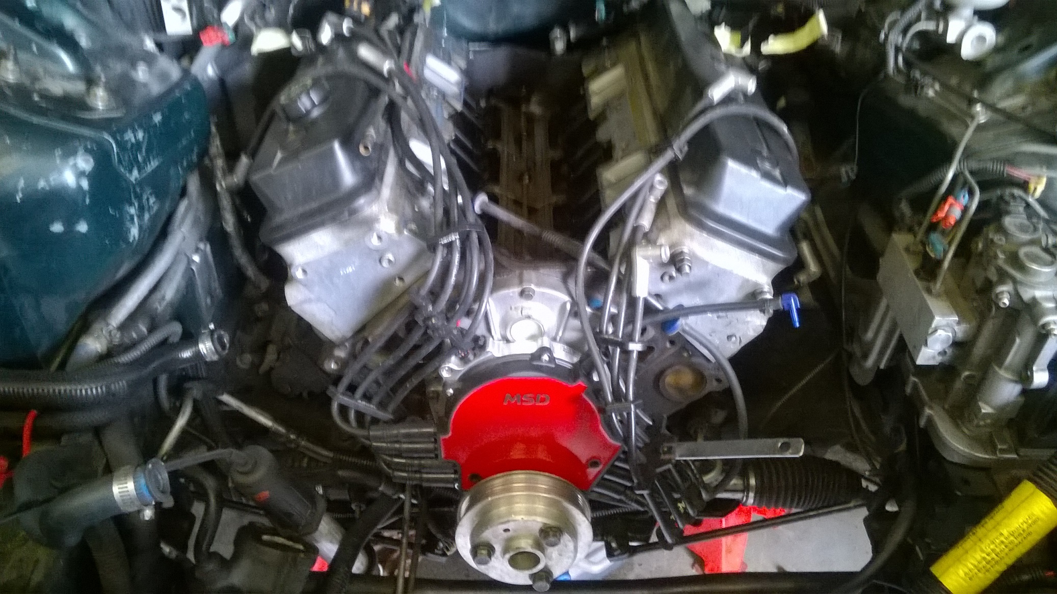

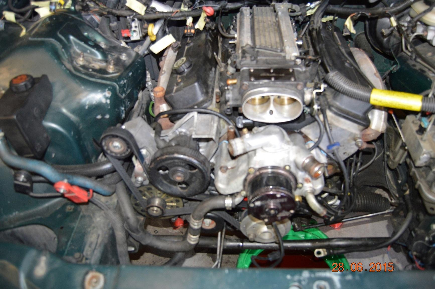

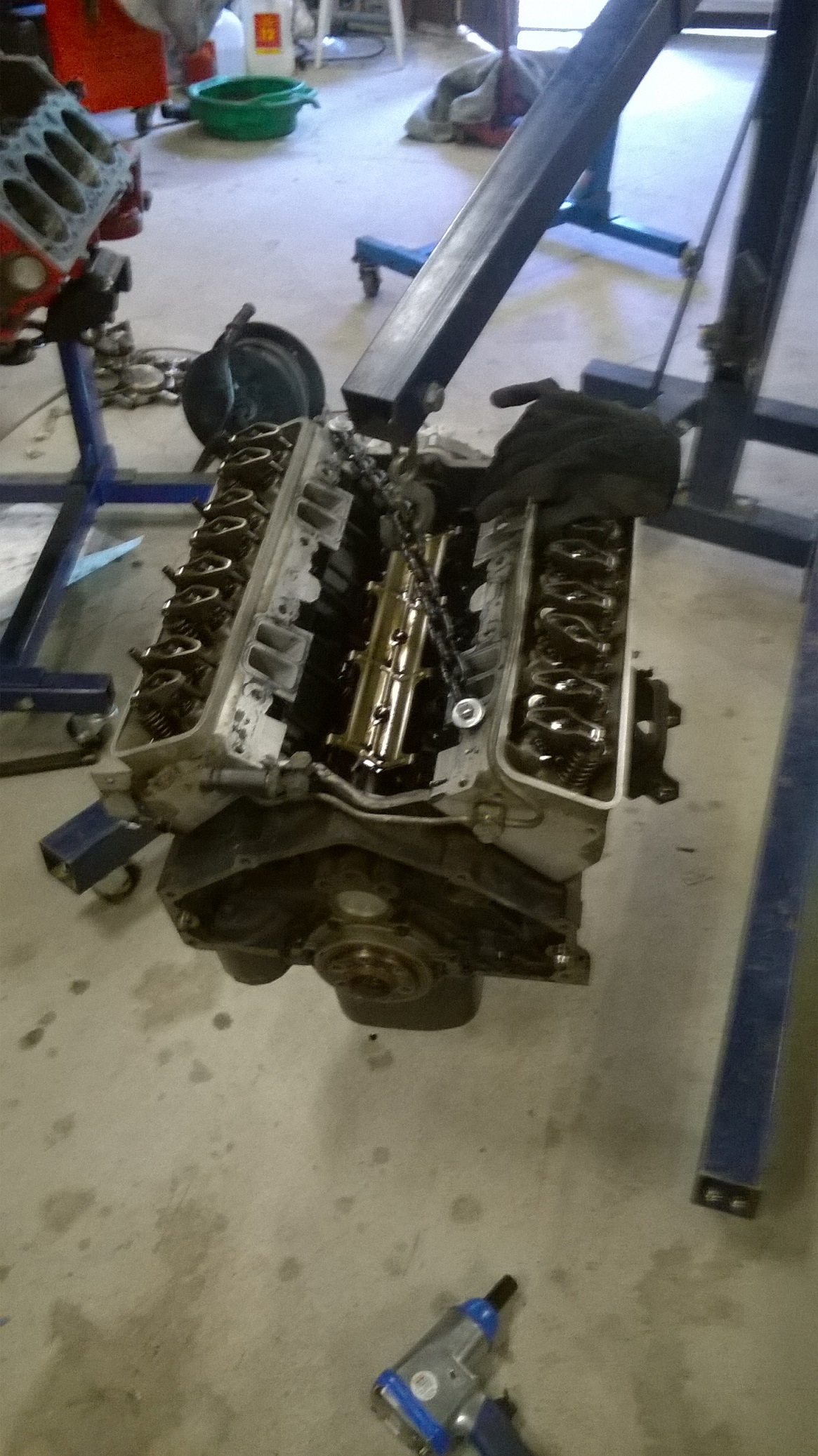

chevy-kane Kirjoitettu 23. Lokakuuta, 2016 Kirjoittaja Kirjoitettu 23. Lokakuuta, 2016 Laturin muutos
chevy-kane Kirjoitettu 23. Lokakuuta, 2016 Kirjoittaja Kirjoitettu 23. Lokakuuta, 2016 Siitä se ajatus lähti. nyt viritetään

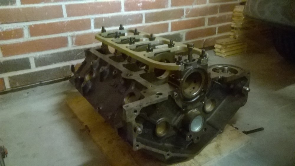

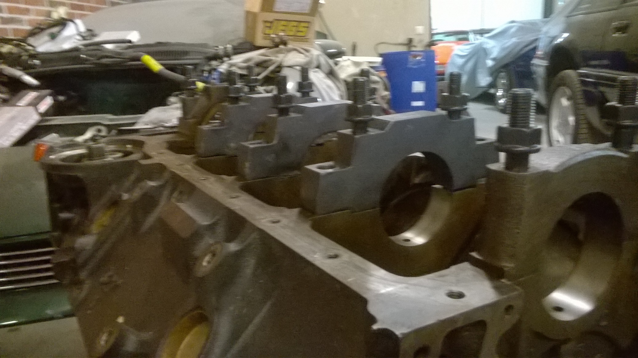

chevy-kane Kirjoitettu 23. Lokakuuta, 2016 Kirjoittaja Kirjoitettu 23. Lokakuuta, 2016 Vähän oli ahdasta nostaa yläkautta.

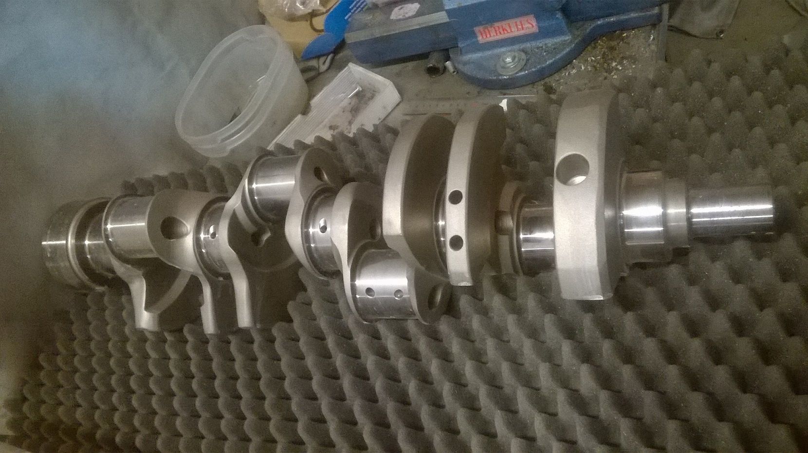

chevy-kane Kirjoitettu 23. Lokakuuta, 2016 Kirjoittaja Kirjoitettu 23. Lokakuuta, 2016 Kaiken alku 3.50 stroke kevennetty takoakseli

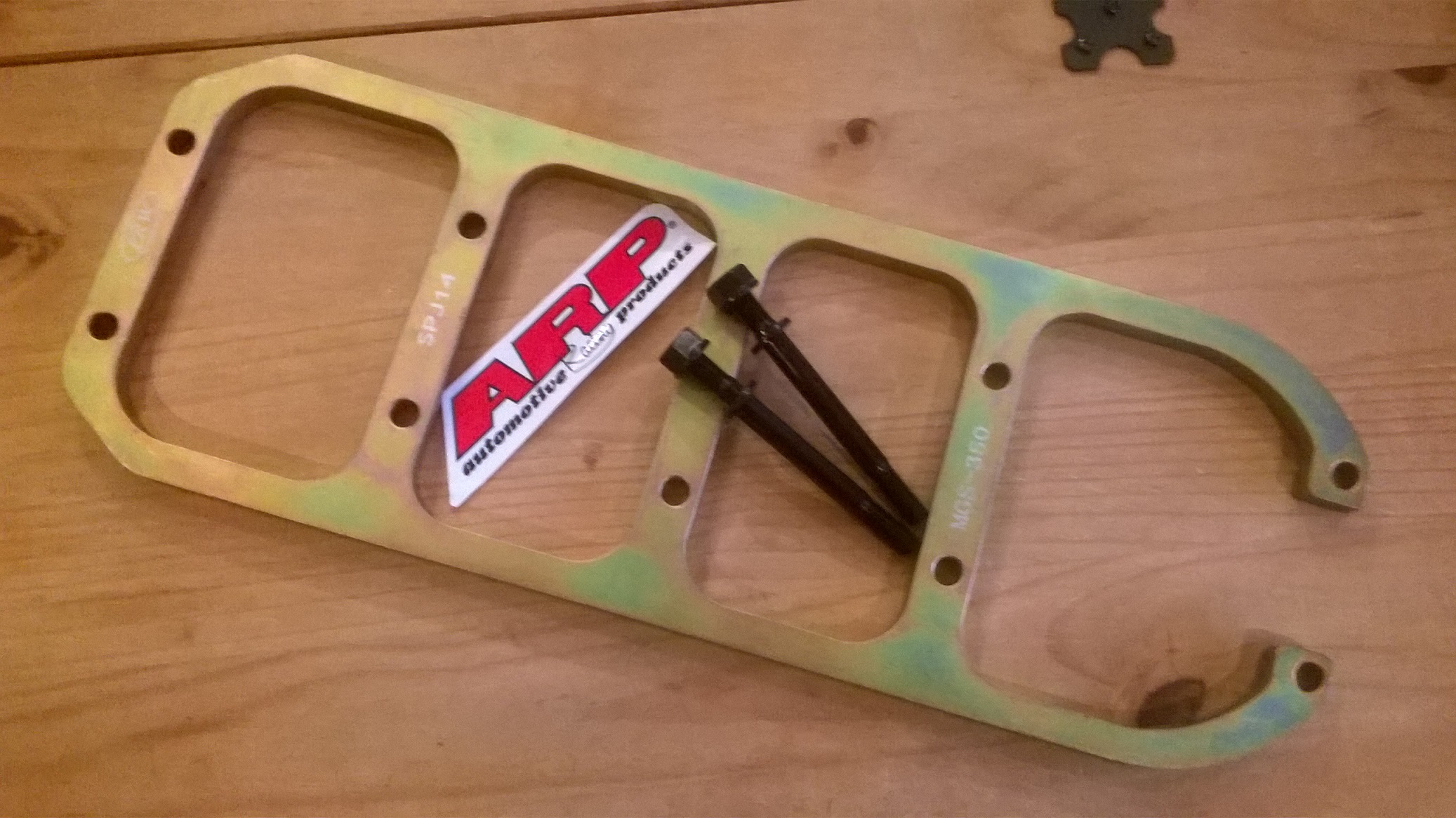

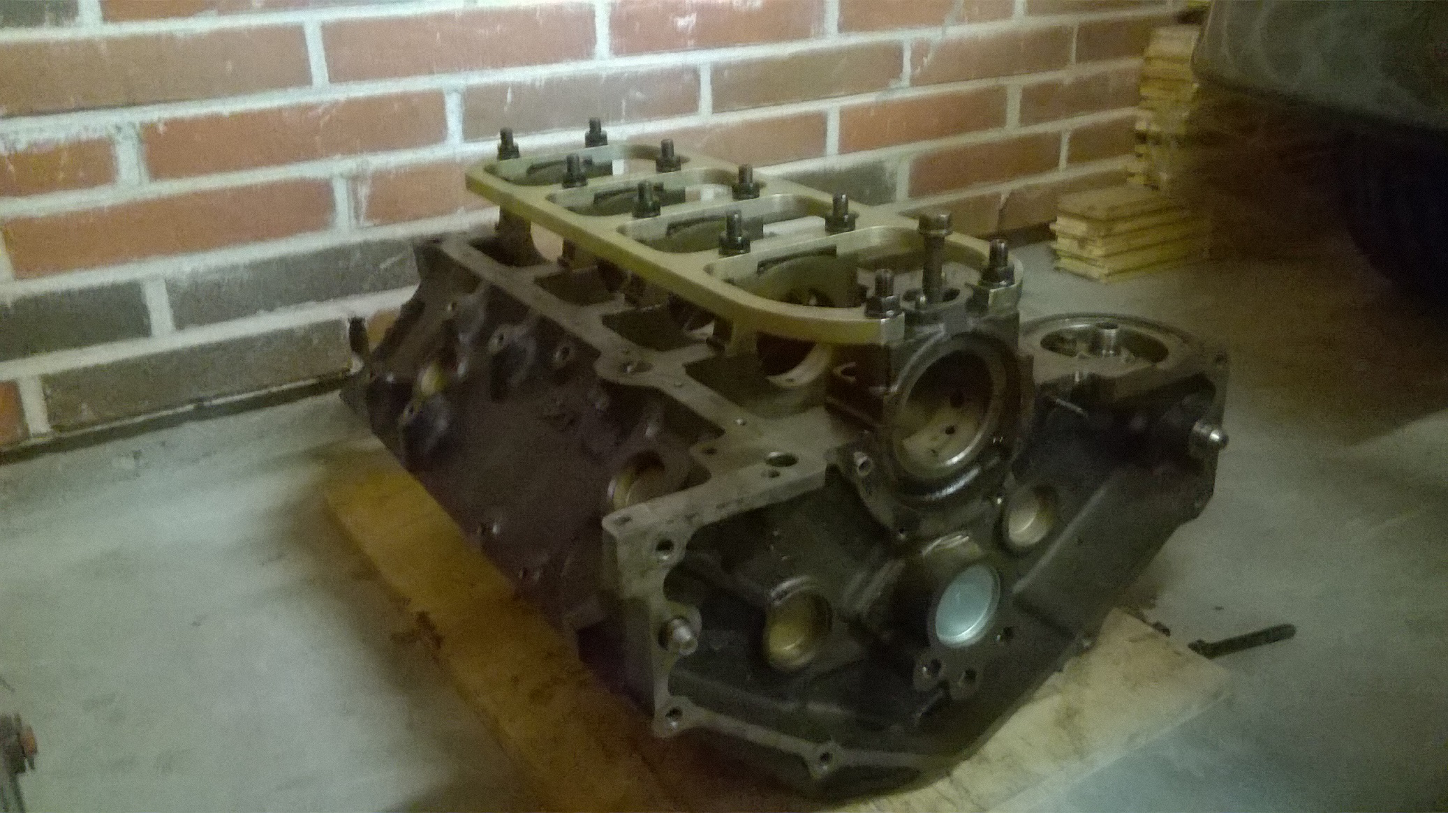

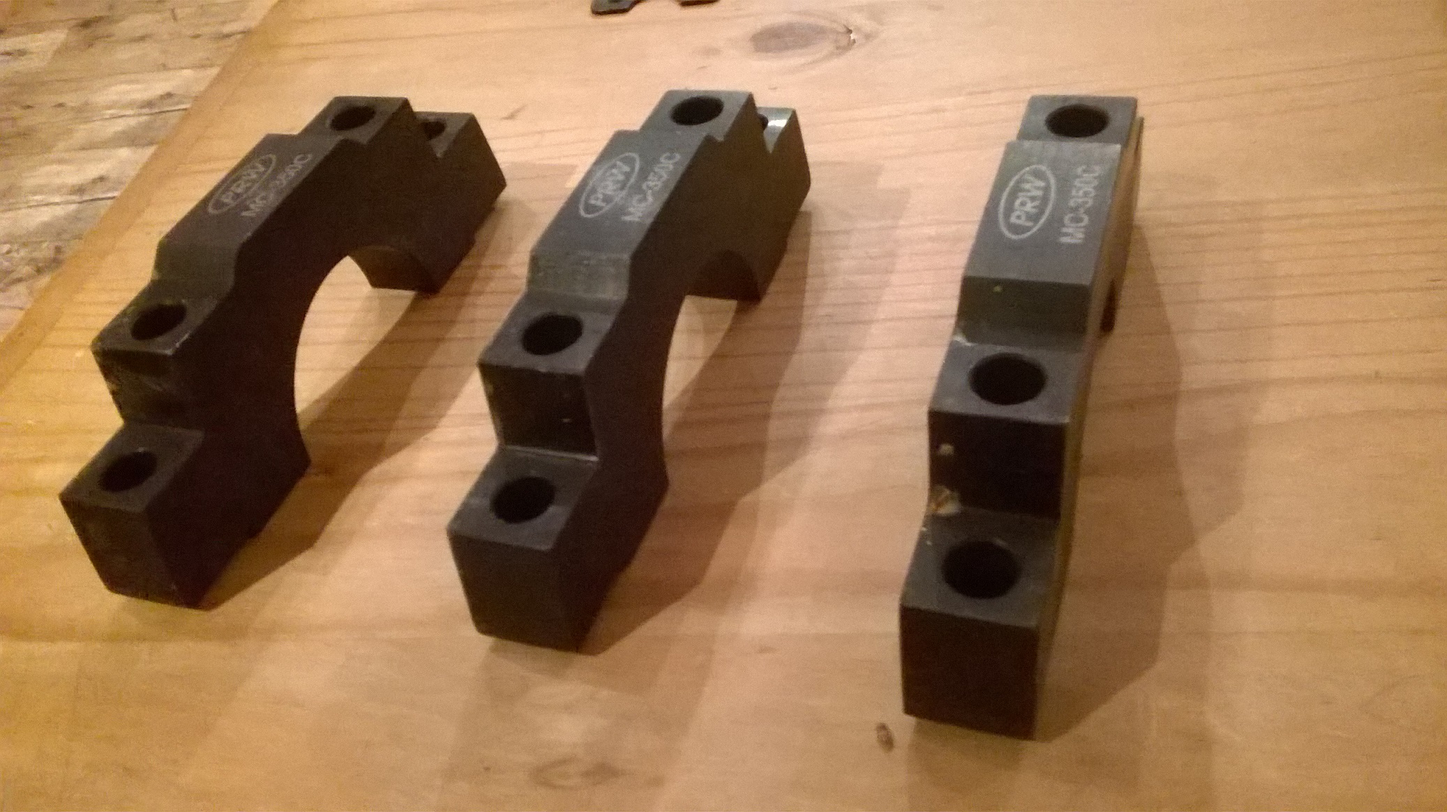

chevy-kane Kirjoitettu 23. Lokakuuta, 2016 Kirjoittaja Kirjoitettu 23. Lokakuuta, 2016 Tämmönen koesovituksessa PRW Billet Steel Main Girdles
chevy-kane Kirjoitettu 23. Lokakuuta, 2016 Kirjoittaja Kirjoitettu 23. Lokakuuta, 2016 0935000 Small Block Chevy 350
chevy-kane Kirjoitettu 23. Lokakuuta, 2016 Kirjoittaja Kirjoitettu 23. Lokakuuta, 2016 Tää rauta olisi myynnissä jos jollain kiinnostusta
chevy-kane Kirjoitettu 23. Lokakuuta, 2016 Kirjoittaja Kirjoitettu 23. Lokakuuta, 2016 Päädyin lopulta 4 pulttisiin laakeripukkeihin
chevy-kane Kirjoitettu 23. Lokakuuta, 2016 Kirjoittaja Kirjoitettu 23. Lokakuuta, 2016 1735003 Small Block Chevy 350 2 Bolt to 4 Bolt Block

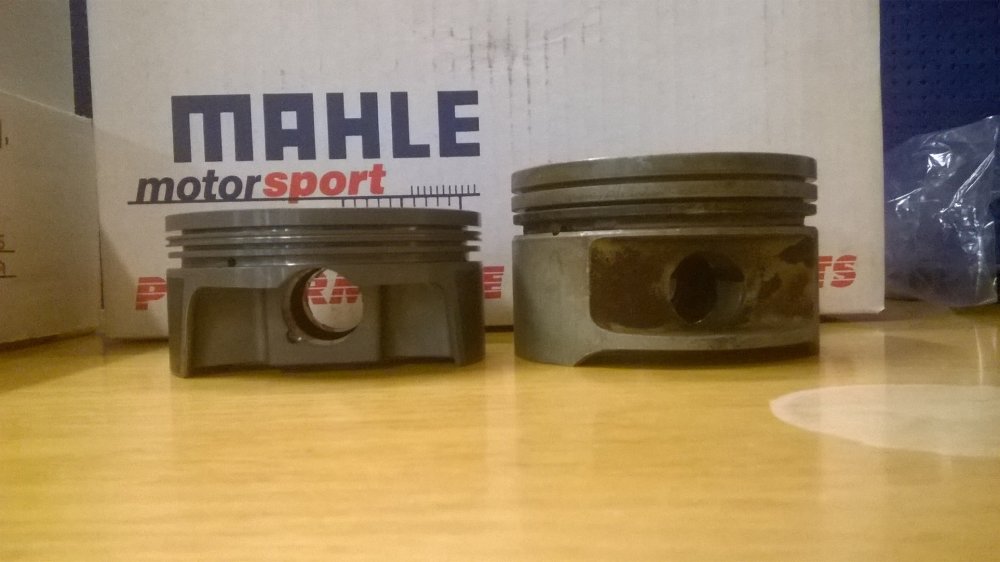

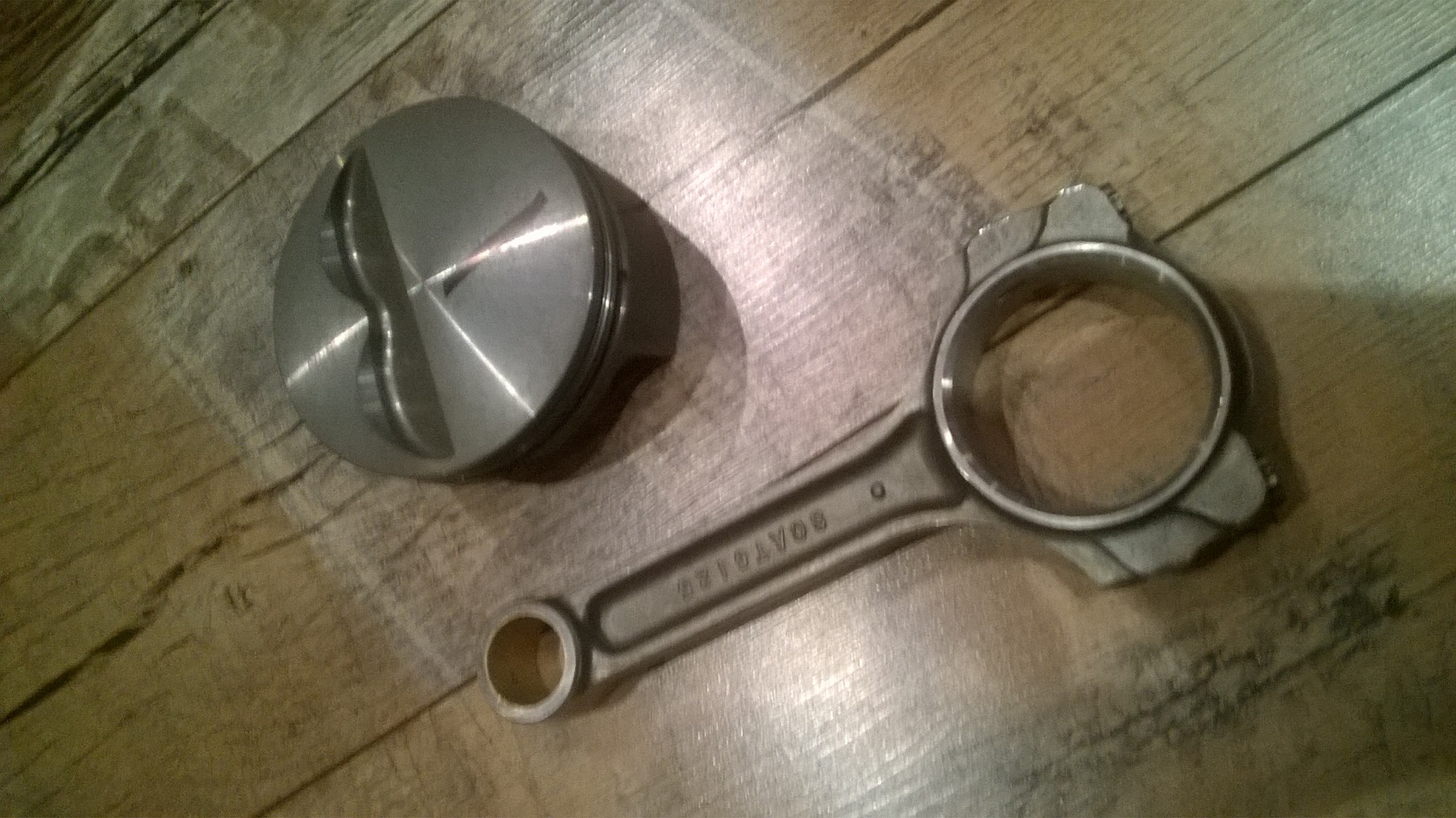

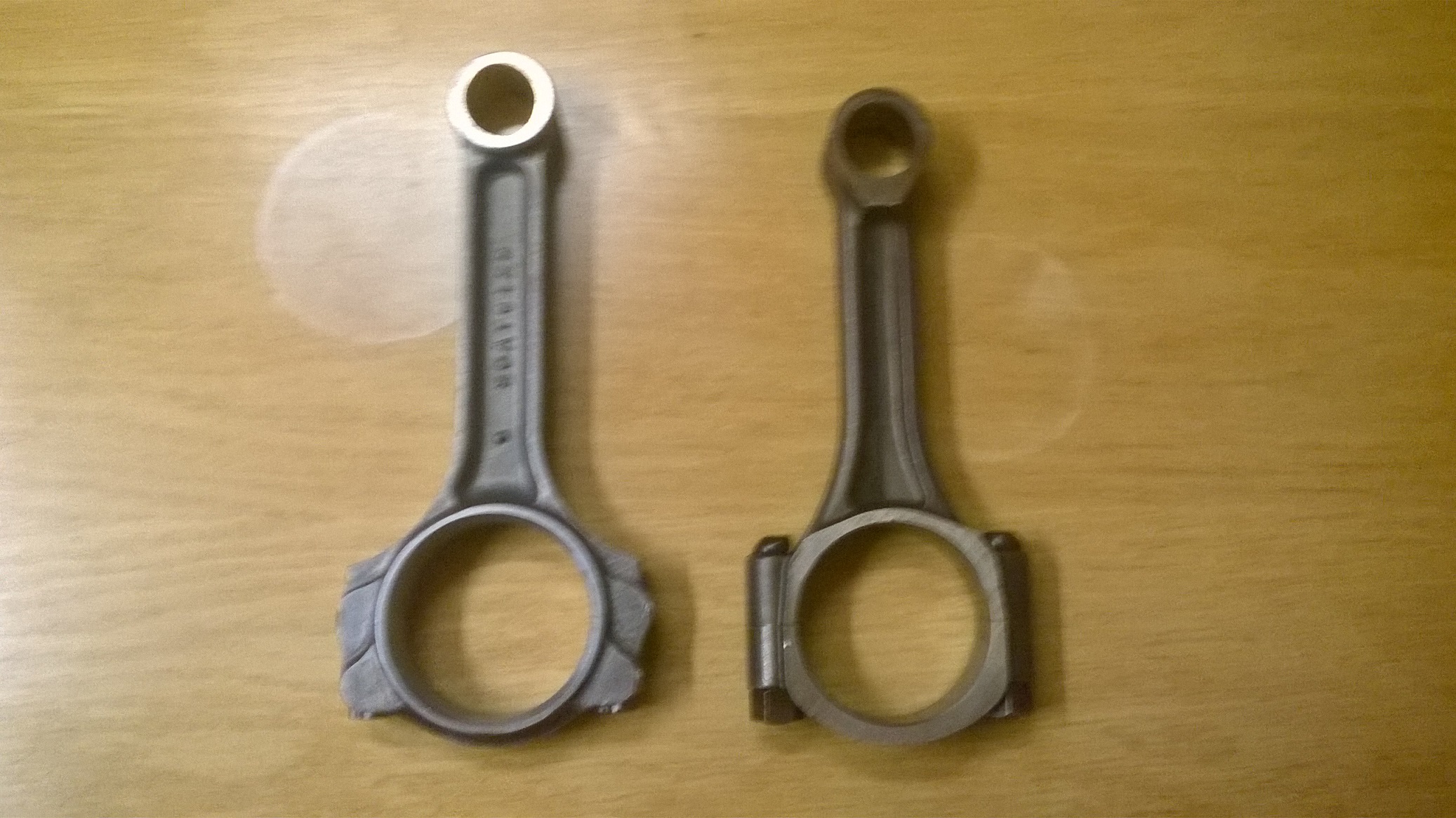

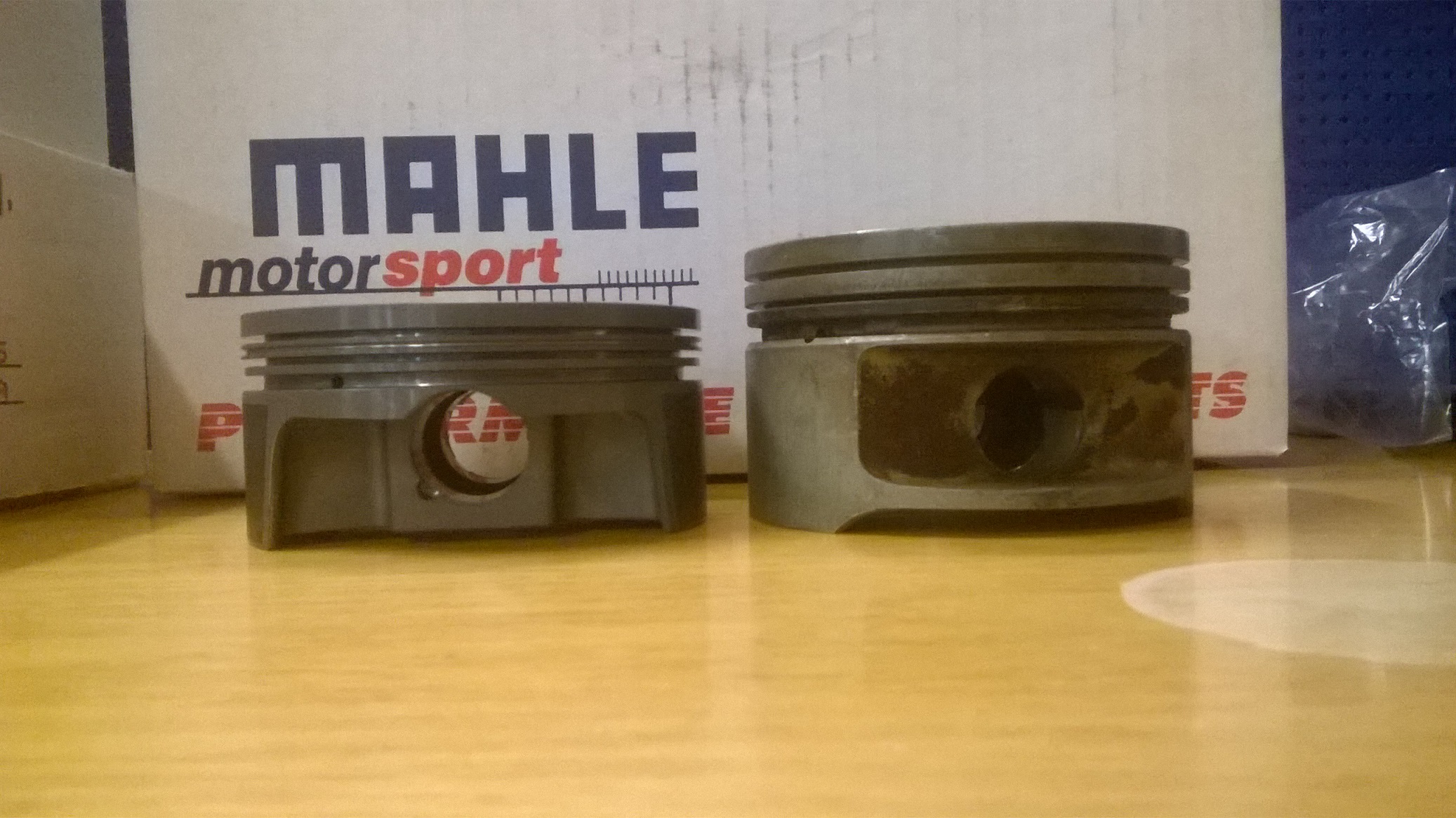

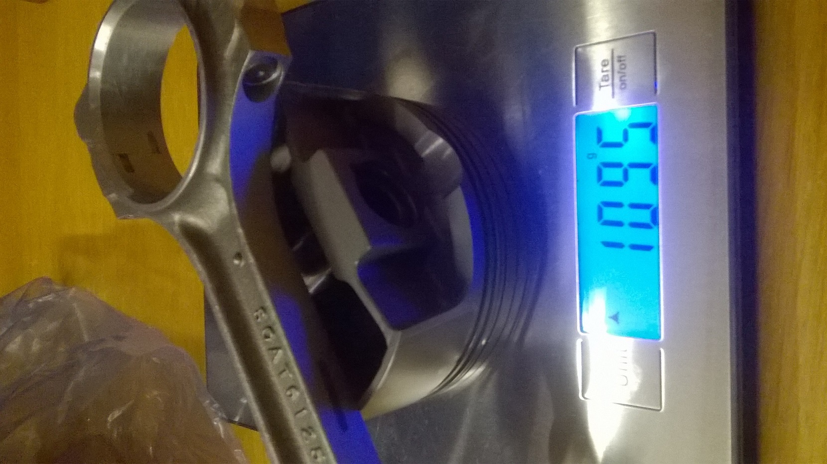

chevy-kane Kirjoitettu 23. Lokakuuta, 2016 Kirjoittaja Kirjoitettu 23. Lokakuuta, 2016 Uusi mäntä ja kiertokanki Mäntä Mahle SBC125030F05 Kiertokanki Scat 6.125

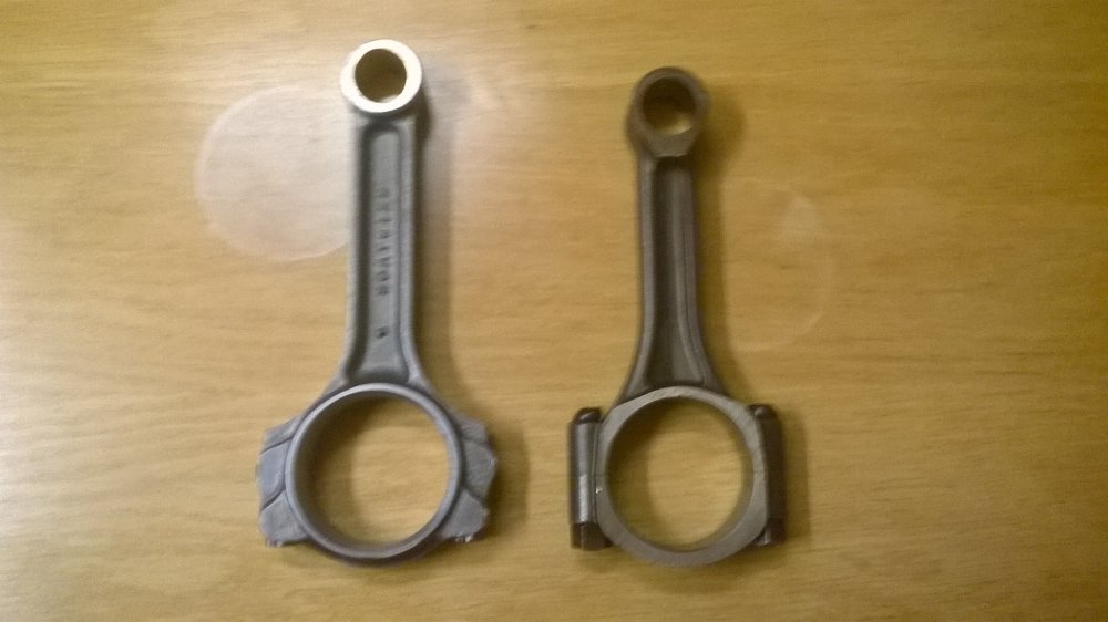

chevy-kane Kirjoitettu 23. Lokakuuta, 2016 Kirjoittaja Kirjoitettu 23. Lokakuuta, 2016 Orkkis veivi vs. scat
chevy-kane Kirjoitettu 23. Lokakuuta, 2016 Kirjoittaja Kirjoitettu 23. Lokakuuta, 2016 Vähän on matalampi uusi mäntä

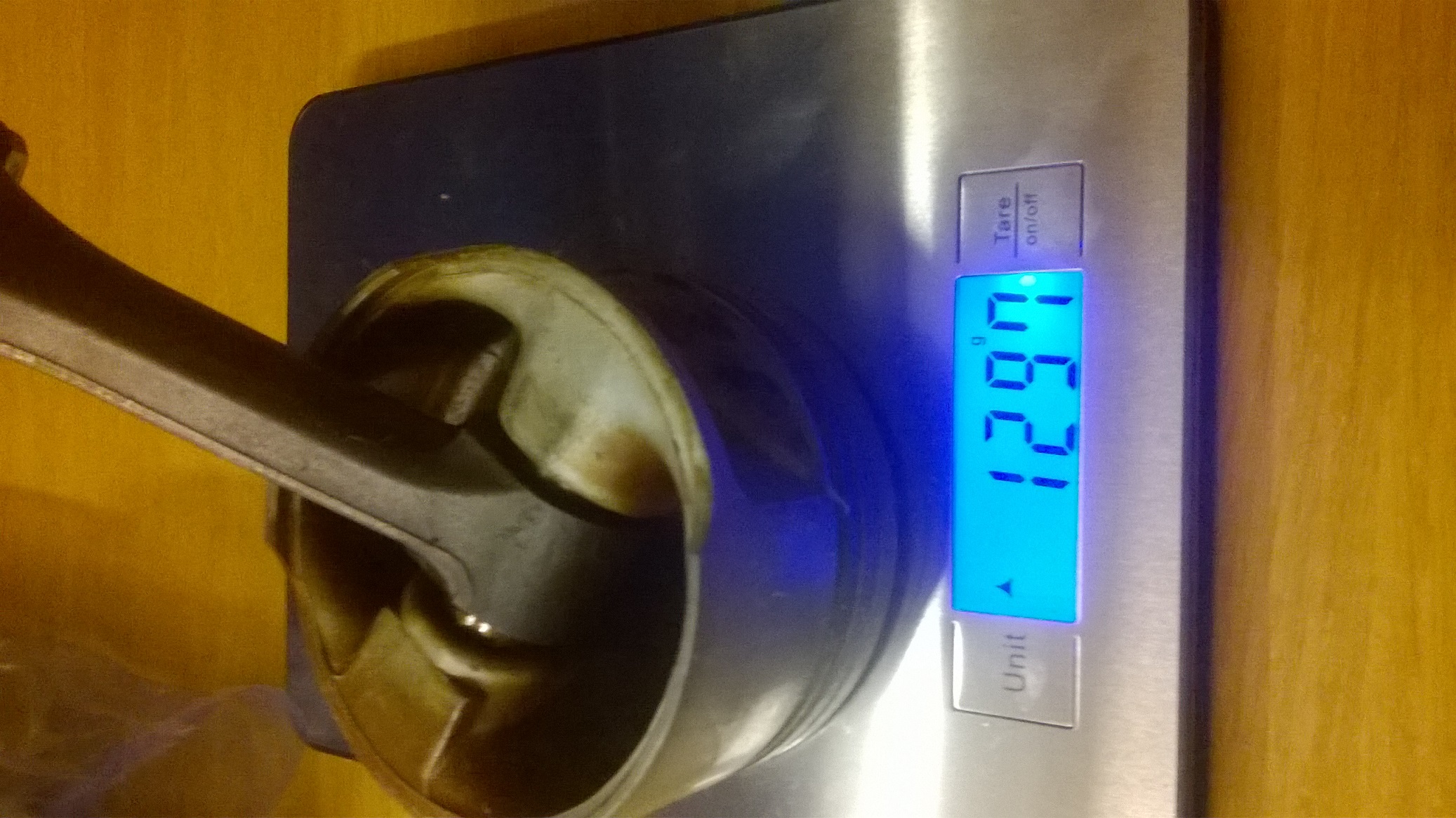

chevy-kane Kirjoitettu 23. Lokakuuta, 2016 Kirjoittaja Kirjoitettu 23. Lokakuuta, 2016 Vanhan männän ja veivin paino
chevy-kane Kirjoitettu 23. Lokakuuta, 2016 Kirjoittaja Kirjoitettu 23. Lokakuuta, 2016 Uusien paino. hyvä painon pudotus uusissa osissa. Uusi kampiakselikin on 4 Kiloa kevyempi kuin vanha.

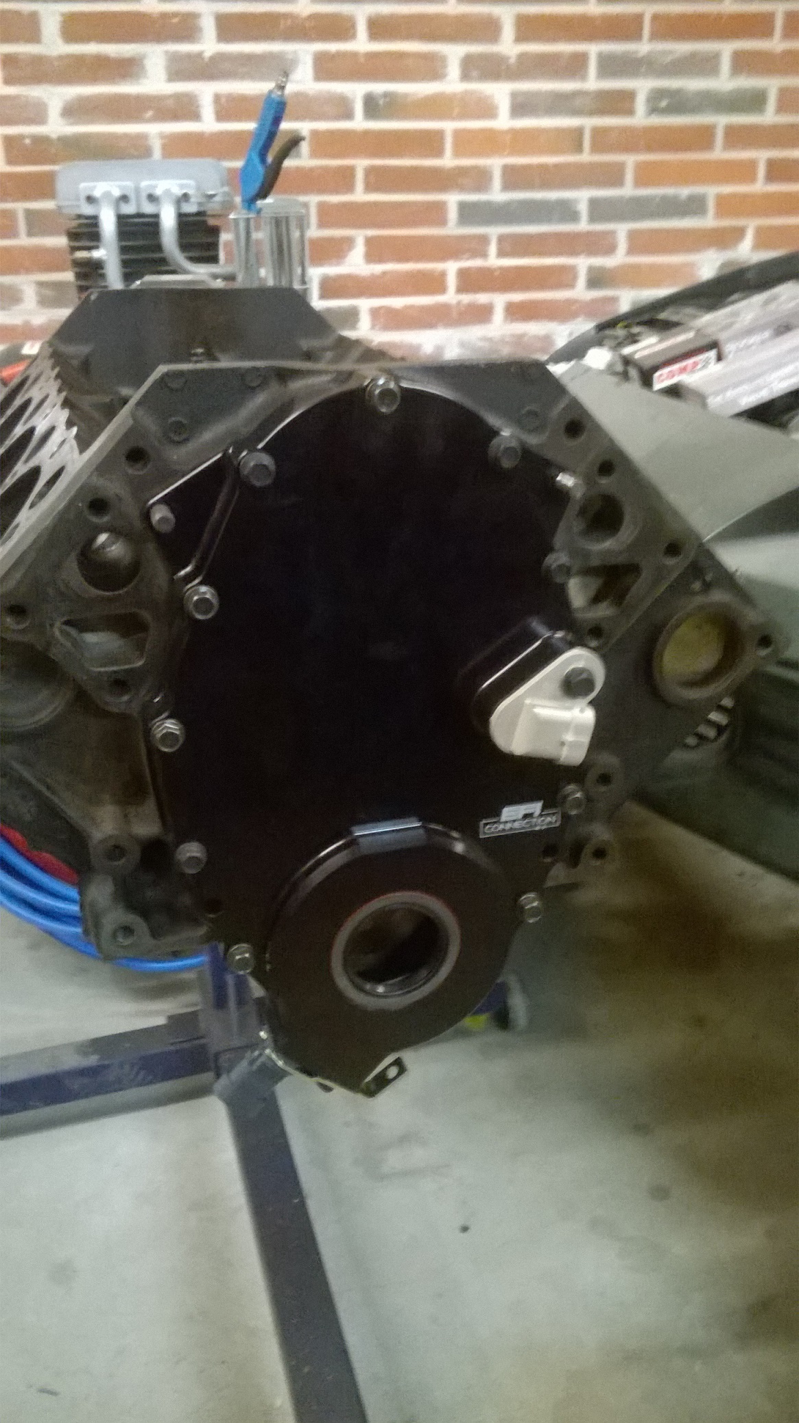

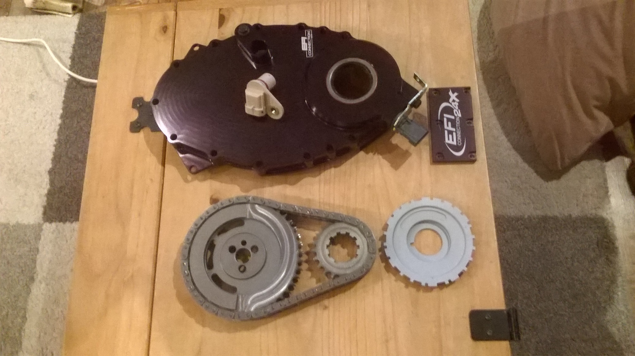

chevy-kane Kirjoitettu 23. Lokakuuta, 2016 Kirjoittaja Kirjoitettu 23. Lokakuuta, 2016 Uusi jakopää efi connection 24x
chevy-kane Kirjoitettu 23. Lokakuuta, 2016 Kirjoittaja Kirjoitettu 23. Lokakuuta, 2016 Moottoria tullaan ohjaamaan Holleyn hp ls1 ohjelmalla
chevy-kane Kirjoitettu 23. Lokakuuta, 2016 Kirjoittaja Kirjoitettu 23. Lokakuuta, 2016 Pyörivät osat olleet tasapainoituksessa ja seuraavaksi lähtee lohko koneistajalle
Soppa Kirjoitettu 23. Lokakuuta, 2016 Kirjoitettu 23. Lokakuuta, 2016 Hyvän näköstä palikkaa menossa koneeseen Aika arvokasta muuten tuo runkopukkien koneistus, mun koneessa on vastaavat, ja yllätyin kun sain laskun koneistamolta...
mikke Kirjoitettu 23. Lokakuuta, 2016 Kirjoitettu 23. Lokakuuta, 2016 Melkosen pitkät kiertokanget noin äkkiä katottuna ja männissä ei uranväliin paljo tavaraa jää tosta laturin siirrosta olisin kiinnostunu saako siitä lisää kuvia ja mikä toi rulla on millä hihnalinja on säilytetty. laturin siirtoa pohtinu tilasyistä ku kompura joutaa hyllyyn ni jotain samanlaista tarttis saada aikaan. Oliks tää manuaali vai hoitaako toi holley myös automaattilaatikon ohjauksen?
chevy-kane Kirjoitettu 23. Lokakuuta, 2016 Kirjoittaja Kirjoitettu 23. Lokakuuta, 2016 Hyvän näköstä palikkaa menossa koneeseen Aika arvokasta muuten tuo runkopukkien koneistus, mun koneessa on vastaavat, ja yllätyin kun sain laskun koneistamolta... Mitä maksoi ? Multa pyytää 400 € kyseisestä työstä
chevy-kane Kirjoitettu 23. Lokakuuta, 2016 Kirjoittaja Kirjoitettu 23. Lokakuuta, 2016 Melkosen pitkät kiertokanget noin äkkiä katottuna ja männissä ei uranväliin paljo tavaraa jää tosta laturin siirrosta olisin kiinnostunu saako siitä lisää kuvia ja mikä toi rulla on millä hihnalinja on säilytetty. laturin siirtoa pohtinu tilasyistä ku kompura joutaa hyllyyn ni jotain samanlaista tarttis saada aikaan. Oliks tää manuaali vai hoitaako toi holley myös automaattilaatikon ohjauksen? Männät vastaavat kuin 383:ssa 6" veivillä Laatikko on automaatti mutta tarkoitus muuttaa manuaalikoneistoiseksi. Voin laittaa myöhemmin kuvia laturin siirrosta kun saan paremman kameran taas toimimaan. Laturin siirto aika yksinkertainen homma. Vähän joutuu leikkelemään tota alumiini osaa ja tekemään lattaraudasta kaksi tukea. Ylähihnapyörä on LS1:n hihnan ohjainrulla jos oikein muistan, ja siihen piti sorvata pieni holkki.
Soppa Kirjoitettu 24. Lokakuuta, 2016 Kirjoitettu 24. Lokakuuta, 2016 Mitä maksoi ? Multa pyytää 400 € kyseisestä työstä Jotain se tuohon suuntaan tais olla, tai vielä kalliimpi. En muista enää tarkkaan, kun siitä on sen verran aikaa. Jokatapauksessa kuvittelin olevan huomattavasti halvempi homma.
KimmoT Kirjoitettu 24. Lokakuuta, 2016 Kirjoitettu 24. Lokakuuta, 2016 Onpas mielenkiintoinen projekti nähdä lt1 moottoriin laitettavan muu moottorinohjaus ja optin saa heivata romukoppaan Tuleeko laturin tilalle jotain muuta vai miksi siirsit sen
chevy-kane Kirjoitettu 24. Lokakuuta, 2016 Kirjoittaja Kirjoitettu 24. Lokakuuta, 2016 Onpas mielenkiintoinen projekti nähdä lt1 moottoriin laitettavan muu moottorinohjaus ja optin saa heivata romukoppaan Tuleeko laturin tilalle jotain muuta vai miksi siirsit sen Venttiilikoneistolle täytyy saada lisää tilaa
