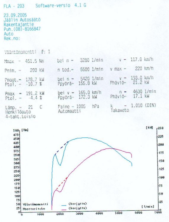

No niin nyt tuli kokeiltua tuota tehoa ( lähes vakio 5.0 tbi ) .
Hehhee ...rajoitin löi päälle kun nopetta oli mittarin mukaan 195 , joten ei mene hyvin . :D
Ei kun kokeilemaan miten varttimaili taittuu , täytyy vain varoa ettei pitkästy matkalla . ;)
No pääasia oli että japsikinneri jäi taakse ;D
Täytyypä nyt viimein tilata ne viripalikat koneeseen .....

Trans-amissa kone levällään.. (ei tehoa) :'( Mutta toisessa harrastuspelissä noin 500 rwhp...
mikäs peli se on?
mikäs peli se on?
68 avo Corvette 427 0.30 ylikoossa. 4bbl lohko, ls6 veivit, trw L2268 männät 11.5:1, Crane 286/296 nokka, RPM imusarja, 850 tuplapumppu -holley, Oval port kannet 2.19"/1.88" venttiileillä... jne.. M21 -loota ja Kromiset kylkirännit..
mikäs peli se on?
vetää sanattomaksi. :o
L48 eli 350cid ja 300 vanhaa heppaa rakennettuna uusiksi 030 yli ja portatuilla #186 mikeillä + isommille ohennetuille 2.02/1.6 venoilla ja 1.6 vipoilla antaa vakionokalla 290hp tämän päivän heppoja. Ihan riittävästi mulle vaikkakin nokan vaihdolla koneen potentiaali heräisi eloon ihan toisella tavalla.
TA90.
millä kierrosalueella toi 500hp löytyi takapyöriltä?
Juvosellahan oli 454+brodixin kannet ja muuten muistaakseni samaa luokkaa oleva kokoonpano ja koneteho oli 600hp, eli aika tasan 500hp renkailta.. tarkkaa kokoonpanoa en enää muista.
oletko käynyt täräyttämässä varttimailin?
juvosellahan meni 12 / 190km/h.
itselläni on tavoitteena ~300hp renkaalta ja erittäin matala 13-sekunttia.
