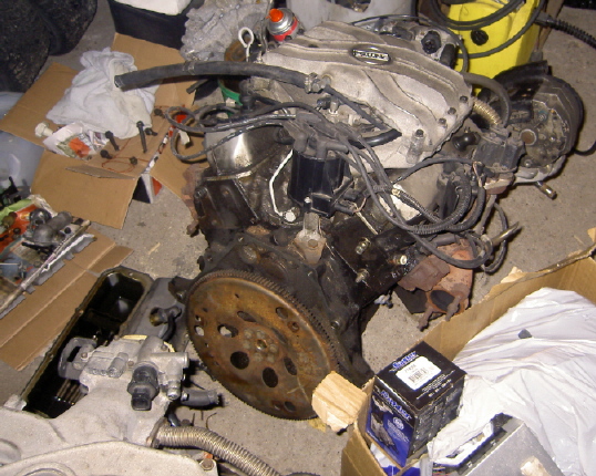

Minimies Kirjoitettu 1. Lokakuuta, 2009 Kirjoitettu 1. Lokakuuta, 2009 No ainahan kaiki pelottelee että älä koske pakosarjan pultteihin, kun voi mennä kansi rikki. No mutta mikähän siinä pellisarjathan vaan lisää harrastamista. Aiankin kun eka napsahtaa pultti poikki ja siihen sitten....
Minimies Kirjoitettu 1. Lokakuuta, 2009 Kirjoittaja Kirjoitettu 1. Lokakuuta, 2009 Lopputuloshan oli....
Minimies Kirjoitettu 1. Lokakuuta, 2009 Kirjoittaja Kirjoitettu 1. Lokakuuta, 2009 Lisäksi tapin poisto meni käsille... No tulipahan hommattua pari varaosa konetta
Minimies Kirjoitettu 1. Lokakuuta, 2009 Kirjoittaja Kirjoitettu 1. Lokakuuta, 2009 No, mutta varaosa kannestakin huomasin pultin menneen poikki. Nyttemmin viisastuneena suoraan GT:lle, jossa tua holkitettiin uusiksi.... Duunissa kun muistetaan tämmöössiillä palkattomilla harrastelomilla, niin on ollu hyvin aikaa pari päivää hinkkailla ja putsailla kansi ja moottori...
Minimies Kirjoitettu 1. Lokakuuta, 2009 Kirjoittaja Kirjoitettu 1. Lokakuuta, 2009 Bilteman laatu tuotteiden asteikon kanssa tuskailun jälkeen tuli saatua kansi momenttiin. Välissä nuo VHT:n kuparilitkut. Lisäksi pistin kaikkiin kierteisiin hylomaarit, mutta eniten ihmetytti että alun perin parissa pultissa oli jonkin moiset liimat, mutta suurimmassa osassa ei ollut kuin hapettumat ja ruostetta.

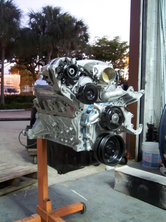

Minimies Kirjoitettu 10. Lokakuuta, 2009 Kirjoittaja Kirjoitettu 10. Lokakuuta, 2009 Duunien takii tässä ollu hiljasta.... Mutta egr, y-putki, glygolit ja sytkän säätö niin olisi valmis talvi unille... Mutta nytten tuommonen rupesi kutkuttamaan.... Pitääpä tutkia asiaa... Ainakin sytkästa pitäisi jakaja vaihtaa suorasytytykseen...
mikke Kirjoitettu 10. Lokakuuta, 2009 Kirjoitettu 10. Lokakuuta, 2009 siitä se ajatus lähtee voimaa ei oo koskaan liikaa harvoin edes tarpeeksi
Minimies Kirjoitettu 13. Lokakuuta, 2009 Kirjoittaja Kirjoitettu 13. Lokakuuta, 2009 siitä se ajatus lähtee voimaa ei oo koskaan liikaa harvoin edes tarpeeksi No, enemminkin hyötysuhteen kasvattamista.... Mutta saapi tutkailemisen jälkeeni tässä tilanteessa tuo 3X00 swappi jäädä myöhemmäksi. Lomautuksetpa kun päällä, niin ei perse kestä Mutta putkisto auton alla Lambda siirty ja sittenhän ei piuha riitä No helposttihhan tua oli jatkettavissa... Y-putki otti tuohon muoviseen sisälokariin kiinni ja siitäpä pala pois peltisaksilla ja nyt mahtuu
