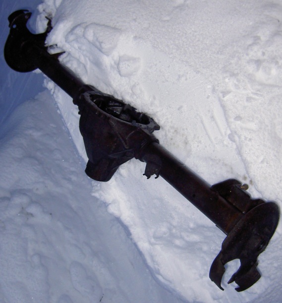

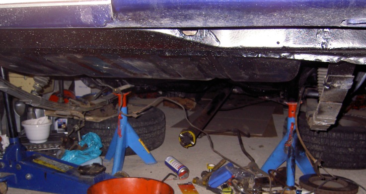

Minimies Kirjoitettu 29. Marraskuuta, 2010 Kirjoittaja Kirjoitettu 29. Marraskuuta, 2010 Hmmm.... Mutta asiaan, niin tänään pyörittelin perää ja tuossa on pinionin päässä tommonen sentin taikka roheen klappi.... Mut pitääpi varmaan perä irrotella, kun auton alla on hieman ahasta ja saisi hieman läpöisempään tilaan. (meinas roheessa tunnissa jäätyä varpaat) Ainakaan ei mistään näyttänyt puuttuvan hampaita...

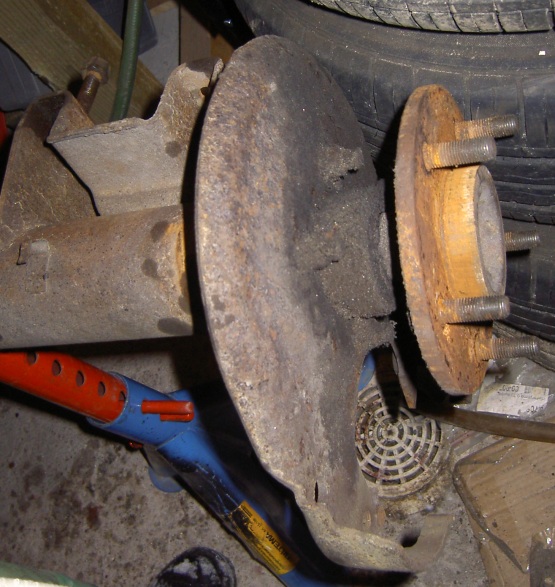

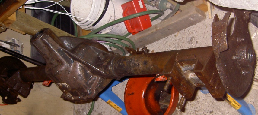

Minimies Kirjoitettu 13. Joulukuuta, 2010 Kirjoittaja Kirjoitettu 13. Joulukuuta, 2010 Noniin kirjan tilauksen innoittamana kävin nykäsee perän irti....
Minimies Kirjoitettu 13. Joulukuuta, 2010 Kirjoittaja Kirjoitettu 13. Joulukuuta, 2010 Mikäs mitta tuossa muuttuisi levy/rumpu välillä?
TransSami Kirjoitettu 13. Joulukuuta, 2010 Kirjoitettu 13. Joulukuuta, 2010 Jos ei ole päivän päälle, niin mittaillaan. Nyt on tallissakin niin raikasta että räikkä jäätyy rukkasiin.
Minimies Kirjoitettu 14. Joulukuuta, 2010 Kirjoittaja Kirjoitettu 14. Joulukuuta, 2010 Jos ei ole päivän päälle, niin mittaillaan. Nyt on tallissakin niin raikasta että räikkä jäätyy rukkasiin. Eihän tualla kiire ole. Ihmetyttää vain, kun varaosalistat aina imoitaa että ei levyille. Sit taasen mikään ei tunnista levyjä, vaan ei lue yleensä mitään jarru tyypistä. Mutta onhan tuossa levyt ollu alkuperäisenä, niin kyllähän ne tekis mieli siinä pitää....
TransSami Kirjoitettu 14. Joulukuuta, 2010 Kirjoitettu 14. Joulukuuta, 2010 http://i744.photobucket.com/albums/xx83/Samiko-kuvat/DSCN1078.jpg Ton näköinen... Vähän mittoja: Keskiön pituus laipasta ( sen mikä keskittää rummun ja vanteen ) 13,5 mm Laipan paksuus 8,5 mm Pyörän studin mitta ( laipan takaa studin päähän ilman studin kantaa ) 35 mm Mitäs me vielä mitattais?
Minimies Kirjoitettu 15. Joulukuuta, 2010 Kirjoittaja Kirjoitettu 15. Joulukuuta, 2010 Studi levynpinnasta 30mm. Keskittimen korkeus 15,5mm. Laipan paksuus 8,7mm. Laipan päältä kilpeen 65,7mm. Kilvestä ulkonema laippaan päin n.30,4mm. Kilpi 5mm. Pultti välit kilpeen n.78mm ja n.61mm.aksulainen.bmp
TransSami Kirjoitettu 15. Joulukuuta, 2010 Kirjoitettu 15. Joulukuuta, 2010 Olisko ne erot sitten siinä. Keskitötsän ja studien pituus. Aiheestä vähän lisää täällä http://transamcountry.com/community/index.php?topic=40451.0
Minimies Kirjoitettu 16. Joulukuuta, 2010 Kirjoittaja Kirjoitettu 16. Joulukuuta, 2010 Olisko ne erot sitten siinä. Keskitötsän ja studien pituus. Aiheestä vähän lisää täällä http://transamcountry.com/community/index.php?topic=40451.0 Juu, elikkä jos kilven kiinnitys on sama, niin nuahan menee ristiin. Keski tötsö tulee ainakin noista turbo vanteista niin ulos että ei ole merkitystä...

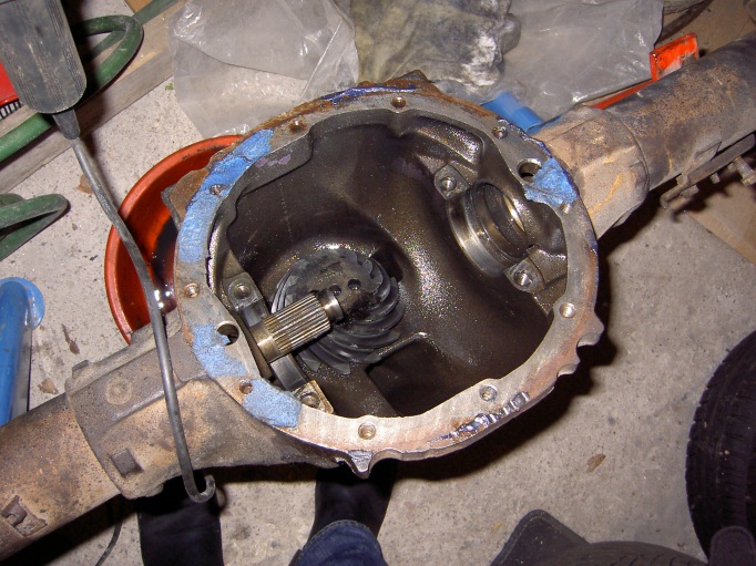

Minimies Kirjoitettu 11. Tammikuuta, 2011 Kirjoittaja Kirjoitettu 11. Tammikuuta, 2011 Noniin, lähtihän tuo. Sen kummemmin ei mitään liiemmin erikoista löytynynnä, kuin normi kulumaa.... Tosin ihan, kuin olisi hieman likaa seassa ja pinionista on ruikkinut öljyt kierteitä pitkin, sekä tiivisteen välistä ulos...

Minimies Kirjoitettu 25. Tammikuuta, 2011 Kirjoittaja Kirjoitettu 25. Tammikuuta, 2011 On kyllä tovin tua pinionin pää vuotanut, kun sen verran paskaseks on vetänyt...
Minimies Kirjoitettu 25. Tammikuuta, 2011 Kirjoittaja Kirjoitettu 25. Tammikuuta, 2011 Mutta metallilastalla tuota sai hyvin kaavittua.....
