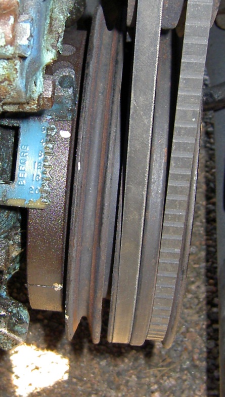

Minimies Kirjoitettu 30. Kesäkuuta, 2010 Kirjoittaja Kirjoitettu 30. Kesäkuuta, 2010 Vähän näyttäis ajoitusmerkki olevan pielessä
