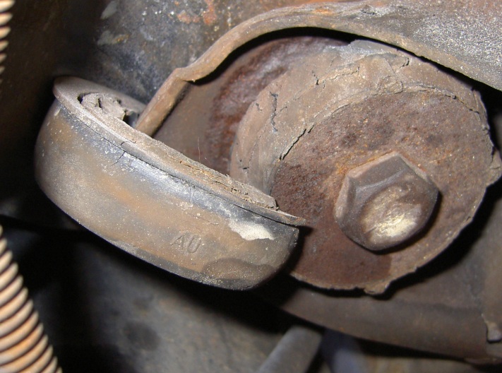

Minimies Kirjoitettu 22. Heinäkuuta, 2010 Kirjoittaja Kirjoitettu 22. Heinäkuuta, 2010 Ihmettelin kun rupes ryskymään ja kolisemaan töyssyissä. Selvishän tua syykin, pusla koittaa päästä karkuun... Kävinpä hakee setin ja vaihtaessa apurungon keskipuslien pultit vain pyörii Pitääpä irrottaa sisälokarit, jotta näkee minkä siellä pitäisi sitä mutteria pitää kiinni.... Mutta kuinkakohan lujaan nua sitten pitää kiristää?
TransSami Kirjoitettu 22. Heinäkuuta, 2010 Kirjoitettu 22. Heinäkuuta, 2010 Nyt ei muuta kuin sormet ja varpaat ristiin että ne takimmaiset aukeavat. Jos ne pyörii mukana niin vastakappaleet on kotelon sisällä, eikä taida päästä muuten kuin lattian avaamalla... Hassu juttu muuten tuohon oikeaan kireyteen... Mulla on factory manual -79:iin, siinä kireys on takamaisille neljälle 85 lb/ft ( 63 Nm ) ja jäähdyttimen tuelle 35 lb/ft ( 26 Nm ), ja noihan ei voi pitää paikkaansa. Joko niillä on mennyt pelkästään yksiköt noissa luvuissa ristiin tai sitten on käytetty väärää kerrointa kun laskettu Newtoneita. Ota tuosta sitten selvää... Ja vähän edittiä... Näyttäisi siltä että tuossa manuaalissa on vaan yksiköt ristissä kun vertasin niitä A-, B- ja G-sarjoihin. Eli 85 Nm ja 35 Nm.
Nupa Kirjoitettu 22. Heinäkuuta, 2010 Kirjoitettu 22. Heinäkuuta, 2010 72 ja 73 factory manuskat kertoo momenteiksi etummainen eli syylari 35 ft lbs. eli 47 Nm ja taimmaiset 80 ft.lbs eli 108 Nm. 1 ft/lb = 1.3556 Nm
TransSami Kirjoitettu 22. Heinäkuuta, 2010 Kirjoitettu 22. Heinäkuuta, 2010 No sithän se näyttäis että mun veikkaus olis edelleen poskellaan . Onko noissa -72, -73 manuaaleissa jo momentit molempina yksiköinä, lb/ft ja Nm?
Nupa Kirjoitettu 22. Heinäkuuta, 2010 Kirjoitettu 22. Heinäkuuta, 2010 Onko noissa -72, -73 manuaaleissa jo momentit molempina yksiköinä, lb/ft ja Nm? Ei, pelkät ft.lbs
TransSami Kirjoitettu 22. Heinäkuuta, 2010 Kirjoitettu 22. Heinäkuuta, 2010 OK! Ilmeisesti ne on sitten käyttäneet muuntokerrointa väärinpäin kun ovat myöhemmin lisäilleet nuo Nm:t manuskoihin.
Minimies Kirjoitettu 22. Heinäkuuta, 2010 Kirjoittaja Kirjoitettu 22. Heinäkuuta, 2010 Kiitoksia arvoista! Joskosta huomenna saisi kiristeltyä ja ruuvattua kuskin sisälokarin kii.... No sielläpä oli keskimmäisissä semmosseet pellinkäikäleet noussu ylös, mutta vasara ja liimaaminen migillä auttoi.. Ny on uudet alla ja olihan nua vanhat mahtavassa kunnossa....
