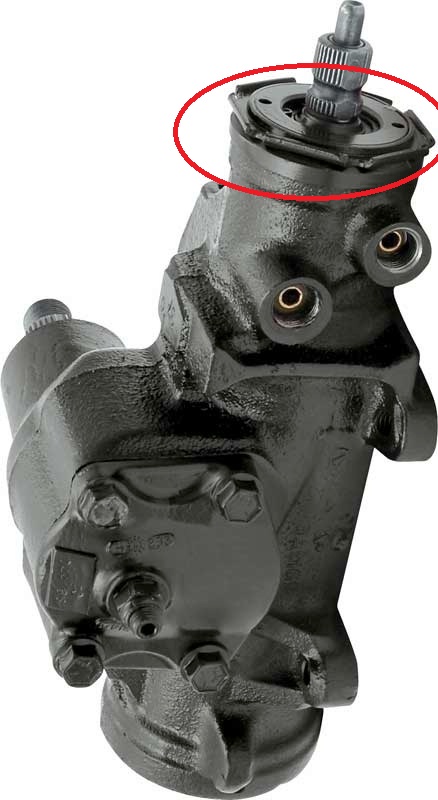

Hietala81 Kirjoitettu 25. Elokuuta, 2013 Kirjoittaja Kirjoitettu 25. Elokuuta, 2013 Tuli sitten siirrettyä auto tallilta kämpille reilun koeajon kera ja hyvin tuntu pelaavan, laatikko tuntuu todella hyvältä vanhan kuminauha lootan jälkeen. m/ Nyt sitten vain listalla ois tuo väljän ohjauksen remppaus. Melko muljuava keula, varmaa menee simpukat ja raidetangon päät sun muu uusiksi talvella.
rstuning Kirjoitettu 25. Elokuuta, 2013 Kirjoitettu 25. Elokuuta, 2013 Nyt sitten vain listalla ois tuo väljän ohjauksen remppaus. Melko muljuava keula, varmaa menee simpukat ja raidetangon päät sun muu uusiksi talvella. Ei pakosta oo muuta vikaa kuin väljä simpukka... Itte en vaihtaisi yhtään palaa ennen varmuutta onko simpukassa vika. Enkä ookkaan vaihtanu, koska katsastussedät ja tädit kyllä kertoo koska nivelissä tai puslissa on väljää ja itse hankin just rempatun simpukan, vaikka auto ollu jo vuosia mulla ja aina ollu simpukassa välystä...
Hietala81 Kirjoitettu 25. Elokuuta, 2013 Kirjoittaja Kirjoitettu 25. Elokuuta, 2013 Ei pakosta oo muuta vikaa kuin väljä simpukka... Itte en vaihtaisi yhtään palaa ennen varmuutta onko simpukassa vika. Enkä ookkaan vaihtanu, koska katsastussedät ja tädit kyllä kertoo koska nivelissä tai puslissa on väljää ja itse hankin just rempatun simpukan, vaikka auto ollu jo vuosia mulla ja aina ollu simpukassa välystä... Pitää yrittää jostain löytää edullinen simpukka, mieluiten nopealla ohjauksella ku sellanen on nytkin. Voiskohan tuota vanhaa kiriä?
rstuning Kirjoitettu 26. Elokuuta, 2013 Kirjoitettu 26. Elokuuta, 2013 Pitää yrittää jostain löytää edullinen simpukka, mieluiten nopealla ohjauksella ku sellanen on nytkin. Voiskohan tuota vanhaa kiriä? Mä kokeilin vihjeistä huolimatta ja niinhän siinä kävi niinku isotpojat sanoi... kiristin "vain hiukan" ja ohjaus meni todella kankeeksi, eikä keskittäny enää ollenkaan vaan piti aina vääntää takaskinpäin (toi ei todellakaan ollu niin pieni ongelma kuin luulis), joten löysäsin hiukan takaspäin (siis ihan milli-kaksi työkalusta), niin parani hiukan, mutta välystä tuli hiukan takas ja ohjaus on edelleen kankea. Saa nähdä kuinka uudella (tehdaskorjatulla) toimii sitte ja jos sattuu ettei se nykyisestä parane niin voin myydä ton vanhan simpukan sulle, koska silloinhan oon vaan vaatinut vanhalta ruoskalta liikoja, eikä vikaa oikeesti ollu
JoukoY Kirjoitettu 26. Elokuuta, 2013 Kirjoitettu 26. Elokuuta, 2013 Mä kokeilin vihjeistä huolimatta ja niinhän siinä kävi niinku isotpojat sanoi... kiristin "vain hiukan" ja ohjaus meni todella kankeeksi, eikä keskittäny enää ollenkaan vaan piti aina vääntää takaskinpäin (toi ei todellakaan ollu niin pieni ongelma kuin luulis), joten löysäsin hiukan takaspäin (siis ihan milli-kaksi työkalusta), niin parani hiukan, mutta välystä tuli hiukan takas ja ohjaus on edelleen kankea. Saa nähdä kuinka uudella (tehdaskorjatulla) toimii sitte ja jos sattuu ettei se nykyisestä parane niin voin myydä ton vanhan simpukan sulle, koska silloinhan oon vaan vaatinut vanhalta ruoskalta liikoja, eikä vikaa oikeesti ollu Sääditkö varmasti oikeasta paikasta eli tuosta ympyröidystä "ruuvista" ?
rstuning Kirjoitettu 26. Elokuuta, 2013 Kirjoitettu 26. Elokuuta, 2013 Sääditkö varmasti oikeasta paikasta eli tuosta ympyröidystä "ruuvista" ? En kun ei kukaan kertonu et se tuola olis vaan pari ihmistä väitti et se on se kuusiokoloruuvi joka siinä (kuvassa) alempana sojottaa... Mutta eikös toi vaadi koko rakkineen irrotusta? Kiva säätää ja laittaa takas ja todeta, ettei auttanu?
JoukoY Kirjoitettu 27. Elokuuta, 2013 Kirjoitettu 27. Elokuuta, 2013 Mutta eikös toi vaadi koko rakkineen irrotusta? Kiva säätää ja laittaa takas ja todeta, ettei auttanu? Ei tartte purkaa. Ensin löysäät tuota ulompaa peltimutteria, sitten kiristät noista kahdesta reiästä tuota sisempää kiekkoa niin paljon kuin menee ja lopuksi puoli tuumaa löysäystä. Jos jätät tuon löysäyksen tekemättä niin lämpimänä hirttää kiinni. Sitten peltimutteri tiukalle. Tuo pitäisi vielä tarkistaa, oliko se just puoli tuumaa löysäystä...
Hietala81 Kirjoitettu 27. Elokuuta, 2013 Kirjoittaja Kirjoitettu 27. Elokuuta, 2013 Ei tartte purkaa. Ensin löysäät tuota ulompaa peltimutteria, sitten kiristät noista kahdesta reiästä tuota sisempää kiekkoa niin paljon kuin menee ja lopuksi puoli tuumaa löysäystä. Jos jätät tuon löysäyksen tekemättä niin lämpimänä hirttää kiinni. Sitten peltimutteri tiukalle. Tuo pitäisi vielä tarkistaa, oliko se just puoli tuumaa löysäystä... Hyvä tietää
JoukoY Kirjoitettu 27. Elokuuta, 2013 Kirjoitettu 27. Elokuuta, 2013 Varmistus tuohon säätöön: http://www.autozone.com/autozone/repairinfo/repairguide/repairGuideContent.jsp?pageId=0900c1528008ea58
F350 Kirjoitettu 27. Elokuuta, 2013 Kirjoitettu 27. Elokuuta, 2013 En kun ei kukaan kertonu et se tuola olis vaan pari ihmistä väitti et se on se kuusiokoloruuvi joka siinä (kuvassa) alempana sojottaa... Kuusiokolosta säädetään ohjauksen palautusvoima, joka taasen vaatii mittalaitteen ja simpukan irroituksen.
Hietala81 Kirjoitettu 31. Elokuuta, 2013 Kirjoittaja Kirjoitettu 31. Elokuuta, 2013 Tuon ohjeen mukaan tehostin nesteitä pitäs valutella vähemmäksi ?? Jäi vähän epäselväksi et tarviiko varata uutta nestettä tuon säädön takia ?? Kiitos selvennyksestä jo etukäteen Jospa ei menis mopo metsää ekassa mutkassa
JoukoY Kirjoitettu 31. Elokuuta, 2013 Kirjoitettu 31. Elokuuta, 2013 Tuon ohjeen mukaan tehostin nesteitä pitäs valutella vähemmäksi ?? Jäi vähän epäselväksi et tarviiko varata uutta nestettä tuon säädön takia ?? Kiitos selvennyksestä jo etukäteen Jospa ei menis mopo metsää ekassa mutkassa Jos säädät vain tuota välystä vähemmäksi niin ei tarvitse nesteisiin koskea.
