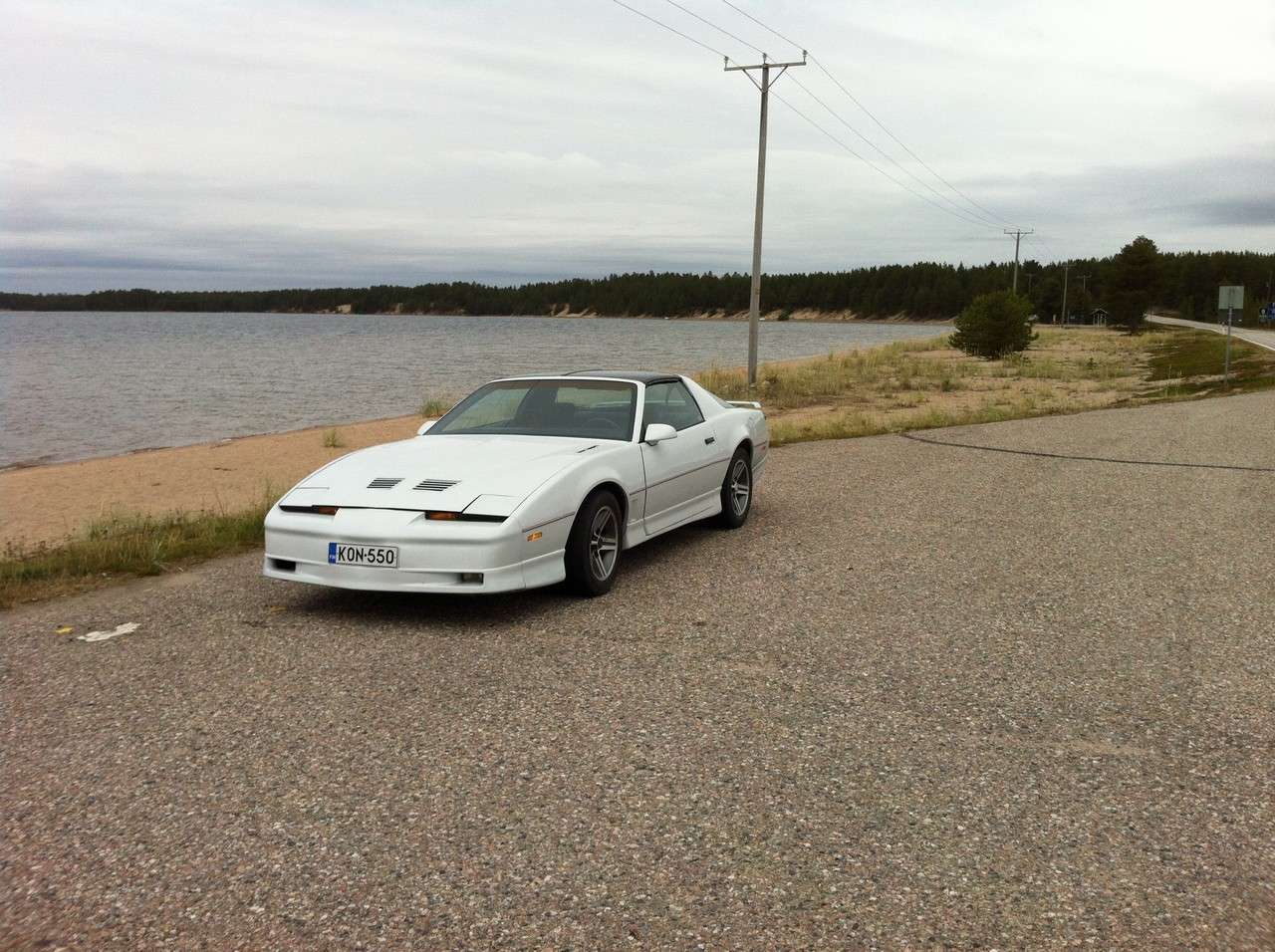

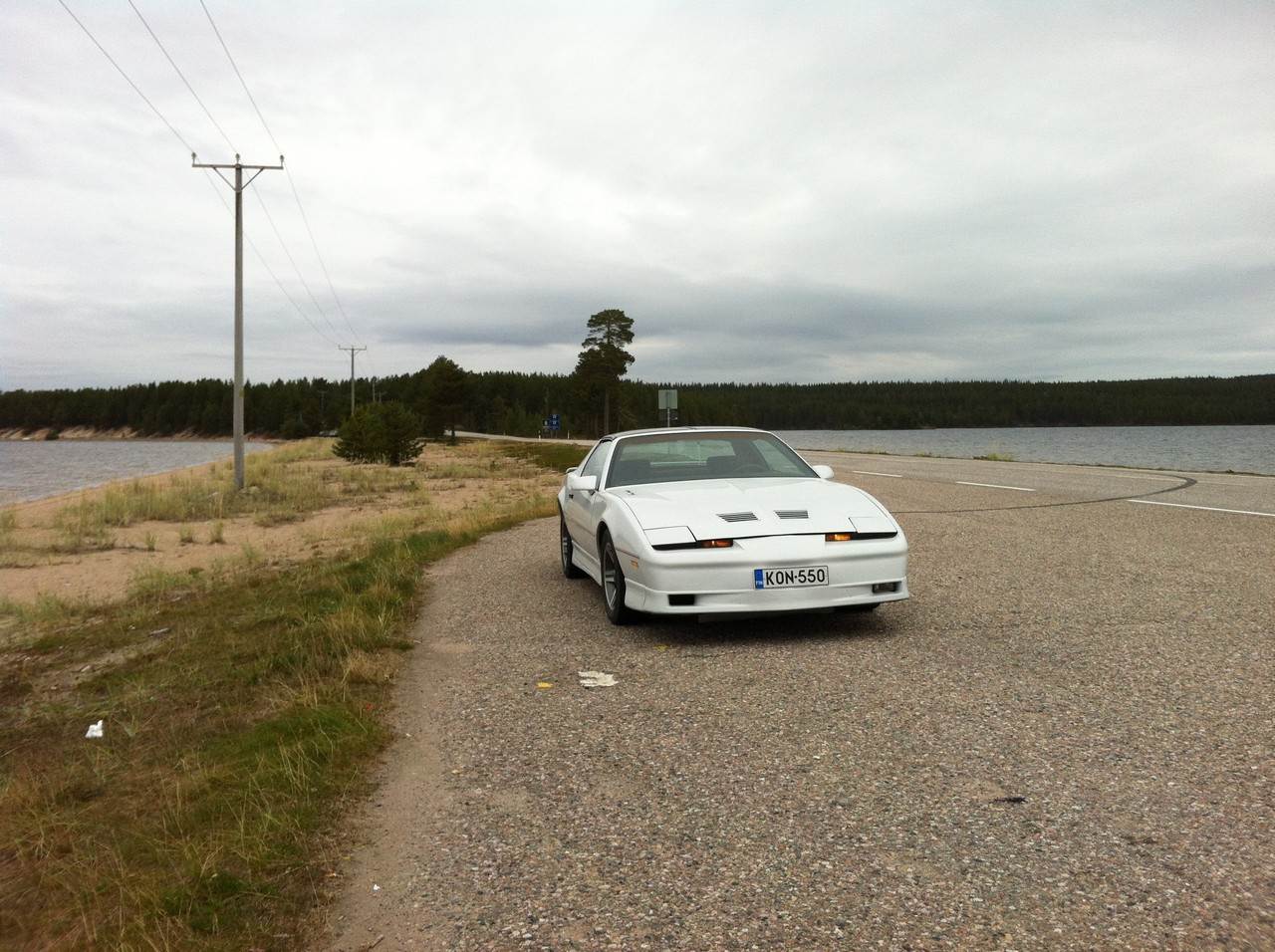

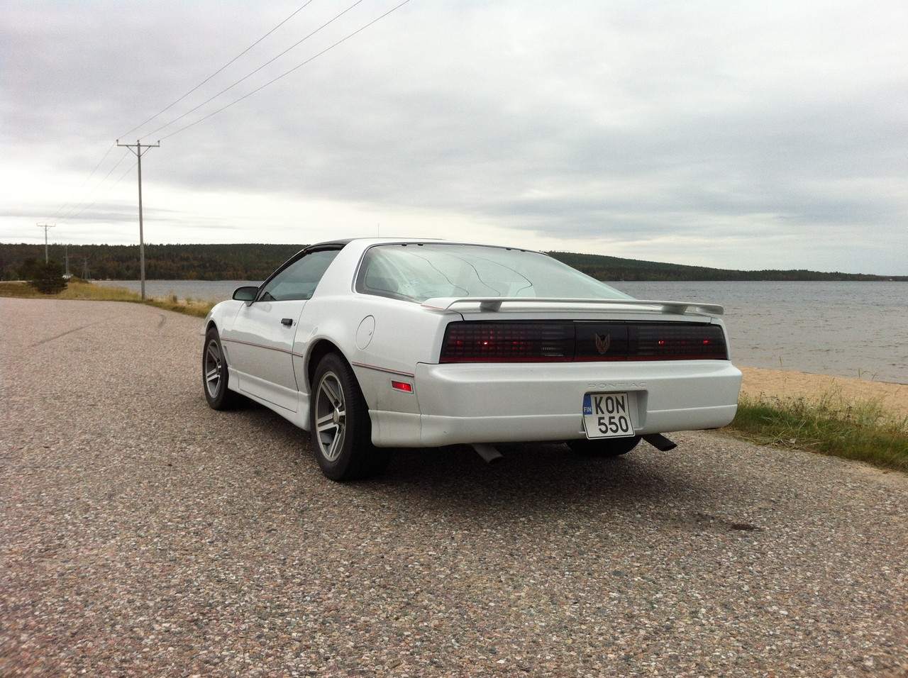

Hietala81 Kirjoitettu 8. Syyskuuta, 2012 Kirjoittaja Kirjoitettu 8. Syyskuuta, 2012 Kuvia: Livojärvi. Posio
Fenix Kirjoitettu 8. Syyskuuta, 2012 Kirjoitettu 8. Syyskuuta, 2012 Camaro vanteet sopii hyvin kokonaisuuteen. Vanhempi Rekisterikilpi ilman eu tunnusta alemmaksi tai keulan alle niin avot
