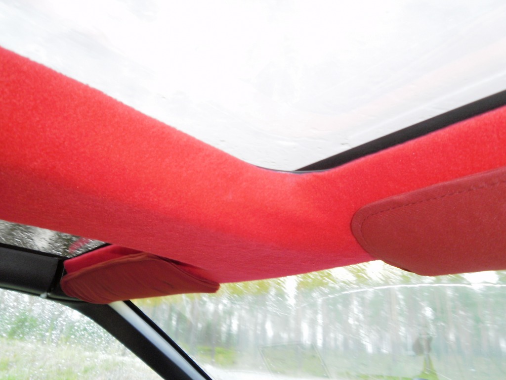

Hietala81 Kirjoitettu 29. Heinäkuuta, 2010 Kirjoittaja Kirjoitettu 29. Heinäkuuta, 2010 Tässä kuvia katonverhoilusta, kuvat hieman hämää. Väri on livenä todella syvänpunainen. Hintaa tuli 13.50e

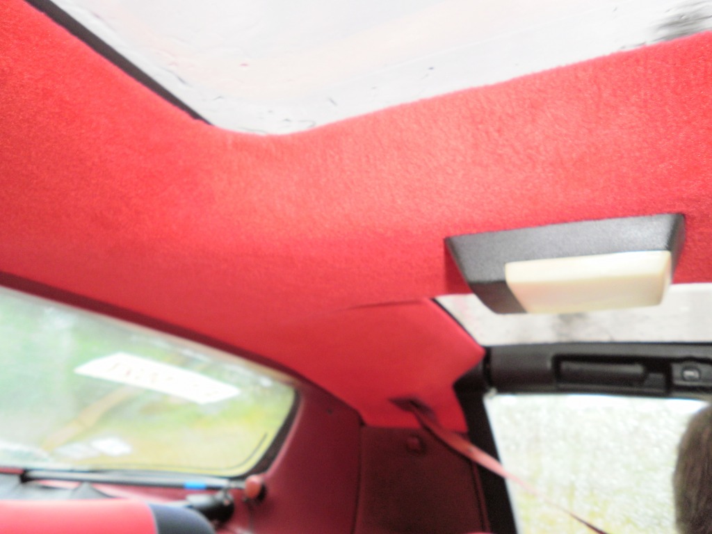

Hietala81 Kirjoitettu 29. Heinäkuuta, 2010 Kirjoittaja Kirjoitettu 29. Heinäkuuta, 2010 Ja toinen, kuvissa hiema valotus pielessä, kangas on kyllä ihan punainen eikä noin vaalee.
